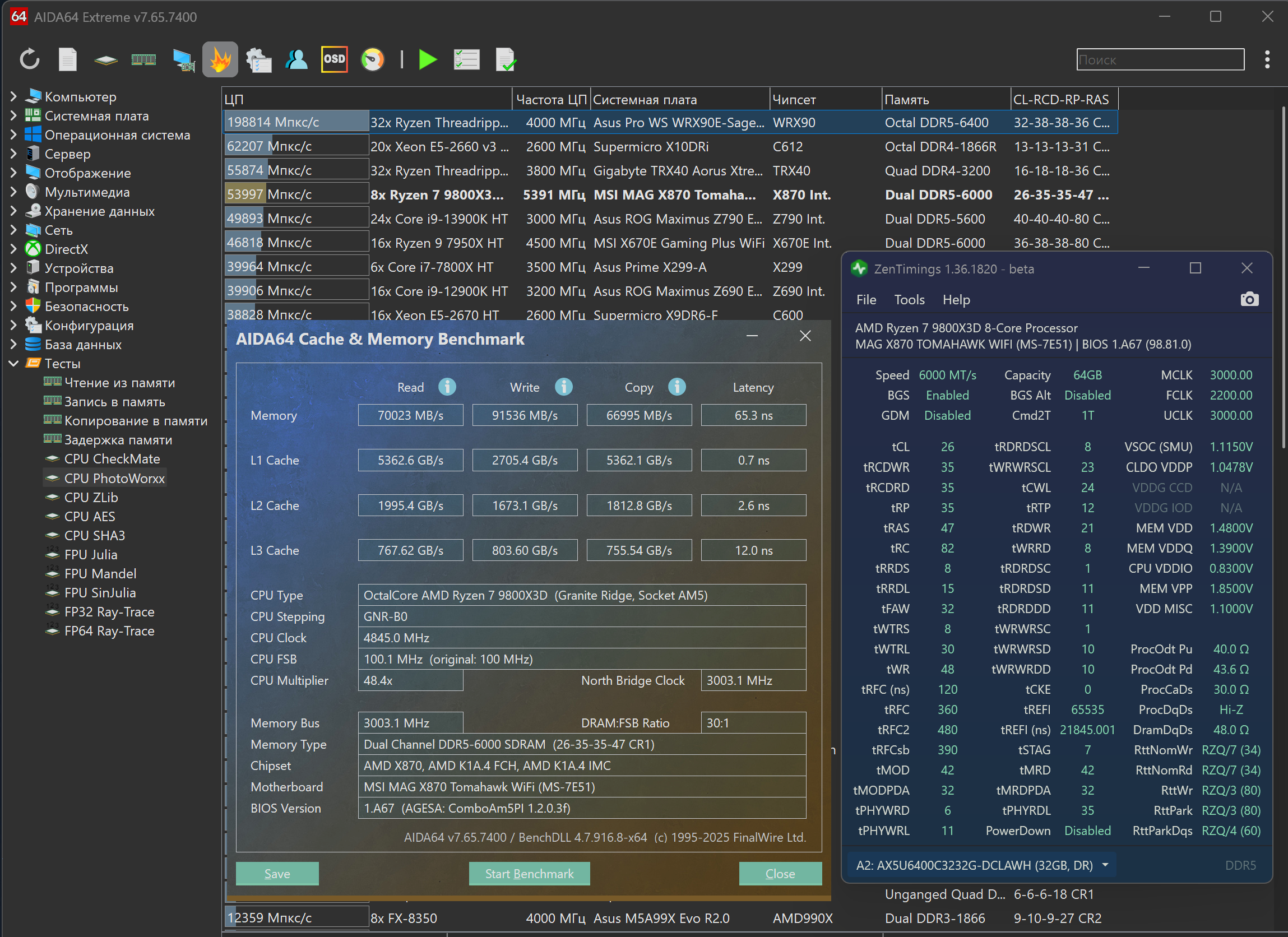

tRFC.jpg [ 496.77 КБ | Просмотров: 257 ]

photo_2026-06-06_15-39-29.jpg [ 98.82 КБ | Просмотров: 243 ]
AMD 9800X3D/ MSIX870 TOMAHAWK/ADATA XPG Lancer 64ГБ 4400CL24/Radeon RX 7900 XTX Taichi/ DEEPCOOL PQ1000M/34"Samsung Odyssey G8 G85SD

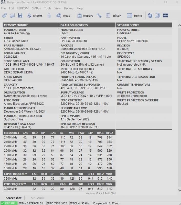

444.jpg [ 317.26 КБ | Просмотров: 242 ]

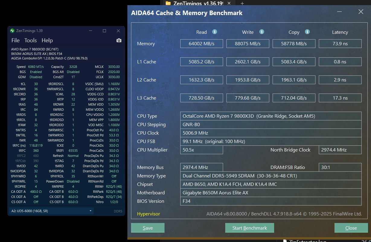

image_2025-08-29_20-47-13.png [ 1.61 МБ | Просмотров: 235 ]
