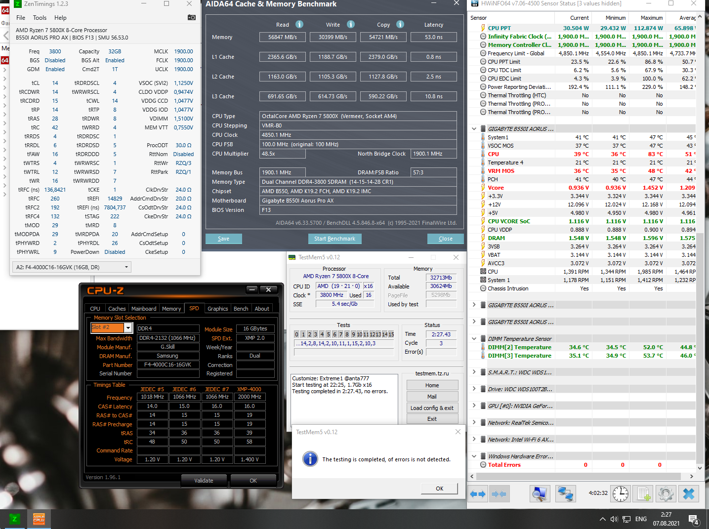

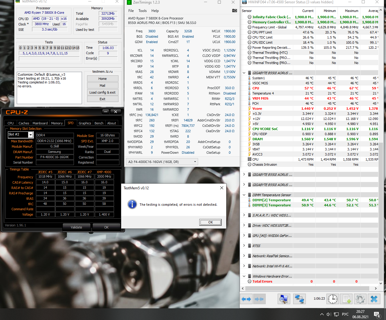

Спасибо! удалось снизить Soc при помощи понижения proodt до 30.Вторичные тайминги немного увеличил для стабильности, при тестировании в ларке даже лучше стало по минимальному фпс, а в варзоне картинка теперь суперплавная.
Однако, смущают температуры - правильно ли я понимаю, что если у меня при 53 градусах нет ошибок (в играх максимум 49 градусов), значит заморачиваться с радиаторами не стоит?
P.s. тест от anta греет память посильнее, чем 1usmus

Рабочие температуры, все в норме. VSOC можно снижать, на частоте 3800, WHEA быть не должно.

bor4ikmsk1 TM5 с конфигом от 1usmus выводит баланс температуры памяти к 40-50 минутам теста.

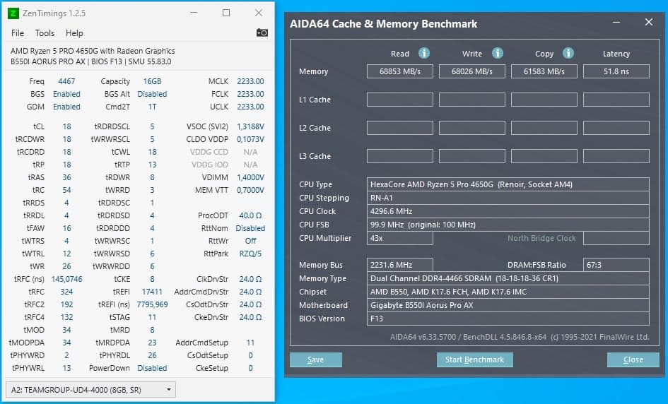

Коллеги, хочется выжать все до последней капли. В меру удачный экземпляр Ryzen 5 4650G, может разогнать DRAM до 4400 МГц при FCLK=2200 МГц, графику до 2400 МГц, хотя сам откровенно скверно гонится до 4400 МГц, а 4500 МГц почти не берет.
Сделал максимальный прогон, балансируя на грани BSOD'а, выставив 4466/2233 МГц. Напряжение выставил с большим запасом.
Про tRTP = 6 или 8 мне уже сказали. Может будут еще советы?
Vcore CPU =1.175V
SoC = 1.3V
VDDP = 1050
8.jpg [ 69.87 КБ | Просмотров: 9007 ]

go.d-bq tCKE либо 1 либо 15, 8 для частоты 3733.
cLDO VDDP почему такая напруга?
VDIMM 1.45 - обычная напруга, пробуйте снижать первички, либо tWR/tRTP.

go.d-bq tRFC ниже, напряжение выше.
GDM off никак?
Спасибо! Как считать tCKE в будущем?
GDM off стоит auto, попробую off. VDDP сам выставил 1050 вместо штатных 1000. Думал так стабильнее будет.
Я от tRC *6 или *8 высчитывал. Ниже вроде не получалось.
