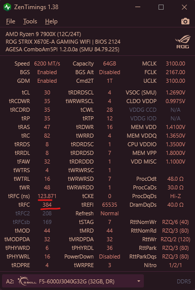

Phenomenum таблица херня, кто-то решил, что оба поколения мдаев могут только 160нс, что чушь. Посмотрите ветку ддр5 на интеле в самом начале там повсеместно мдай старый, который умеет 100нс, что я кидал выше.
Составители таблицы видимо его в руках не держали.

Дядь Виша писал(а):
У меня чейчас tRFC 310 на 6200, что означает 100 нс. И едет. Но память Мдай. Зависит еще от режима Refresh. В нормал режиме меньше 155 нс не едет. А в миксд - 100 )))
В Mixed другое значение считается, да.
Если в Legacy не едет меньше 150 нс, то значит M-Die. Всё просто.

garison87 писал(а):
таблица херня
Зачем мне смотреть Интел? Может, на Интелах тоже считается tRFC2, как и в MIxed на Райзенах?
Ты сделай на Райзене + M-Die 100 нс tRFC в Legacy режиме — тогда пообщаемся. :D Табличка сделана именно для классического tRFC, и она верная.
Мдаев два вида :bandhead: первый едет 100, небинарный 150.
Ниже скрин с Мдаем 2022 год покупки.
6400 аида.jpg [ 874.8 КБ | Просмотров: 527 ]

Регистрация: 23.06.2019
garison87 Давай вместе? :bandhead: :D
Интел учитывает tRFC2 / tRFCsb? Учитывает. У него, собссно, классического tRFC как у Райзенов и нет (он его не считает).
Поэтому цифры в нс такие разные.
В таблице речь идёт вот об этом тайминге
Снимок экрана 2026-06-06 162143.png [ 68.46 КБ | Просмотров: 525 ]
Не едут никакие M-Die ниже 150 нс по tRFC1.
R9 7900X + Thermalright FS140 / ASUS Rog Strix X670E-A / G.Skill Trident Z5 6200 CL30 / RX 7900 XTX Sapphire Nitro+ / Thermaltake Toughpower 1050W / Fractal Meshify 2
Память продана два года назад, рабочему значению трфц на памяти Индифферентно какая у тебя платформа.
Закрываем балаган, пытаешься поделится реальным опытом, а в итоге побеждает людская глупость и вера в ИИ.

Ты ещё не понял, что речь про разные тайминги? Интел не считает tRFC1, у тебя на скрине его даже нет.
И зачем пытаться оскорбить и унизить своего оппонента? Если я не прав, то объясни, где. Покажи M-Die tRFC1 <150 нс на Райзене, в конце-концов.

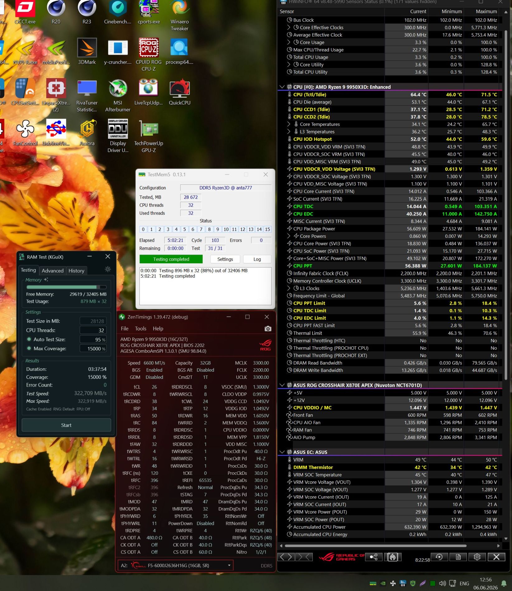

Регистрация: 24.12.2006
Скальп помог стабнуть 6600CL26 trfc=120ns при возросшей внешней температуре :crazy:
Screenshot_806.jpg [ 537.56 КБ | Просмотров: 443 ]
Пора 9950X3D2 скальпировать.
9950X3D direct-die/X870E APEX/32GB 6600CL26/RTX4090/BQ DP14 1200W
На интеле трфц2, тут трфц1, который мы ставим равным трфц2 и трфцсб в нормал режиме, на личном опыте мой Адай для Интела работал на 140нс для трфц2 так же как трфц1 на АМД и с Мдаем второго поколения аналогично. Значения трфц2 для Интел были рабочими значениями ТРФц1 на АМД.
Russian Overs Team
:bandhead:
Ок. Заведи любую память 6000+ (уже даже не важно A или M) на Райзене в режиме Normal/Legacy + tRFC1 = 320 тактов, как у тебя на скрине с Интелом.
Я дважды уже писал, что 320 умеет только Мдай первой ревизии и он продан пару лет назад. Небинарный(который стоит сейчас) умеет только 150нс.
