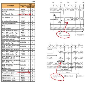

The KMS , т.е. как я и думаю, tCKE есть всегда физически и в расчетах он тоже вынужденно участвует?
Я правильно понял? Т.е. если его выставить неправильно, это ни на чем не отразиться в рабочем режиме? Или как :roll:
14700KF |MSI B760M Gaming Plus WiFi DDR4 |Chieftec ICEBERG240 |INNO3D RTX5060 |32Гб DDR4@4000 G1DR CL17 |10Тб |1ST DK D3-B |ASUS VA27AQSB |Chieftec PPG-850-C |W11

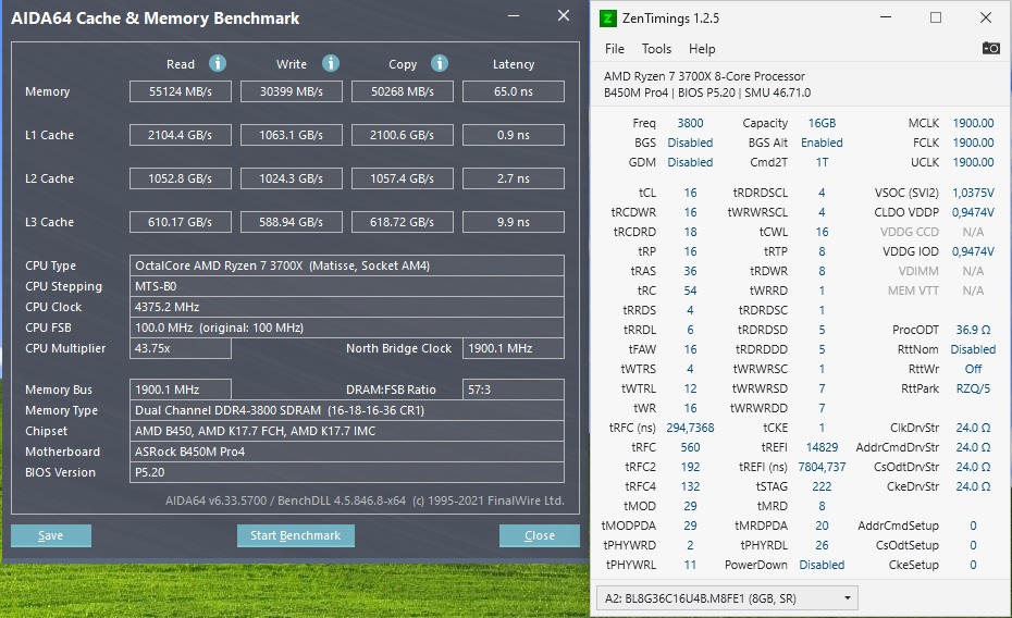

я так понимаю,что низкая скорость записи это нормально для данного процессора?
cachemem1.png [ 92.22 КБ | Просмотров: 2986 ]
Запахло рывком.....

Bigsun писал(а):
А разве CKE не всегда должен работать?
CKE high должен быть всегда, кроме PDE или SRE. PDX сопровождается задержкой tCKE, а SRX использует tXS.
Получается, что tCKE использует только PDM при выходе из режима энергосбережения, что в итоге и подтверждается поведением системы при его выключении.
ыыыыыы.jpg [ 173.14 КБ | Просмотров: 2973 ]

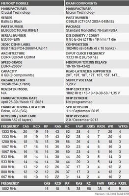

Здравствуйте.
Подскажите, гуру, что можно подкорректировать в моей ситуации?
memory.jpg [ 183.47 КБ | Просмотров: 2875 ]
Не гуру, конечно, но неплохой рез-т вроде, если стабильно, и c Vdimm не перебор, то для 24/7 - как доктор прописал.

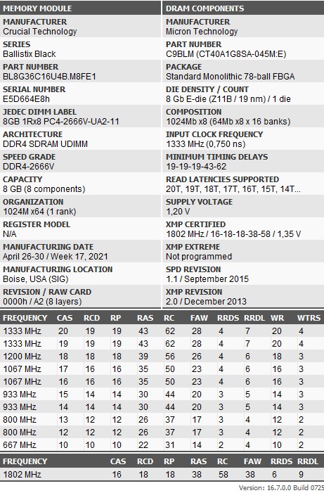

Регистрация: 25.02.2007
Откуда: Самара
Vdimm 1.35
vol2008 писал(а):
PS: Это ж не B-Die ?
Не знаю. Вот скрин.
memory.jpg [ 161.38 КБ | Просмотров: 2822 ]
Регистрация: 05.01.2021
Bivis писал(а):
Vdimm 1.35
Мда, у 3600 бининг явно лучше чем у 3200/3000

Bivis писал(а):
Не знаю
Микроны E die, в баллистиках от 3000 других нет

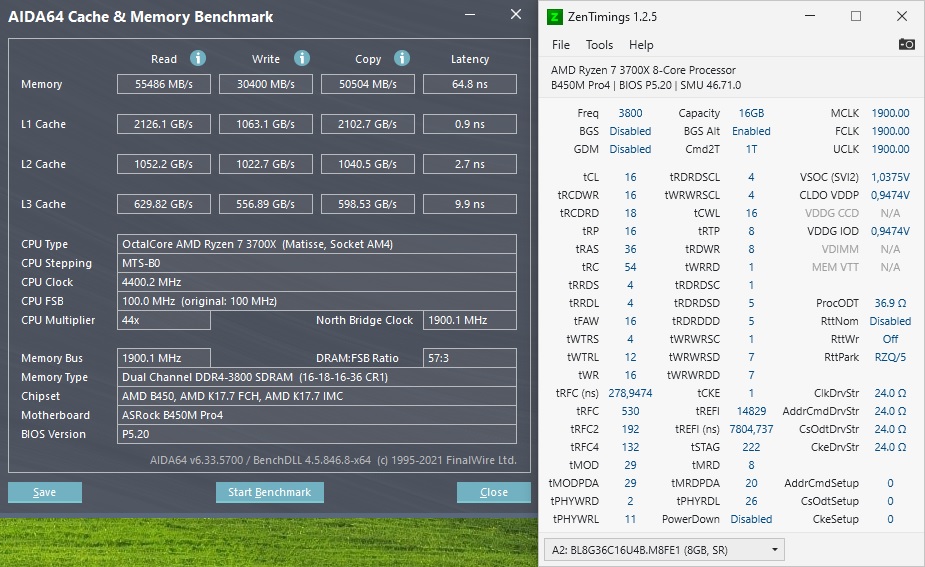

Bivis писал(а):
Здравствуйте.
CL15 на твоей памяти легко едет, tRRDL=4, tRFC тоже можно максимально снизить. В альбоме есть скрин с Максами, там все максимально ужато, для CL14 1.52v, но думаю тебе такие тайминги не нужны.

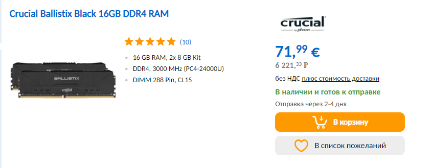

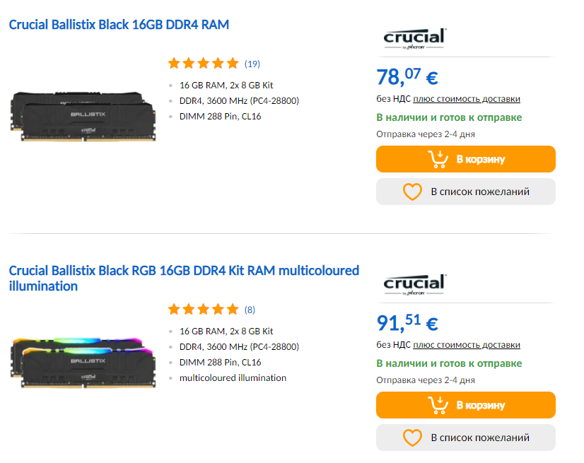

The KMS писал(а):
За все нужно платить.
Странная политика в этом плане, там же разница в цене мизерная, можно было и во все пихнуть одинаковые чипы
Ryzen 5 5600x @PBO+200+CO -30 // MSI B550 A-PRO // GIGABYTE 5060 WINDFORCE M-OC @2820mhz 0.85v MEM +3000 // BL8G30C15U4B-M8FE1 @3933 16-19-14-36 // be quiet! SP9 500W
Куратор темы
Регистрация: 02.05.2020
Фото: 22
azimxv с чего бы это мизерная то, раньше цена была +1500-2000р, но я бы лично переплатил, только за датчики, ну плюсом лучший бин, но это на любителя.
Особенность такая.
The KMS Ну за датчики я еще понять могу, но не 5-6 евро за чипы, а производителю там еще меньше
Screenshot_2.png [ 118.1 КБ | Просмотров: 2703 ]
Screenshot_3.png [ 50.98 КБ | Просмотров: 2703 ]
Откуда: Самара
Спасибо за совет. Ужал tRRDL и tRFC.
На момент покупки разница между плашками 3600 и 3200 была около 250р.
memory.jpg [ 179.59 КБ | Просмотров: 2624 ]
это не потому что производитель сделал 3600 дешевле, а потому что барыги из-за спроса на 3200 накрутили ей цену.
