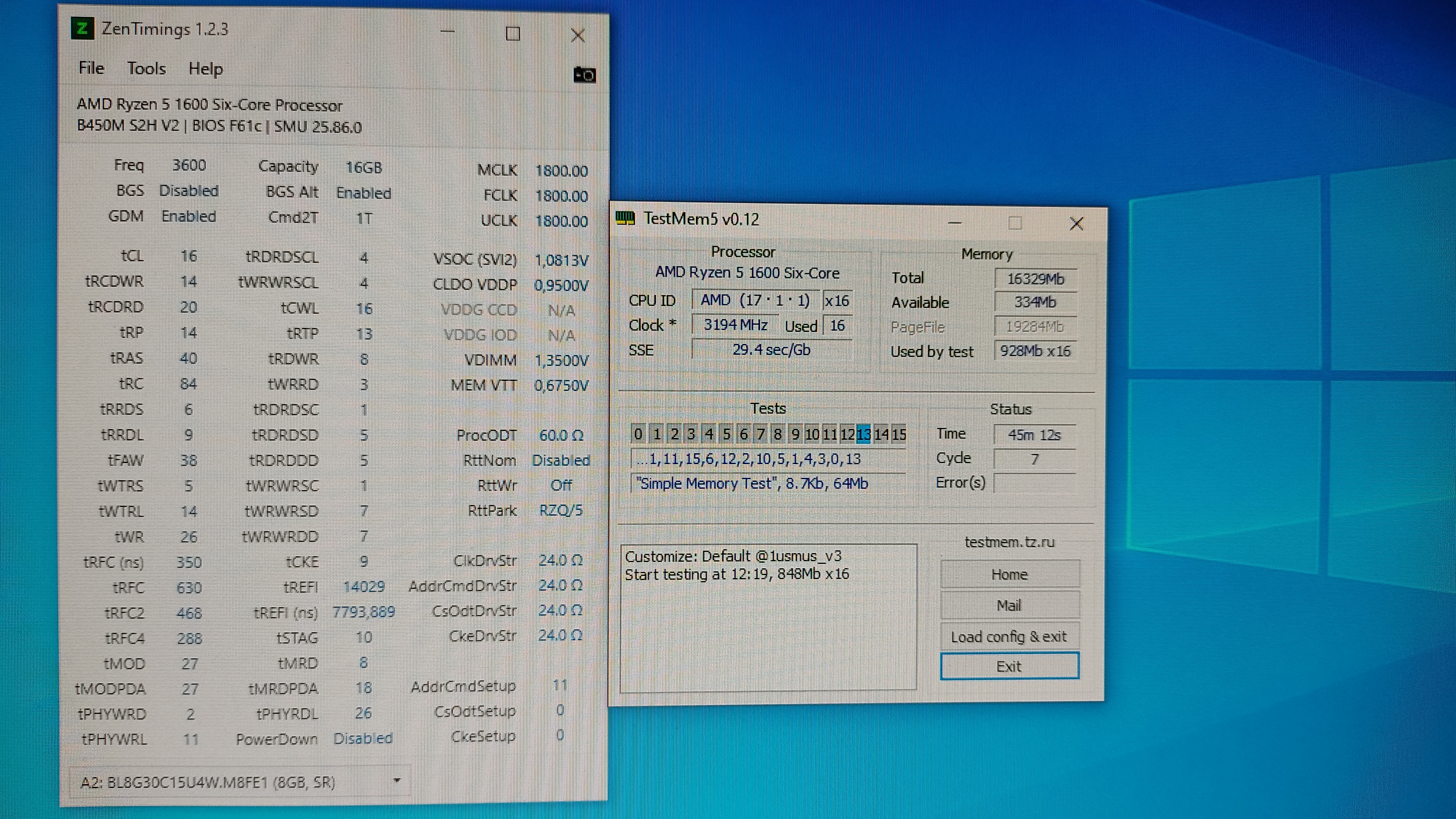

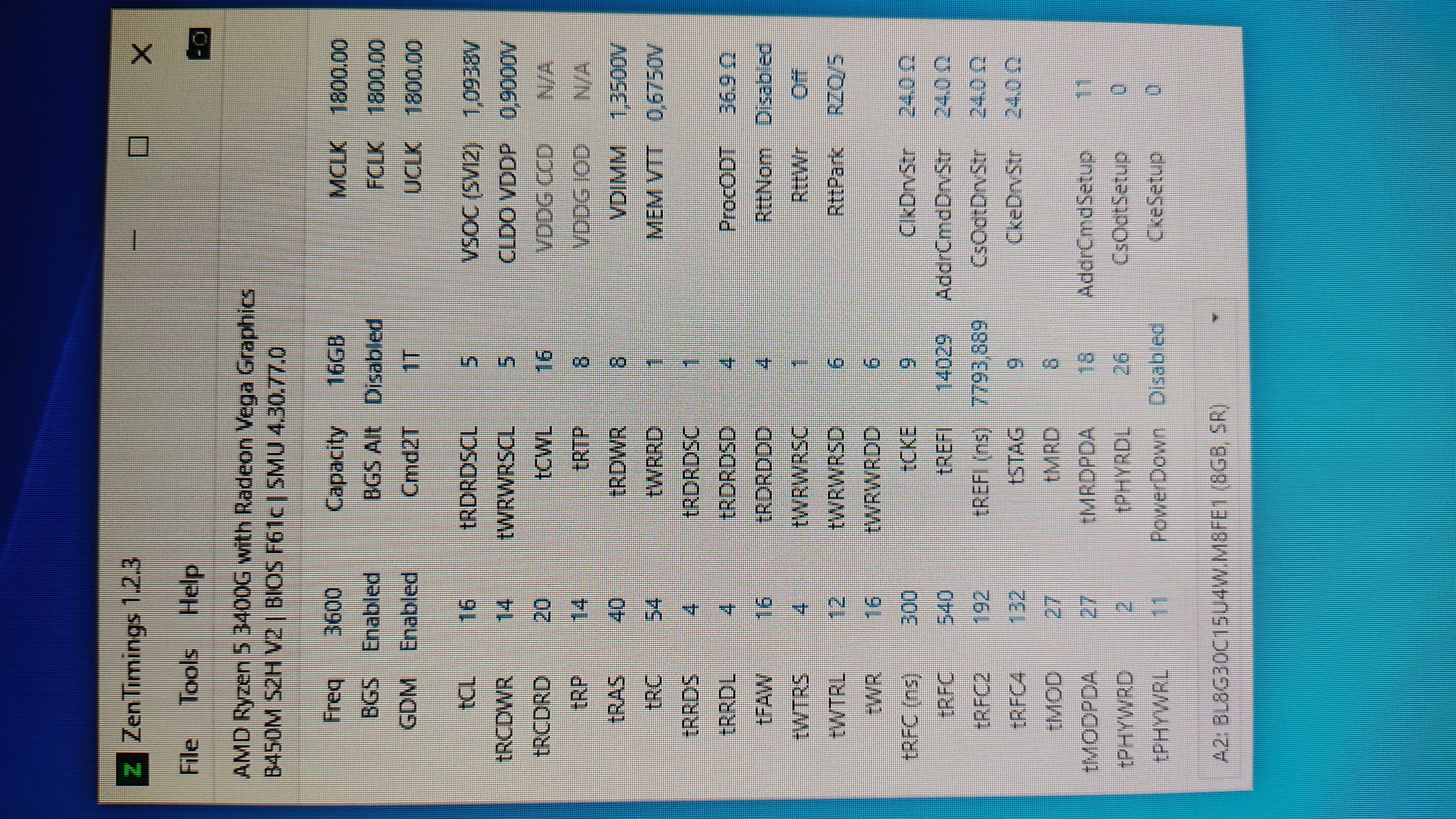

IMG_20210723_122609.jpg [ 7.83 МБ | Просмотров: 2086 ]
IMG_20210811_130443.jpg [ 6.01 МБ | Просмотров: 2086 ]
Собрал с 1600 конфиг, память на удивление поехала на тех же частотах и первичках, что и работала раньше. Поехал даже весь конфиг полностью, пришлось только немного поднять procodt, иначе не было старта. Но с ужатыми вторичками при запуске тестмем через некоторое время монитор тухнет и кулеры начинают крутить на полную. С всеми вторичками в авто тест идёт без проблем. Стабильный конфиг, который работал раньше, прилагаю. Подскажите, куда копать.

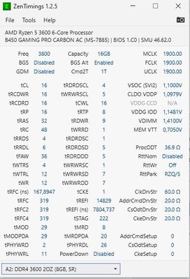

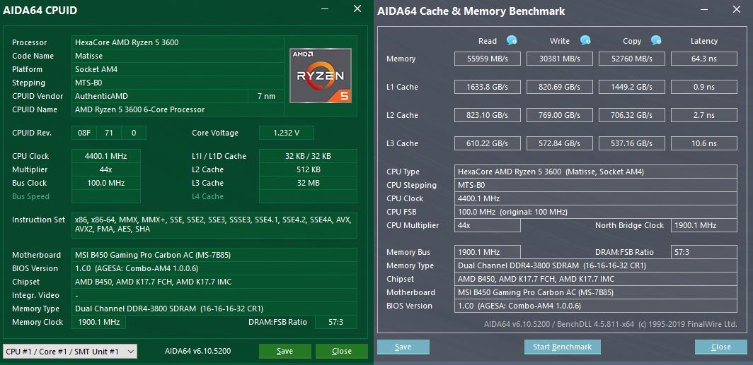

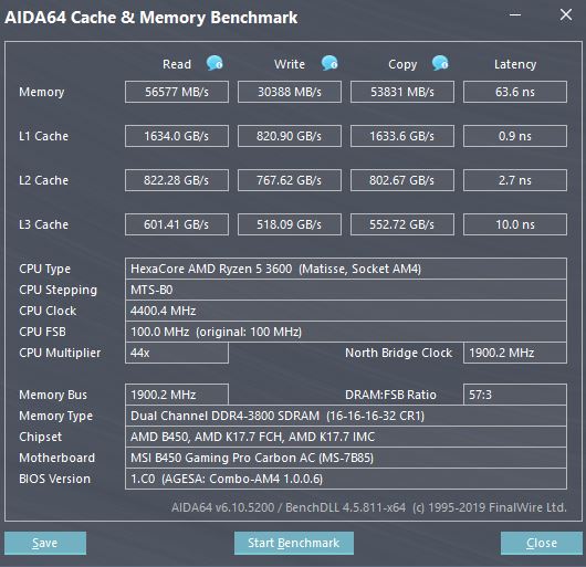

Регистрация: 07.02.2008
Ryzen 3600@4.4Ghz + XPG SPECTRIX D41 16GB (2 x 8GB) 288-Pin DDR4 SDRAM DDR4 3600 (PC4 28800) Desktop Memory Model AX4U360038G17-DR41
3800 Mhz 16-16-16-32
скрин
DDR4-3800-161616.JPG [ 113.96 КБ | Просмотров: 1936 ]
DDR4-benchmark.JPG [ 60.29 КБ | Просмотров: 1828 ]
ZenTimings.JPG [ 56.68 КБ | Просмотров: 1835 ]
testmem.JPG [ 51.06 КБ | Просмотров: 1834 ]

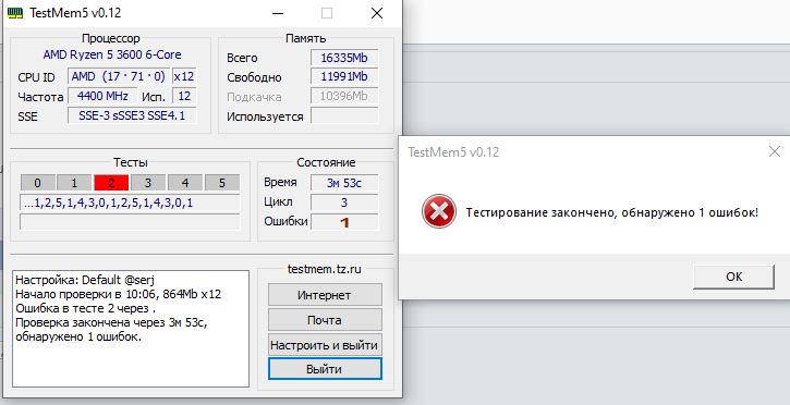

Регистрация: 04.05.2015
Nilarium
И?
Изображение под спойлер!!!
Снимок из ZenTimings где?
ТМ5 без ошибок?
Параметры памяти явно завышены, с нормально настроенной памятью и частотой процессора 4.4 ГГц, латентность должна быть ниже 62,5 ns
TKоля писал(а):
Nilarium
И?
ТМ5 без ошибок?
добавил скрины, ошибка все же есть
Да и в настройке есть ошибки.
