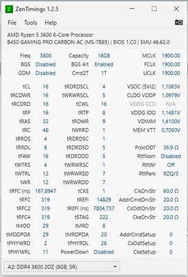

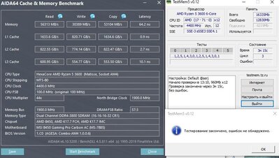

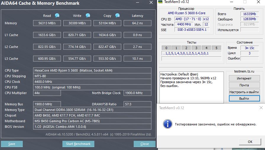

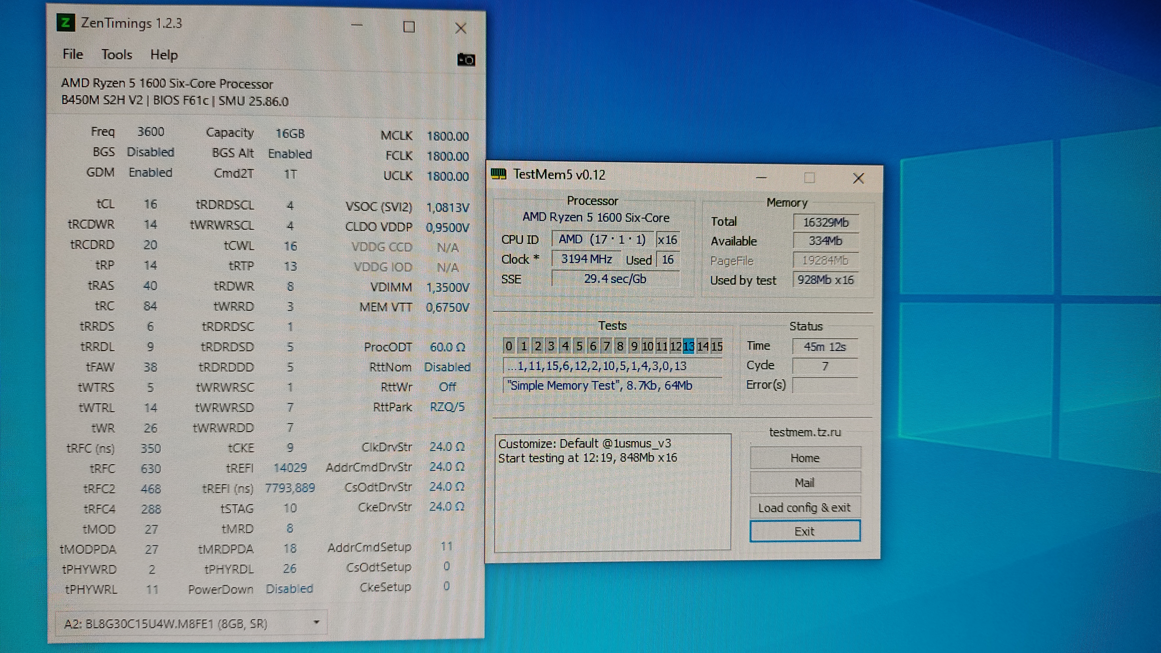

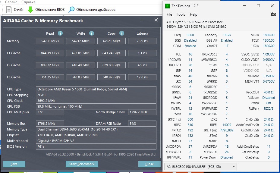

Привет, умный человече, подскажи пожалуйста. Пытаюсь разогнать баллики на 1600 ряженке. Взяли 3600 стабильно с ужатыми первичками. Но при выставлении ужатых вторичек нет старта или после старта в тестмем комп тухнет. Этот же конфиг работал на zen+ абсолютно стабильно. Я думал, что на zen не возьму такую же частоту, однако при настроенных первичках и всём остальном в авто всё отлично работает. В какие вторички надо копать, чтобы найти стабильность?

Да и в настройке есть ошибки.
Спасибо, поправил tFaw

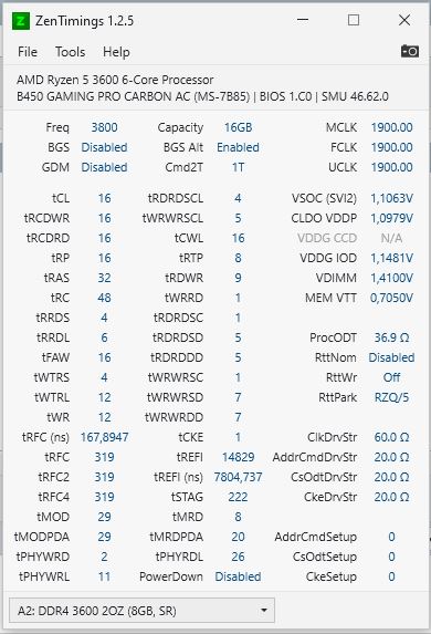

DDR4-benchmark_2.JPG [ 97.33 КБ | Просмотров: 2791 ]
ZenTimings.JPG [ 57.55 КБ | Просмотров: 2790 ]

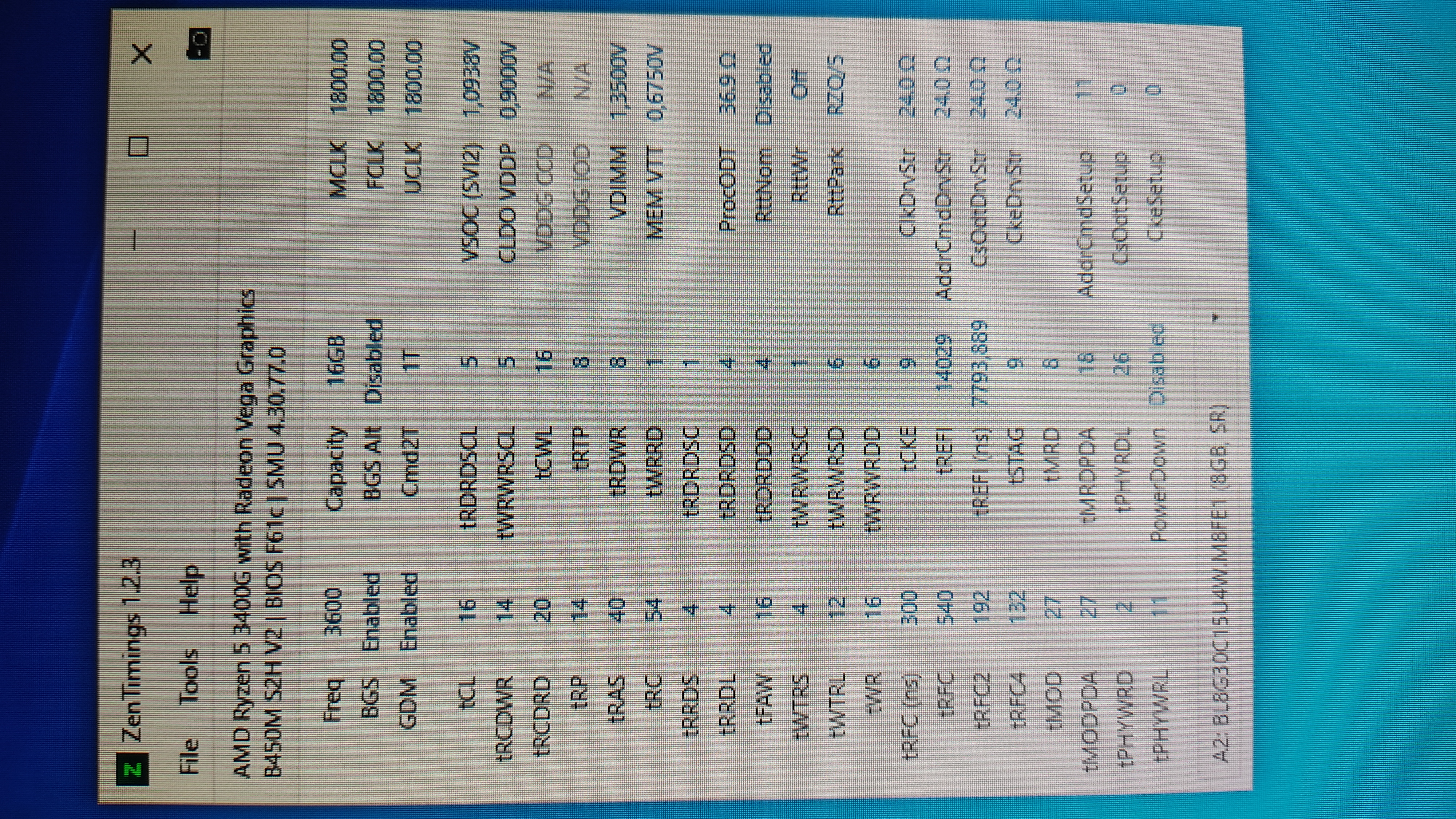

Привет всем "гонщикам нелегальным профессиональным" . В кратце, решил разогнать свои баллистиксы на 4к на зен2 и вот мой результат.(делитель выставлял через фслк, а не через инфинитифабрик, из-за этого без нагрузки оно меньше, а когда выставляешь через инфинити, то оно ровно 2000 постоянно) Подскажите какие тайминги можно улучшить, какие наоборот поднять, буду очень благодарен.
P.S. тесты аиды делались с включённым валпепер енжин и на 11 винде, так что значения немного завышены.
Добавлено спустя 3 часа 10 минут 56 секунд:
UPD: Почему то ошибок нема, но в играх через пол часа+- комп перезагружается
Нормальная практика, у меня ошибки не находил ни один тест, однако в кс через минут 20-30 мог потухнуть компьютер. Правишь по очереди по одному-два тайминга и стартуешь игры, в которых вылетает.
Было аналогичное, думал на параметры памяти, оказались вольтажи.
Rapida01, а что у Вас с CLDO VDDP? :?:
оно в зен тайминг не корректно отображается
Добавлено спустя 7 минут 21 секунду:
выше 1.4 ставить страшно т.к. опера выше 41 градуса греется
Выше ставил, тоже самое, понизил вольтаж и всё работает лучше, но система иногда перезагружается всё равно, но реже

Victor91rus писал(а):
с trrds 6 он ничего не стоит.
Tfaw на 16 не хочет стабильно работать. Поэтому поднял и trrds. Он же обычно в 4 раза больше должен быть. Я не особо в курсе, если можно trrds выставить 4,а Tfaw больше 16 - тогда окей, попробую. Отдельно trrds работал на 4 стабильно. Но Tfaw не ехал 16

Регистрация: 04.06.2017
Фото: 6
нужно поднять напряжение или снизить частоту, но получить 4-6-16. Это главная группа таймингов, все остальное не имеет такого значения.

Регистрация: 18.10.2020
4-6-16
Это trrds 4 trrdl 6 tfaw 16, верно? У меня trrds и trrdl оба на 4 работают стабильно, насколько я в курсе это норма. Или нет? Я слышал, что trrdl должен быть не меньше trrds и всё на этом. Ну и чётными должны быть желательно. Поправь меня, если не так
Это значения для дуалов, для синглов значения 4-4-16, работают стабильно в 99% случаев и как указал Victor91rus, это ключевые тайминги, никакие высокие, частоты низкий CL, не стоят их повышения.
