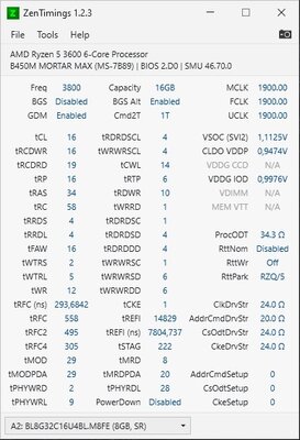

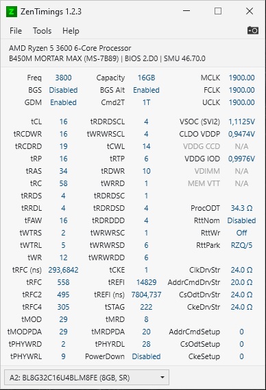

господа, вот в очередной раз перенастроил с нуля свои ballisticsЫ, вроде бы по таймингам ничего не прохлопал... но. никак не могу вылезти за пределы 50к по скорости копирования. вопрос: что является ограничивающим фактором в моём случае, и где мой косяк?

Регистрация: 04.05.2015
Есть ли смысл выставлять tFAW=14?
Какие плюсы даёт RttPark=RZQ/7?
Сам пробовал тестировать, но с AGESA Combo V2 PI 1.2.0.3 Patch C, тесты в TM5 то без ошибок, то могут вылезти ошибки (обдув памяти стоит).

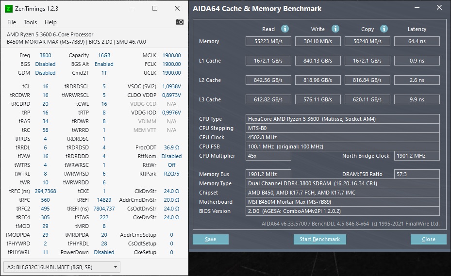

Регистрация: 06.05.2020
TKоля писал(а):
A GDM не выключается?
выключается. но профит нулевой
3800CL16.jpg [ 174.39 КБ | Просмотров: 24236 ]
Нет, tfaw должен быть равен trrds * 4. Классика - это 4 и 16
The KMS писал(а):
Зачем вы пережимаете тайминги
Ну в моем случае это попытка разобраться где зарыта собака (скорость копирования). К сожалению, безрезультатно(
r5 5600x / rx 6700xt nitro+ / tuf b450m pro s / gskill 3200cl14
The KMS писал(а):
tRC = tRAS + tRP
Нам разу не прокатило. Ниже 57 никак не хочет работать.
The KMS писал(а):
tRAS = tCL + tRCRD
Здесь ведь Юрий указывал, что может быть меньше. Так почему бы не пользоваться, если работает стабильно?
