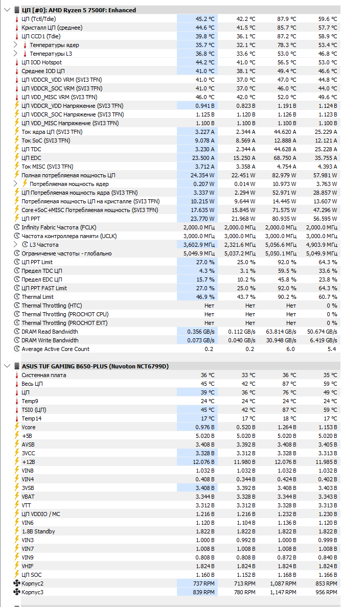

Значит частоты цп влияют, у меня же охлад не кастом с dd, а AIO как обычно на крышку, температуры выше частоты ниже. Да и лимит 200 ват по умолчанию я не трогал. А по таймингам итак все в сопли, что там еще настраивать, rcdwr ужать как многие любят.
1.jpg [ 246.35 КБ | Просмотров: 678 ]

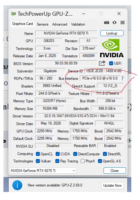

Vovik писал(а):
PCI x работает на 5.0
У меня Gigabyte B650m Gaming WiFi (v 1.5) и после обновления БИОС PCI-E остался на 5.0 как был (видяха тоже 5070ti)
Регистрация: 26.07.2003
Откуда: ПавловскийПосад
уверен ? ану глянь тут , не может быть такого у меня рангом выше и сбрасывает по крайней мене F39 шил было так , а у тебя что нет ? не верю )
44444.jpg [ 128.03 КБ | Просмотров: 551 ]
Регистрация: 22.08.2008
Откуда: Екатеринбург
Vovik писал(а):
ану глянь тут
Вечером буду дома гляну. Я тоже gpu-z пользовался, когда видяху поменял

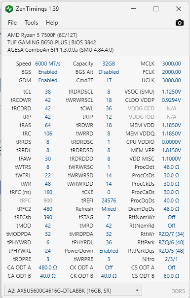

Привет всем. Тыкните, пожалуйста, носом, где в HWinfo найти VDDG CCD/IOD. Zentiming не показывает. В БИОС тоже только Авто напротив или выбор напряжений, нет нигде показателя, сколько установлено/потребляется.
В HWinfo в заголовке есть инфа, что 4 значения скрыты, но вроде все включено в настройках. Не пойму, что еще там скрыто, может как раз эти напряжения. Или просто не читает он их с платы.
Платформа TUF GAMING B650-PLUS. ADATA XPG Lancer Blade [AX5U5600C4616G-DTLABBK], 2×16 ГБ на SpecTek, B-Die, 1R
Снимок экрана 2026-06-08 133700.png [ 68.54 КБ | Просмотров: 406 ]
Снимок экрана 2026-06-08 133646.png [ 127.59 КБ | Просмотров: 406 ]
И заодно по таймингам.
36-40-40 нет старта (напряжения поднимал до разумных 1,35в).
tWTRL22 - 20 уже в lismus даже ошибка сразу.
температура PMIC в тестах на пике прыгает до 62°, но в среднем держится в районе 58,5-60°. В простое система держит 38-40°.
Тоже не могу найти инфу однозначную, кто что пишет. Кто-то говорит чипы холоднее, PMIC самый горячий компонент, кто-то наоборот, что чипы значит +5-10°, подскажите.
ЦП VDDIO/MC - в авто, нормально 1,216в? Или надо снизить?
Напряжения VDD, VDDQ, VSoC и CLDO VDDP на этих таймингах есть еще смысл опустить? Может меньше греться будет? На вскидку, сколько им надо с такими таймингами в среднем? Гонять по 1,5-2 часа устанешь, меняя по 0,01в. Хотя бы порог подскажите, какой точно стоит попробовать (ну или так оставить).
