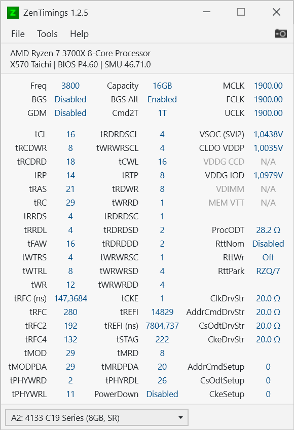

Регистрация: 04.05.2015
Достиг финала настроек памяти при VDRAMM=1.440
ZenTimings.png [ 52.92 КБ | Просмотров: 2583 ]
Скорости:
55750-56050 MB/s 30429 MB/s 51427 MB/s 63.6 ns
При VDRAMM более 1.470 можно зажать ещё несколько значений, но оно того не стоит.
Так же результаты можно улучшить разгоном процессора.
Регистрация: 06.04.2010
Откуда: ....— не Бейрут
Фото: 45
попробовать-то можно: https://ibb.co/rp29B1S

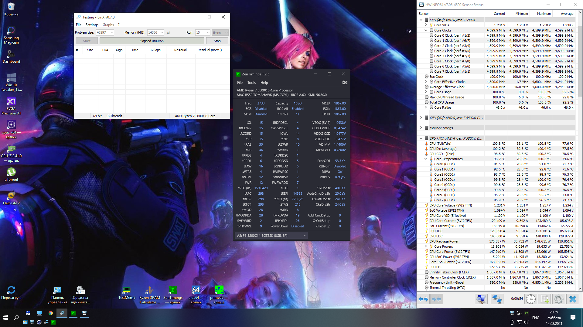

Регистрация: 22.10.2019
The KMS писал(а):
tFAW=16 всегда.
tFAW и температура ZEN3.
На днях обновился с 3600x до 5800x. Ядра зафиксил на 4600MHz/1.235V. Завел тачку с XMP 3200 - макс температура ~83C в LinX. Решил выставить тайминги из "калькулятора" и температура взлетела до ~105 сразу после заполнения памяти(размер 14336), т.е. при активной загрузки ядер. С Праймом +- одинаковая ситуация. В последующем нашел виновника - tFAW. Изменение с "Auto" на фикс 16 - дает жару)
В связи с этим, собсно, вопрос. [size=85]Даже не знаю как сформулировать.[size=85] Что это за "супер" тайминг, какую такую роль он играет и "из-за чего" такой резкий скачок температуры.. Сравнить результаты смог в AIDA и 7-zip/(что-то серьезнее не могу из-за 105C)/ В AIDA на уровне погрешностей, 7-zip прирост как-бы есть при tFAW16, но мизерный и не соизмерим с приростом темпы. Проблемы вроде как-бы и нет - все-равно охлад менять, но интерес к этому tFAW теперь очень неподдельный)

An9ryDude ,
FAW - Four-Bank Activation Window. Параметр синхронизации tFAW был определен для указания скользящего временного интервала, в котором максимум четыре строки активаций на одном и том же устройстве DRAM могут быть задействованы одновременно. Аббревиатура FAW также расшифровывается как "четырехбанковое окно активации". Запросы на активацию строк расположены на расстоянии не менее tRRD друг от друга. Активация пятой строки в другой банк откладывается до тех пор, пока не пройдет по крайней мере период времени tFAW с момента инициации активации первой строки.
При частых активациях строк очень высока электрическая нагрузка на цепи. Чтобы ее снизить, была введена данная задержка.
Короче говоря, FAW ограничивает токовую нагрузку.
tFAW больше или равно произведению tRRDs x 4
14700KF |MSI B760M Gaming Plus WiFi DDR4 |Chieftec ICEBERG240 |INNO3D RTX5060 |32Гб DDR4@4000 G1DR CL17 |10Тб |1ST DK D3-B |ASUS VA27AQSB |Chieftec PPG-850-C |W11
Т.е. непосредственным образом на производительность он не влияет? Ну в таком случае и не было-бы "табу" на tFAW16/ Нет?
Ладно поставим вопрос по-другому. Какие тайминги связаны напрямую с tFAW, по типу "tRAS = tCL + tRCRD"?
Последний раз редактировалось An9ryDude 14.08.2021 21:11, всего редактировалось 1 раз.
Конечно влияет. Чем ниже tRRDs и tFAW, тем быстрее. Другой вопрос какой будет tRRDs минимальный. Я не видел ни у кого меньше 4.
