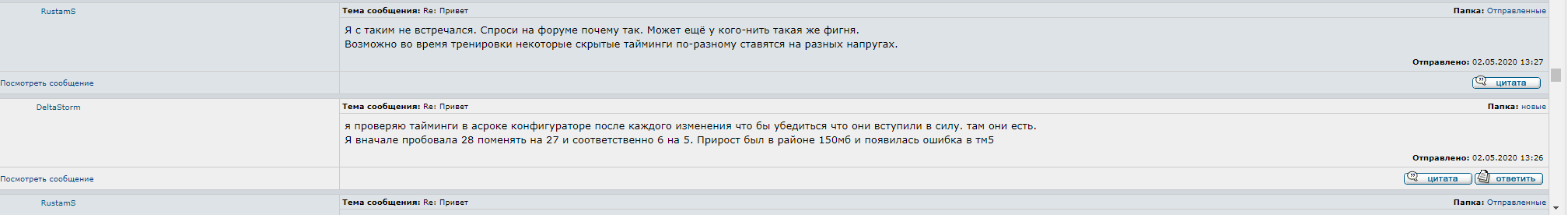

Ребят, нужно ваше мнение и у кого какие идеи будут. По поводу сложившейся ситуации.
1.5 недели назад сделала ручной разгон памяти G.SKILL [F4-3600C19D-32GSXWB] хайниксы с-die 2х ранговые, на матери Gigabyte Z390 Aorus Master, биос последний f11c.
В процессе разгона делала несколько профилей сохранения. Все они работали и проходили по 5-7 лайт мем тестов и обычных, все исправно.
Закончила разгон и итоговый конфиг (Основной вольтаж 1.36, VCCSA,VCCIO стоят 1.16) раз 10 прогнала в мем тесте все было прекрасно. Еще неделю гоняла его в играх все тоже было прекрасно 0 вылетов 0 ошибок. ВСЕ РАБОТАЛО ПРЕКРАСНО И БЕЗ ОШИБОК!
Списалась тут 3 дня назад, на форуме с участником конференции и поделилась с ним своими результатами.
Участник RustamS посоветовал мне опустить 2 тайминга на 1-2 пункта как пойдет, тайминг tWRRD_sg и парные ему tWTR_s (либо на 27 и 5 либо на 26 и 4) я попробовала должной прибавки в пропускной способности это не вызвало, так еще и вольтаж пришлось повышать VCCSA,VCCIO на 0.10, в результате получились хуже чем в моем профиле по пропускной способности.
Решила вернуться обратно на свой вариант, что на скрине который напомню проходил все тесты!!!
В итоге уже 2 дня страдаю от постоянных вылетов игр, игры закрываются на ровном месте("И да! дрова на видюху я пробовала обновить когда вначале подумала что вылеты связаны с ними"!), когда в журнале ошибок пишет разные ошибки когда вообще не чего (в закладках система и приложения бывает пусто), все прошлые профили которые раньше ИСПРАВНО РАБОТАЛИ не проходят даже стандартные мем тест. А сяпят по 7-13 ошибок! а сегодня еще и синька вылезла с кодом в журнале 0x0000007e
Штатный хмр ПОКА РАБОТАЕТ ИСПРАВНО (тесты проходит) но результаты там хуже на 3-5гб по чтению записи и копированию. и латентность 52 с чем то.
Сброс матери в дефолт через биос не помог. Батарейку вытаскивала не помогло.
Включила профиль который делала по совету участника, где стоят 26 и 4 с вольтажем 1.36, VCCSA,VCCIO стоят 1.17( он тесты проходил) и даже там вылетают ошибки а до этого их не было!

По-моему я не был столь категоричен:
скрин
2020-05-05_20-02-43.png [ 22.49 КБ | Просмотров: 679 ]
Да, сначала написал, что невозможно, чтобы из-за повышения напруги на 0.01v упали скорости, но ты мне написала падают, я ответил как на скрине.
9900KF 5.0GHz/1.30V☻MAXIMUS XI HERO☻32GB DDR4 3700MHz/16-18-18-36 CR1/1.40V☻RTX 3080 Ti AORUS XTREME☻2TB XPG S11 Pro☻Corsair AX860☻LG 32GK850G
А теперь читай внимательно мое сообщение не стартует 1.22 при частоте 3600! а на 1.2 падает пропуск.

DeltaStorm писал(а):
Вот как ты мне ответил а не так как на скрине! так что не надо
Я разве что-то отрицал?
У тебя всё хорошо?)
А Просто пытаюсь понять что могло случиться. И как это возможно могло повлиять на память
У anta777 или xyligano спроси, они может быть подскажут. Я максимум могу подсказать как правильно тайминги по таблице выставить, не являюсь спецом ни разу по разгону памяти. Напруги? Безопасные напруги в шапке и в таблице от anta777, насчёт Hynix там нет каких-то отдельных напруг.
Но а так что угодно может быть. Может потеплело (тогда REFI лучше снизить), может в прошлый раз не дотестировала, а может память или контролёр деградируют. Бывает у людей даже в стоке всё портится и ломается.
Еще скажи что ты мне винду переставить не советал, вдруг ошибки в мем тесте из за нее
Это враньё откровенное. Ты сама можешь прочесть, что у тебя на скрине написано???
Точно всё хорошо?)
Еще скажи что твой Ответ это фокус фотошопа!
не скажу
Но разве я советовал переустанавливать винду? Я написал "может". Это значит а может и нет. Понимаешь смысл этого слова? Ты спросила что может быть, я начал перечислять "подозреваемых".
Если считаешь, что я виноват в том, что давал тебе безвозмездные советы по твоей просьбе, то твоё право так считать. Давай уже заканчивать, тут никому неинтересно читать, кто виноват.
Мне интересно что другие скажут - являются ли указанные выше напруги безопасными для твой памяти G.SKILL F4-3600C19D-32GSXWB и контролёра памяти i3 9100f.
