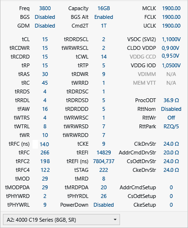

TKоля вот примерно что должны получить при vdimm 1.45-1.5
ZenTimings1900x15.png [ 42.54 КБ | Просмотров: 1427 ]
