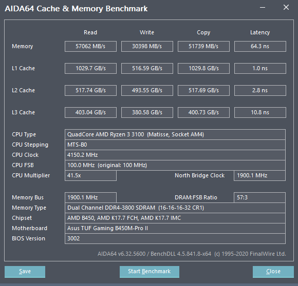

Регистрация: 22.11.2009
Фото: 4
TKоля писал(а):
смысла мне нет от 32-48
3800x16
cachemem3800x16.png [ 23.75 КБ | Просмотров: 1963 ]
то есть, ваши настройки правильнее?
16-16-16-16-32-48, vdimm 1.45v, остальное всё auto не стартует?
По ошибкам ТМ5, в шапке линк на хелп...

Регистрация: 04.05.2015
Для моей системы - ДА.
Для чужой - ВЕРЯТ ЛИ.
Стартует с ошибками, виновник-бывший 18 :D
На 4400-4600 вместо 18 уже 19 иначе ошибки
