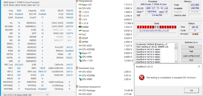

ryson
Вот какие ошибки были при снижении с 18
1.jpg [ 325.72 КБ | Просмотров: 857 ]
Регистрация: 02.09.2020
TKоля ну 6 это точно сопротивления, вольтаж, cad bus, vsoc и тд. И почему vddg больше vsoc или это баг?

Регистрация: 04.05.2015
Сопротивления менял, толку не было. Если значение вольтажей снижаю, то ошибки после перезагрузки компьютера

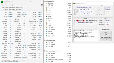

Вот что за ерунда. Прогнал тест без ошибок, выключил комп. Включил и сразу ошибка на 12 секунде.

Всё по Вашей инструкции
11111.png [ 188.62 КБ | Просмотров: 834 ]
Даже TM5 от ошибок, ошибся в количестве ошибок. :lol:
Ну как? Что ошибки значат? :oops:
ну то что не хватает вольтажа или сопротивления :-) началось всё с 6 ошибки.

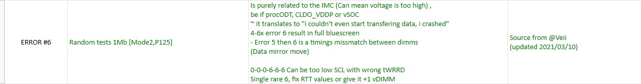

TKоля ну это может быть и вольтаж памяти, и procodt и drv str Лучше в шапке посмотреть error list и станет понятно куда копать.

error list устарел, он не охватывает особенности моей памяти.
TKоля а что ты скажешь на это?))) :haha:
error.jpg [ 40.6 КБ | Просмотров: 803 ]

Регистрация: 22.11.2009
Фото: 4
TKоля error 6 - явная нехватка vdimm. Почему tras/trc не 32/48?
