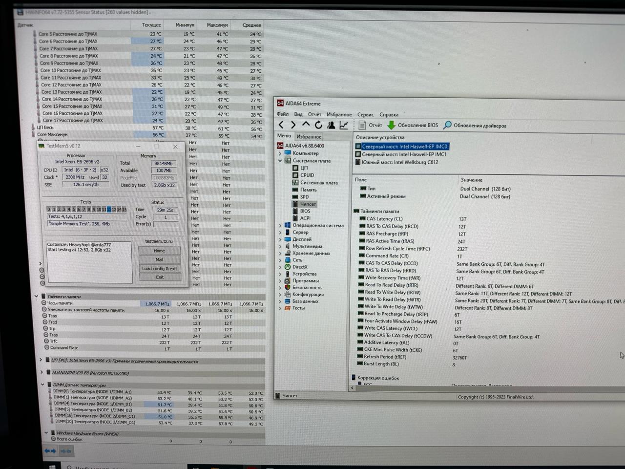

Регистрация: 20.05.2023
Всем привет. Если стабильно будет оставлять так
WhatsApp Image 2024-02-18 at 14.53.19.jpeg [ 182.91 КБ | Просмотров: 1622 ]
BOBKOC писал(а):
Arenrus97 писал(а):
в чем проблема?
в этом Обсуждение и разгон оперативной памяти на китайских Х99 #18109101
да + учитывая Обсуждение и разгон оперативной памяти на китайских Х99 #17141332
Добрый день Вы имеете в виду DRAM Mainetanance?
