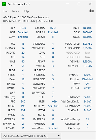

Вот чего-то такого добился с восьмиядерным r5 1600. Вроде с большего всё окей, поправьте, если найдёте какие неточности. Пресет стабильный, многократно проверен.

Разве tRCD не должен быть одинаковым?
:shock: я чото пропустил похоже в эволюции Zen... Это когда такие стали выпускать?
Насколько я в курсе trcdwr не используется. А давил его вниз когда ещё не знал этого. Просто осталось со старого конфига
Встречаются даже r3 1200 с полностью рабочим восьмиядерным блоком. Просто повезло при покупке. Брал на вторичке у человека, который даже не был в курсе, что он необычный) Насколько я в курсе, такие приколы были только в первом поколении. Базовая частота у меня 3200 как у 1600, а максимальный буст 3700 как у 1700. Странный камушек в общем, но мне нравится)

Регистрация: 02.09.2020
makaron1214 по идее если spread spectrum отключить чтоб 100 Мгц ровно было, мож ещё чуть быстрее будет :D а trcdrd разве меньше не может быть на u4? просто если может то тогда нет смысла всё остальное жать если trc всё равно 54. Или это особенность 1600 ?

TKоля писал(а):
важнее 4-4-16 для 3800
Важны 4 4 16 или 4 6 16 независимо от частоты. Если приходится задирать их, иначе частота уже не берётся - эта частота не стоит того.
Только сейчас осенило, что я не пробовал. Первички настраивал на другом проце изначально и на этом оставил такие же. Попробую и отпишусь. 19 работал стабильно, 18 попробую. Trc меньше не поставить при этих первичках
