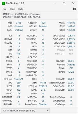

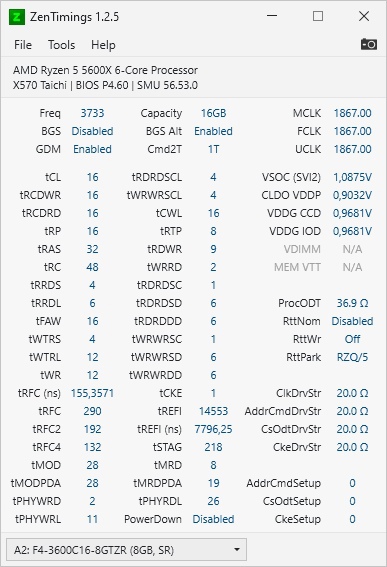

День добрый, Товарищи. Приобрел 5600х на смену 3600х. И как я понял существует какая-то "дыра" с 3800/1900 на зен3. По этому сижу на 3733. 3800 пост код 07 и старта нет. 3866-4000(выше не пробовал) Старт есть, но в hwinfo сыпит whea... Как стабилизировать память на 3866-4000?)

R7 5800x3d/LianLi Galahad 360/x570 Taichi/G.skill trident z rgb 32 3800 16-16-16-32/7900xtx Taichi White /seasonic focus px850
Вольтажами поиграй для начала. Какое напряжение на память? Vsoc можно безбязненно поднять хоть до 1.15. 20 20 20 20 это ты выставил сам или плата? Попробуй что-то типа 30 20 24 24 или в авто вообще поставь.
Поднимаешь частоту - все тайминги в авто, кроме cl. Нашёл стабильный предел - начинаешь подбирать остальные тайминги по очереди.

Регистрация: 05.11.2018
Фото: 6
на память поднимал до 1.47 / soc до 1.15 / Про сопротивления ставил разные ... вот и не знаю что делать)
попробуем еще разок))

Регистрация: 18.10.2020
mds писал(а):
поднимал до 1.47
Больше боишься или перегревается? Это ж b-die, в них полтора можно смело дуть на постоянку, главное, чтобы не перегревались. На башне вентилятор максимально к плате опусти и будет уже легче им)
