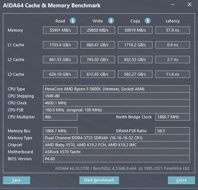

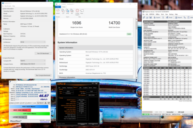

так и стоит 3733, работает стабильно. Просто ощущение что мне где-то обманули, когда на 3600х работало 3800/1900)) про образец камня не понял))
вот результаты:
1.jpg [ 114.54 КБ | Просмотров: 1922 ]
2.jpg [ 93.66 КБ | Просмотров: 1922 ]

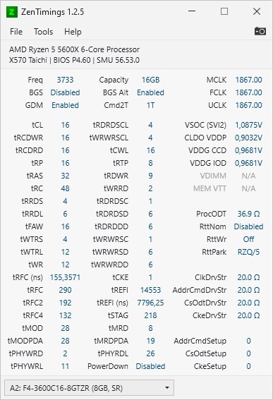

Регистрация: 04.06.2017
Фото: 6
Злобный Йожык писал(а):
"ничо нинастроина кококо".
ну ок.
tRAS ниже реального.
tRC выше минимального.
tRRD убогие, убивают всю скорость памяти при рандомном доступе.
tFAW неправильный.
tRTP и tWR неправильные.
twtrl, trdwr, twrrd, trfc неоправданно высокие.
В статистику по сбору мусора сгодится.
Fedx был пьян, когда это советовал. Или ты был пьян, когда советы воплощал :D
