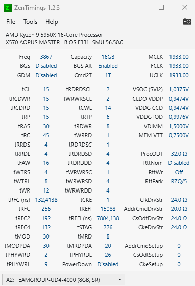

Господа, имею бидаи. IF поднялась на 1967 максимум. При разгоне получились такие параметры. Кто что может подсказать по улучшению?
Я тут не спец, так... пробегал мимо, но на мой взгляд:
- здесь нужно не улучшение, а приведение таймингов в порядок
- обновить AIDA до 6.33.5700 и повторно прогнать тест
- и что значит, поднялась на 1967 макс. ? 5600-е должны спокойно заводиться до 2100
- БИОС тоже неплохо было бы обновить до F13

Регистрация: 23.12.2020
-Приведение таймингов в порядок не является улучшением. Я, по крайней мере, это тоже подразумевал
-Обновлю. Прогоню.
-Значит, что на 2000 не стартует. Совсем. Даже на сброшенном биосе.
-Биос F13. В Аиде видно.

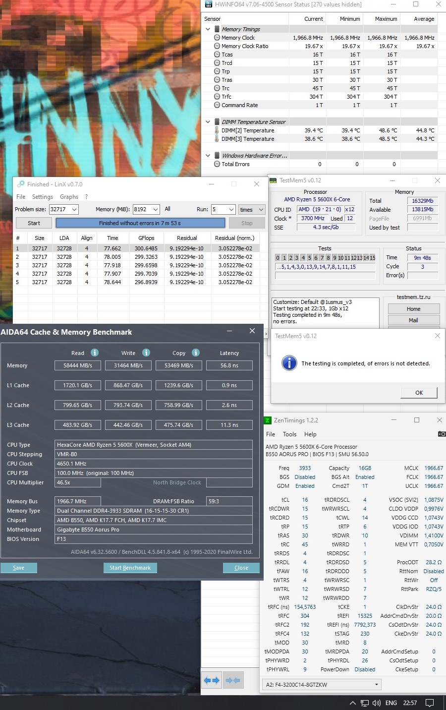

Добавлено спустя 11 минут 25 секунд:
6.33.5700.jpg [ 96.06 КБ | Просмотров: 1931 ]
R5 5600X | Gigabyte B550 Aorus Pro | G.Skill Trident Z 3200CL14 2x8(3933cl16) | Samsung 970 EvoPlus 1Tb | RX6900XT RedDevil | Fractal Design Ion+ 860P

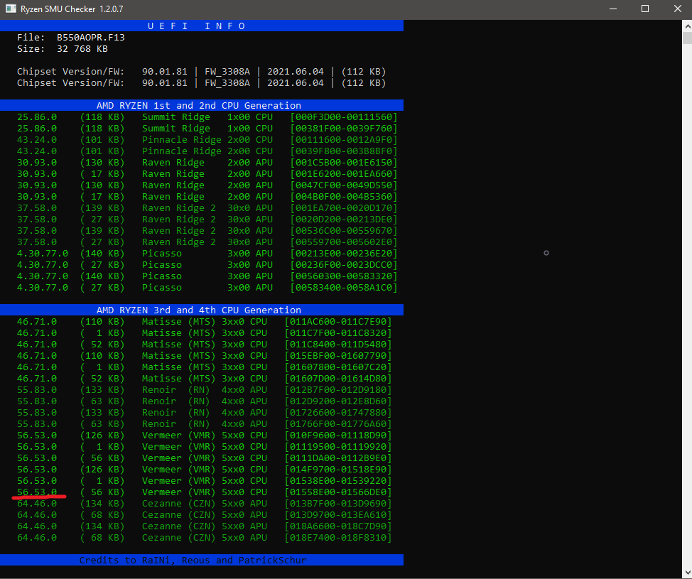

Я вижу по скрину ZT, что у вас SMU 56.50. В F13 должна быть 56.53. Или это гигабайт чудит так?
Вложение gb-f13.PNG больше недоступно
Видимо. Биос F13 с офф сайта - последний на данный момент для этой матери. Гига реально чудит - при разгоне памяти и IF периодически отваливаются USB.

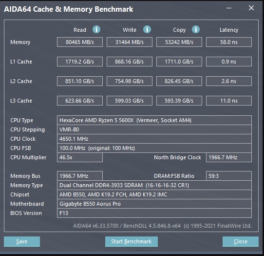

Добавлено спустя 31 минуту 9 секунд:
аида умеет удивлять
aida80k.jpg [ 95.1 КБ | Просмотров: 1760 ]
Регистрация: 18.10.2020
iAm писал(а):
аида умеет удивлять
Это вообще как?)
makaron1214 писал(а):
Это вообще как?)
Лаг какой-то. Первый тест был 58к, второй 80, третий 58.

michernov писал(а):
память отстраивал, в свое время, по статье из шапки от i2hard: оттуда и совет за 2Т. кое что твое помогло, не все к сожалению (но никто и не обещал что gdm корректно отключится).
1933
20210819-214420.png [ 30.99 КБ | Просмотров: 1689 ]
Для 1966 просто поставь 1966, всё остальное так же.
1.5в должно хватить до 4000 по памяти с такими таймингами.
