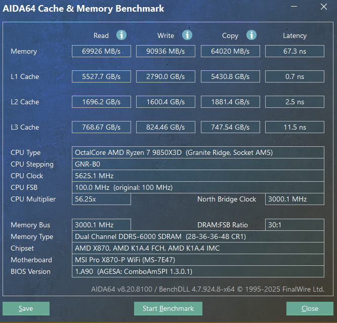

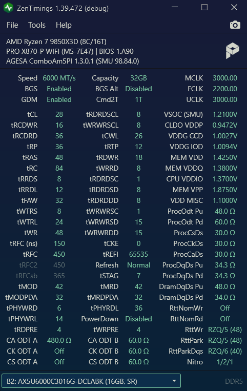

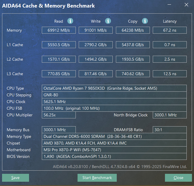

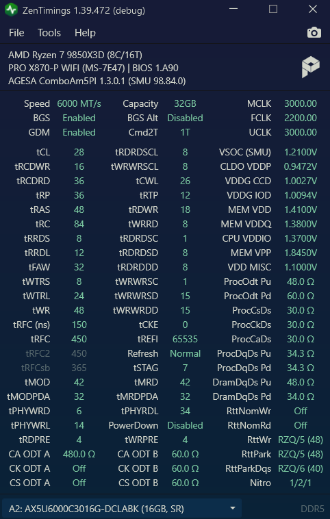

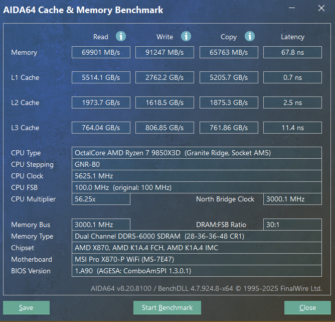

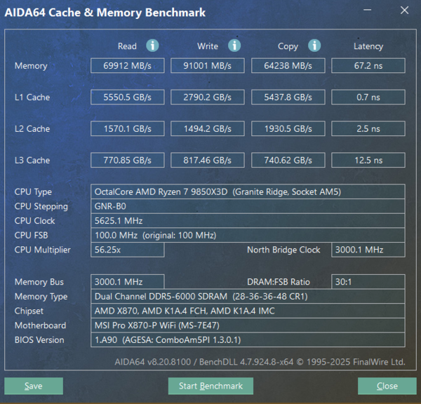

3 прогона в Windows 11 c Latency Killer = Disabled в режиме Bank Refresh Mode = Normal с tRFC1 450 с FCLK 2200 и tRCDWR 16 вместо 36:
Снимок экрана 2026-06-11 215814.png [ 475.85 КБ | Просмотров: 496 ]
Снимок экрана 2026-06-11 215929.png [ 472.27 КБ | Просмотров: 496 ]
Снимок экрана 2026-06-11 220043.png [ 476.17 КБ | Просмотров: 496 ]
Снимок экрана 2026-06-11 215646.png [ 106.14 КБ | Просмотров: 496 ]
Снимок экрана 2026-06-11 215656.png [ 106.26 КБ | Просмотров: 496 ]
В Биос все вот эти ниже вольтажи выставлены мной вручную такие:
Выбор из выпадающего списка AMD Overcloking и вручную = VSOC 1.250V
VDDP 0.950V
VDDG Voltage Control = Global VDDG Voltage Control
Global VDDG CCD Voltage = 1.000V
Global VDDG IOD Voltage = 1.010V
VDD 1.430V
VDDQ 1.380V
VDDIO 1.380V
VPP 1.850V
MISC 1.100V
После перетестов буду снижать до лояльно стабильных вольтажей.
Мой экземпляр 9850x3d берёт:
Curve optimization = negative (минус) -35 all cores (по всем ядрам) после прохождения стресс-тестов стабильности RAM.
Но так как мне пока лень тестировать поядерно и вдруг какое-то ядро всё же может быть нестабильно на -35, то я пока как и многие советуют для 9850x3d остановился на CO -20 all cores.
От себя напишу по наблюдениям то, что 9850x3d по температурам на уровне 7800x3d на одной и той же воде и т.д., так как 9850x3d слегка горячее где-то на 5 градусов по температурному датчику в нём чем 9800x3d, но зато у 9850x3d заводской турбобуст до 5625 и можно ещё накинуть +200Mhz, а также при сравнении с 7800x3d я на 9850x3d действительно как и многие писали также ощущаю, что на 9850x3d всё более быстрее прогружается и открывается если игра или программа процессорозависимая, а у 9850x3d как раз заводской турбобуст до 5625 Mhz и это видимо действительно влияет. Короче говоря, в отличии на 7800x3d на 9850x3d чуть быстрее открывается браузер с множеством вкладок, быстрее в некоторых процессорозависимых играх прогруз и т.д.
Примечание кто дочитает до этого места:
CO -35 all cores это слишком агрессивно (тем более для 7800x3d) и лучше -20 all cores или в идеале тестировать и подбирать поядерно, поэтому эти вольтажи написаны текстом для того, чтобы было понимание на каких вольтажах мои планки с М-дай спокойно и стабильно ехали на tRFC 464, а VDDP я задирал до 1.150V для принципиального выравнивания tPHYRDL до 35 (DIMM A2) - 35 (DIMM B2), так как если на 7800x3d не задрать VDDP до 1.150V то может быть 35-37, но это тоже хорошо и по сообщениям от anta777 нет ничего страшного в 35-37, однако у 7000 серии АМД нет настроек в Биосах для выравнивания tPHYRDL между планками как это описано в закрепе, так как в закрепе эти настройки появляются после установки 9000 серии АМД и перепрошивки биоса под установленный новый процессор АМД 9000 серии, а у 7000 серии приходится в биос выравнивать tPHYRDL только с задираем VDDP до 1.150V.
Если сравнить эти скрины со скринами из сообщения по ссылке https://forums.overclockers.ru/viewtopic.php?p=18734567#p18734567, отбросив значения Latency и смотреть на Read (Чтение) Write (Запись) Copy (Копирование), то в моём случае по сравнению с Bank Refresh Mode = Normal с tRFC1 450 разница есть в пользу Bank Refresh Mode = Mixed с tRFC2 384/tRFCsb 312.

pateritum писал(а):
на Bank Refresh Mode = Normal планки (бинарные 16Gb 32Gb 64Gb или небинарные 24Gb 48Gb) на М-дай чипах не смогут поехать с новым низким подобранным вами tRFC
Ожидаемо.
pateritum писал(а):
на Bank Refresh Mode = Mixed и на нём заметил улучшение в редких (1%) и очень редких кадрах (0.1%)
То же самое писали о Normal по сравнению с Mixed. Хз кому в сети верить.
HertZ писал(а):
На 3400 ещё лучше будет и даже фабрику разгонять не надо.
Погодь, дойдут и до данной частоты. Дефицит памяти и связанные с ним опасные напряжения гонят вспять.

pateritum
а она то и самая важная ..а она то одинаковая ..в двух этих режимах.
думаю и в играх так же будет паритет ..но проверь

Потерянный писал(а):
pateritum
Так Латенси в Аиде64 давно уже нет смысла сравнивать о чём пытаются донести многие очень опытные оверклокеры.
Поэтому я давно забил запускать Аиду для проверки Латентности, поэтому хз как именно сейчас проверяют латентность именно tRFC, так как Аида же многие очень опытные оверклокеры неоднократно только в этой теме писали, что это дерьмо саное и пора бы уже запретить типа ссылаться на Латентность в Аиде и запускать Аиду для чего-то там, о чём я выше и писал, а как именно сейчас проверяют именно профит задержки по разным значениям tRFC я хз, поскольку у меня М-дай чипы и я забил на тесты tRFC, а теперь благодаря таким приколам от режима Миксед при обновлении на прошивку АГЕСА 1.3.0.1 вдруг tRFC заиграл новыми красками, но я уже сейчас чувствую быстродействие только при открытии и закрытии браузера с множеством вкладок.
А да, ещё заметил, что я выбрал профиль с включённым GDM. Ладно пофиг, лень перетестивать в говноАиде.
Только я сейчас после перезагрузки ПК поставил пока для теста сравнения в Миксед tRFC2 414 и tRFCsb 336 и позже ещё поставлю tRFC2 400 и tRFCsb 325, так как помню попадались какие-то сообщения о том, что в CS2 и некоторых иных играх пережим tRFC до 384 вызывал микро-статтеры с еле ощущаемым в процессе потных каток и заметным иногда на графике рваненьким фреймом, а при увеличении tRFC до 400 414 424 и до 450 более плавнее чтоль что-то такое попадалось в сообщениях при слишком пережатый tRFC до 384 в играх в жанре шутер, а у меня тем более не настоящие чипы А-дай, а М-дай, которые заиграли новыми красками благодаря таким приколам в режиме Миксед и прошивке биоса от МСИ с АГЕСА 1.3.0.1.
Это ещё раз даёт именно мне понять, что миром правят еванные маркетологи, где захотят заблокируют возможность по каким-то причинам или халатности, а захотят со временем разблокируют как это было с пропускной способностью на какой-то там B650 плате где открыли в биосах PCIe 5.0 по пропускной способности даже если выставлено Авто, а потом на последних биосах лишили такой возможности и вернули назад пропускную способность только PCIe 4.0 для стимула купить мат. плату с PCIe 5.0. А во, как раз нашёл публикации об этом:
