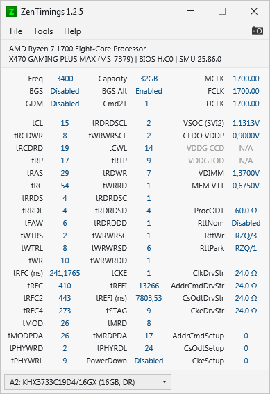

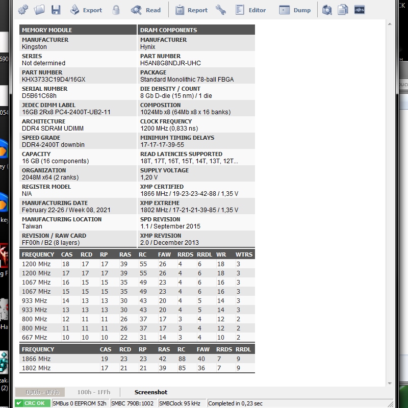

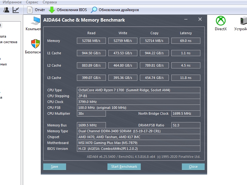

Регистрация: 12.10.2017
R7 1700 @3.8
MSI X470 Gaming Plus Max
Kingston HyperX FURY Black [HX437C19FB3K2/32] 2x16
3733 не грузится биос. 3600 не стабильна система. 3533 вылетают игры. 3466 некоторые игры зависают на десятки секунд а потом отпускает на время. 3400 всё отлично. Тайминги по райзен калькулятору выставил, но не грузилось. Оказалось позже trfc, которые калькулятор предлагал 476, но оставил его на автомате. Потом я тайминги с калькулятора снижал по одному и в итоге trfc смог опустить до 520. Смог отключить GearDown mod. После я пошёл по второму кругу снижать и некоторые тайминги опять поддались, а trfc стал уже 410. tRTP выставил 9, ибо снижение приводит и к снижению производительности.
3400.jpg [ 208.3 КБ | Просмотров: 1690 ]
ZenTimings_Screenshot.png [ 32.73 КБ | Просмотров: 1690 ]
тайфун.jpg [ 313.15 КБ | Просмотров: 1690 ]
Не разобрался с RttNom RttWr RttPark. И как можно повысить стабильность IF?
R7 1700@3800 / RX588@1600-2200 / 32GB@3400 / Linux GAMING

Leon75 смысл в том, что биос тебе обновлять, крайне не рекомендовалось, зачем ты это сделал не понятно, флешбек на твоей плате отсутствует, об этом в теме МП писалось раз 100 уже.
Заметно ага, как с таким хаосом, вообще игры запускаются.
