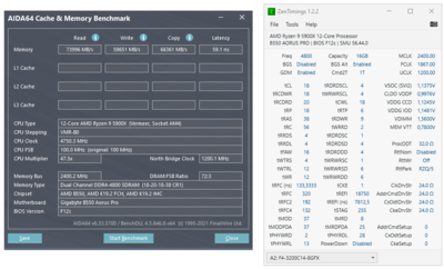

The KMS писал(а):
смысл в том, что биос тебе обновлять, крайне не рекомендовалось
Кем?
Можно ссылку на ресурс (амд/асус/микрон), где это не рекомендуется?
The KMS писал(а):
зачем ты это сделал не понятно
За тем, что я хочу беспроблемно обновить вин 10 на вин 11, об чом как раз таки и гласит данная версия биос, да и мало ли какие исправления они внесли - нет никаких противопоказаний в обновлении боис на странице моей материнки.
The KMS писал(а):
флешбек на твоей плате отсутствует, об этом в теме МП писалось раз 100 уже.
Зачем оно мне нужно?
У меня система летает на 3666 cl16 при 1.35 и 3733 cl16 при 1.45 - какие вообще могут быть проблемы?
Я ни у кого ничего не просил сейчас в этой теме, ни у кого помощь в какой либо отрасли не просил сейчас, прошу дать ссылку на пост где я прошу о помощи наладить озу в последние несколько дне/месяцев/полтора года - я сюда зашел после двухлетнего перерыва, что бы узнать как обстоят дела у зен+, об чом сразу и объяснил:

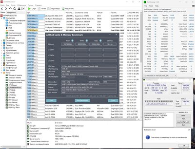

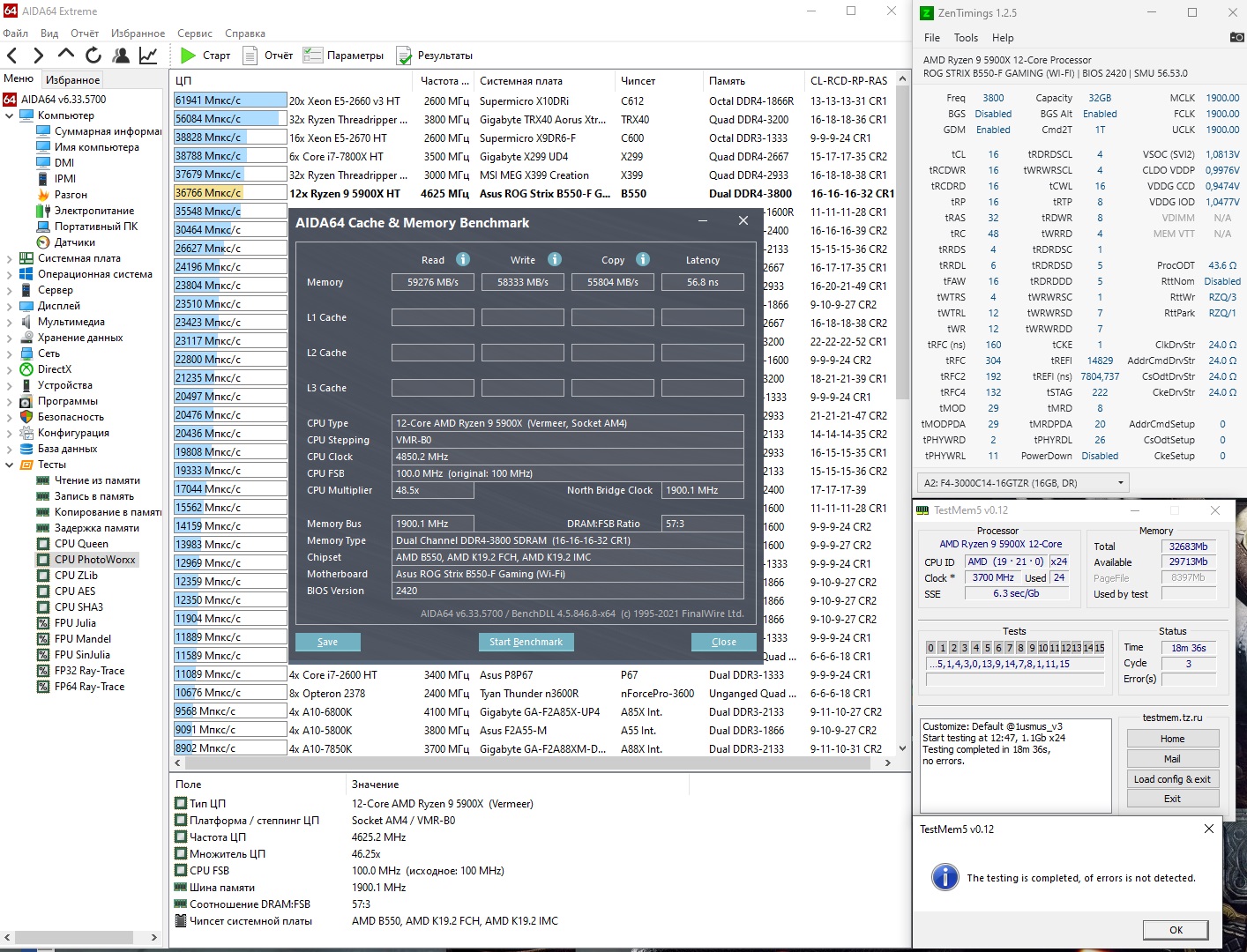

Камрады, доброго времени суток!
Пересел с 9900к на 5900х и начал пока вникать в разгон памяти на данной платформе. Как я понимаю нужно начать с выставления настроек по калькулятору и проверить максимальную IF на которой работает? Что делать дальше, я пока в АМД не силен :oops:
Я пока на 3800с16 запустил свои дуалы, тайминги по калькулятору, проц в авто полностью(пока):

А как проверить, что проц держит IF 1900? а то я тест памяти прошел, а зашел в Вальгаллу и вылетел через 5 минут :?:
Сам по себе тест памяти не показатель. Методика тестирования в шапке.

garison87 https://forums.overclockers.ru/viewtopic.php?p=17455238#p17455238
Нормальная у тебя настройка, не вижу проблем, можно попробовать tWR 16 и tRRDL 7.
Я все по калькулятору поставил (думал он тут самый правильный :-) , а почему лучше будет ослабить до tWR 16 и tRRDL 7 ?
Формулы какие то не соблюдены как на интеле?
Я еще все думаю на 4000 память запустить с IF 2000 если прокатит и хотел использовать эти тайминги от фаст пресета 3800, если не получится - буду 3800с14 настраивать.
Следовательно появилась пара вопросов:
1) Для высокой IF нужно какие то вольтажи дополнительно поднимать или наоборот зафиксировать чтобы мать не завысила?
2) Можно ли если не пойдет IF выше 1900 - настроить 3800с14 просто выставив первички 14-14-14-28, а остальные оставив как сейчас? или это нарушит формулы какие то?

Комп стартует вплоть до 2000 с IF 1 к 1, но ошибки WHEA сразу появляются даже в тесте Аиды начиная с 3866.
Кто то тут писал про вольтаж какой то, что можно добавить чтобы ошибки убрать.
Ну очевидно, твоя частота 3800, никакие вольтажи и т.д. не помогут. Зачем тебе калькулятор? Все тайминги с интел идентичны, в шапке есть мой разгон твой плашек и fm_r2dsf.
