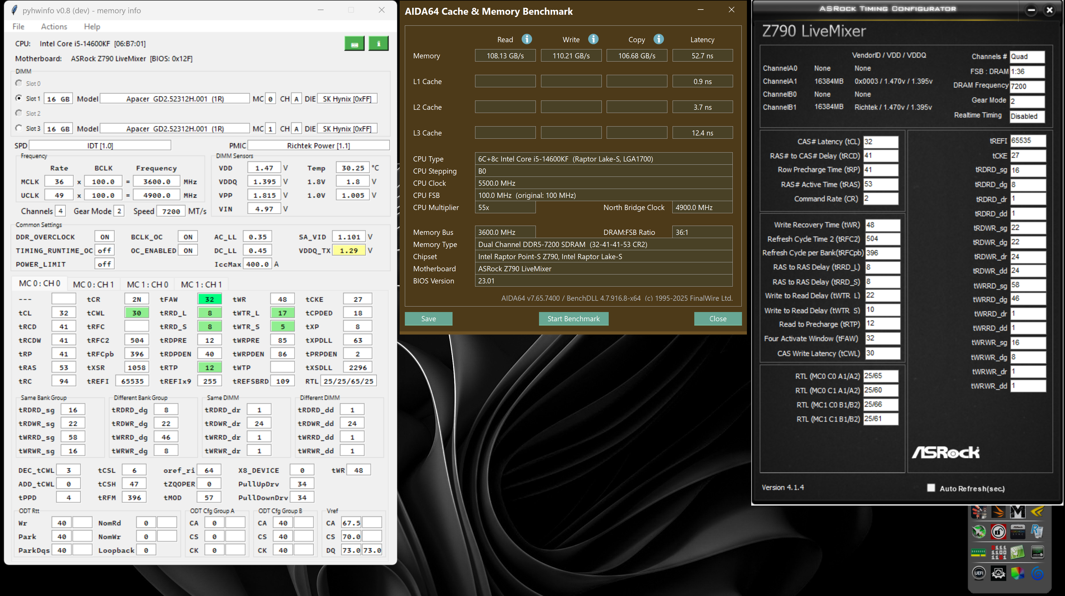

Я вот думаю, у меня на 7200 скорости относительно низкие, это из за проца и/или матери простеньких? Или память не так настроена (стаб полный у книжек).
cl32 7200 vdd\Q 1.47-1.38, TX 1.29, SA 1.091, Vdd2 1.36
vdd-Q 1.48-1.38, TX-1.29 Extr OK, Карху Ок.png [ 2.84 МБ | Просмотров: 89 ]
Asrock Z790 LiveMixer, 14600Кf 5500\4500Mhz, Geometric Eskimo pro420, Apacer 7200 32-41-41-53, 5070ti Gaming OC, Formula FV1200pm gen.5 Platinum, Geometric Model 5

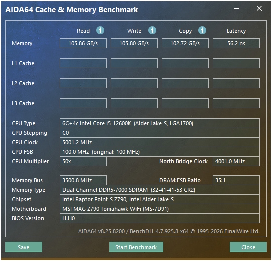

Регистрация: 04.07.2010
12600K 5 ГГц
Память 7000, первички те же, tREFI 32767
Aida64.jpg [ 201.13 КБ | Просмотров: 65 ]
матери простеньких?
Вполне вероятно, ведь у меня самая топовая доска под память под 1700 сокет 2 слотовая на которой рекорды ставятся. Но несмотря на это у вас запись пошустрее моей на первом месте, у меня по убывающей идет.
