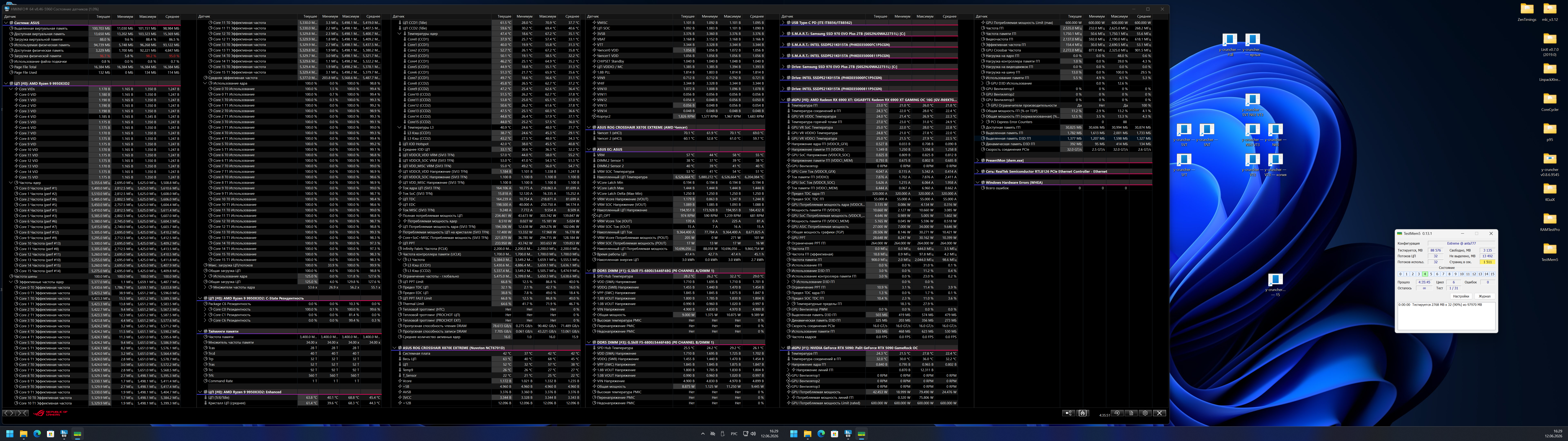

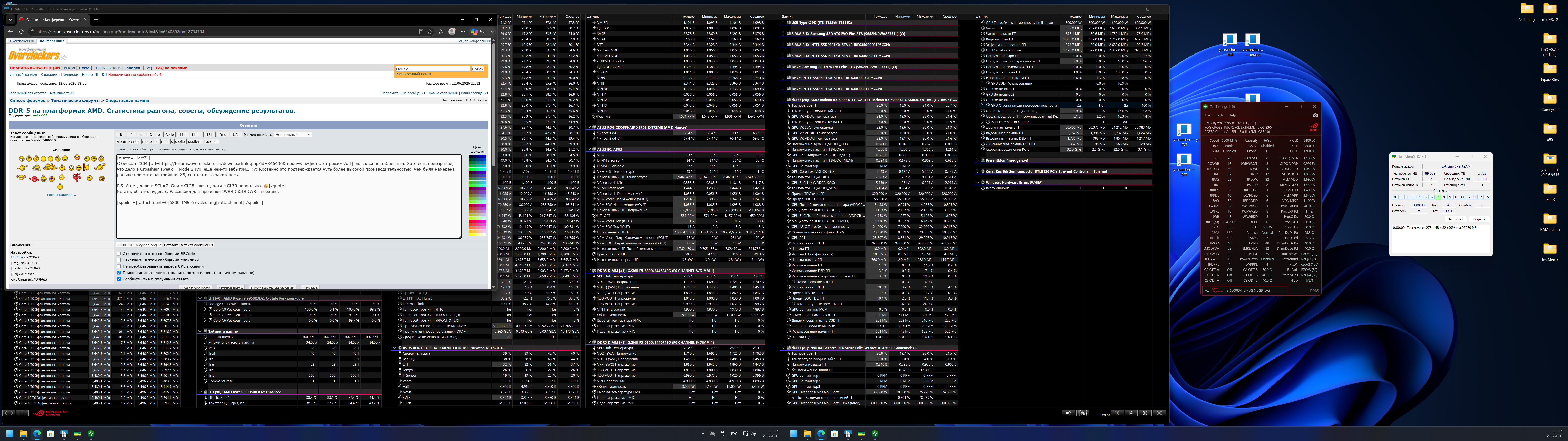

Кстати, об этих чудесах. Расслабил для проверки tWRRD & tRDWR - поехало.
Проверял двумя колдстартами с перетреней.
6800-TM5-6 cycles.png [ 3.37 МБ | Просмотров: 157 ]
6800-TM5-4 cycles.png [ 3.33 МБ | Просмотров: 157 ]
Занятно. Если поставить 4/14, то с CL28 после третьего цикла TM5 отваливается. Три раза проверял и три раза отваливалось. Остальные тесты при этом бегают без вопросов. Похоже, надо tWRRD & tRDWR заново искать под CL28. :D
