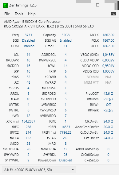

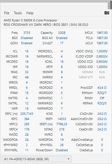

Я последним сообщением на странице 986 свои настройки в safe&fast пресетах выкладывал. SAFE почти идентичен тому, что ты предлагаешь, только:
walkman_w902 писал(а):
не могу выставить tWRRD ниже 4 - система не стартует. Соответственно tRDWR ниже 8 тоже не поставить, а значит и tRCD@RD/WR ниже 16 тоже
И именно с этим хочется попробовать поработать, т.к. иначе 14-14-14-28 не достижимо.
SAFE (VDIMM=1.4)
ZenTimings_Screenshot_Safe.png [ 31.97 КБ | Просмотров: 1067 ]
FAST (VDIMM=1.47)
ZenTimings_Screenshot_Fast_attempt.png [ 32.8 КБ | Просмотров: 1067 ]
Проблема с перезагрузками сегодня после холодного старта, который прошёл нормально решилась сама собой ¯\_(ツ)_/¯
Но это всё именно из-за нового bios, прошлый разгон на 3800 я протестил как положено, он не мог просто так упасть ровно в те моменты, когда я обновлял bios.
P.S. Напряжение на VSOC в 1.1 слишком большое предлагаешь - в bios у меня стоит 1,0575 с учётом оффсета это даёт то, что на скрине - выше этого значения сразу появляются ошибки в 6 тесте. Напряжения настраивались из рекомендации vDDP<CCD<IOD<vSOC.
P.P.S. Попробовал RttNom 3 и RttPark 1 - не проходит post и bios сбрасывает настройки.

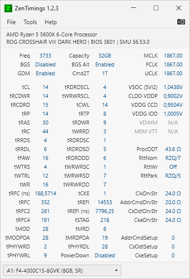

Добавлено спустя 30 минут 38 секунд:
Хм, странно, но tWRRD 3 и tRDWR 9 запустились нормально, сейчас тестирую. Не понимаю как тогда быть с рекомендацией:
Veni vidi vici писал(а):
tRDWR = tRCDRD/2 или -1, tWRRD*slc (на некоторых плашках tWRRD 1 при условии tRDWR*2 = tRCDRD четное) = должно равняться или быть ниже tRCDWR. tWRRD*SLC=tRCDWR. На дуал ранге tWRRD 1 не будет работать - у меня не запускается пк.
А еще нельзя нарушать tWRRD = 1/2 * RDWR. например tRDWR 10 и tWRRD 6 плохо. а tRDWR, tWRRD - 10/5, 9/4, 8/4 это хорошо. tWRRD*2 не должно превышать tRDWR.

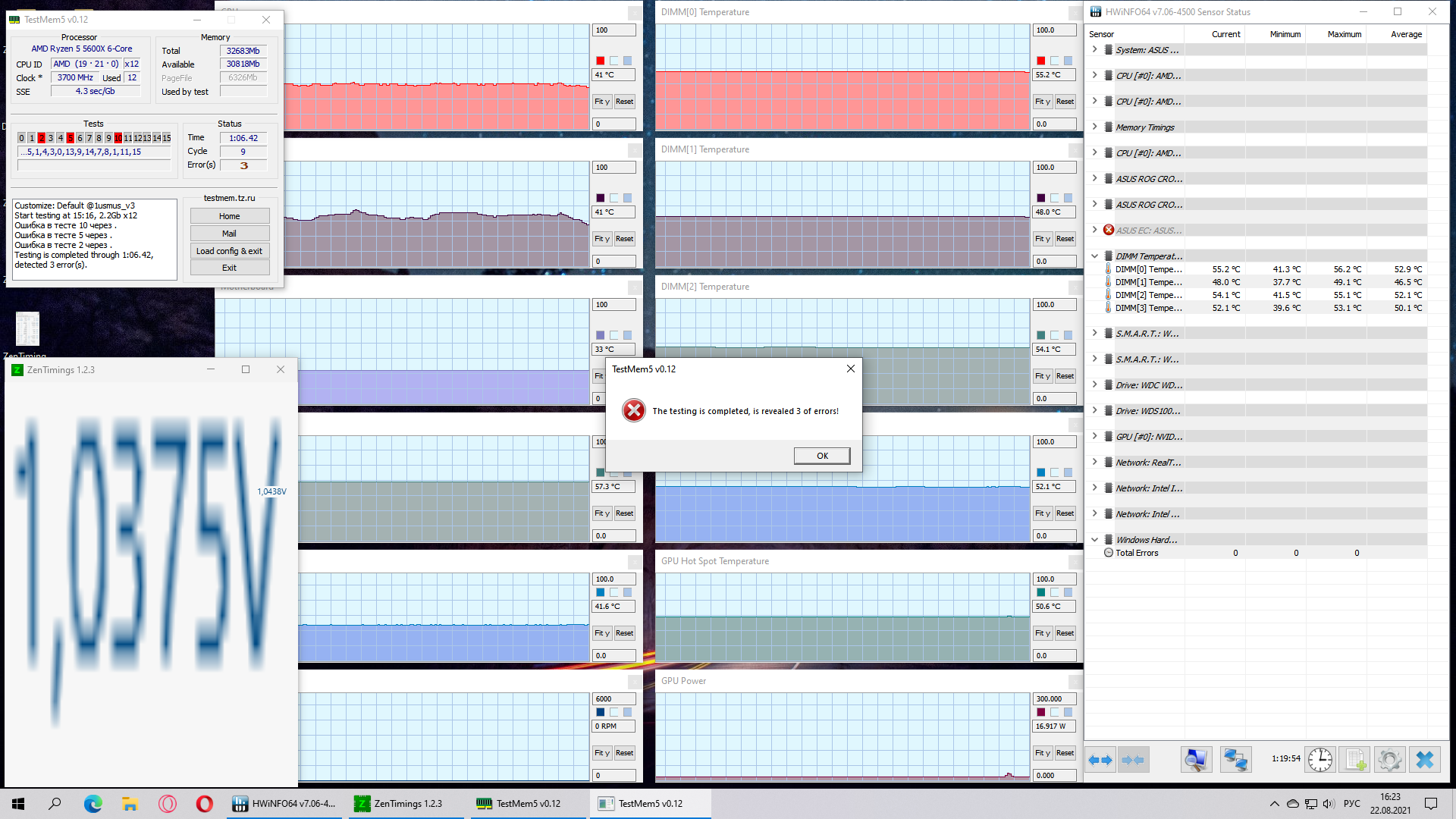

Регистрация: 30.03.2020
В общем первые результаты так себе: ошибки в 10-м и 5-м тестах на второй трети и 2-м тесте в конце 9 циклового прогона. Проблема с перезагрузками венулась :bandhead: На косяк с Zentimings не обращайте внимания, это судя по всему не оперативка виновата, а HAL-драйвер дисплея.
TestMem
testmem fast.png [ 533.28 КБ | Просмотров: 928 ]
ZenTimings
ZenTimings_Screenshot_Fast_attempt3.png [ 32.58 КБ | Просмотров: 928 ]
Пока что подозреваю tRP исходя из описаний ошибок, но возможно и tWR.
