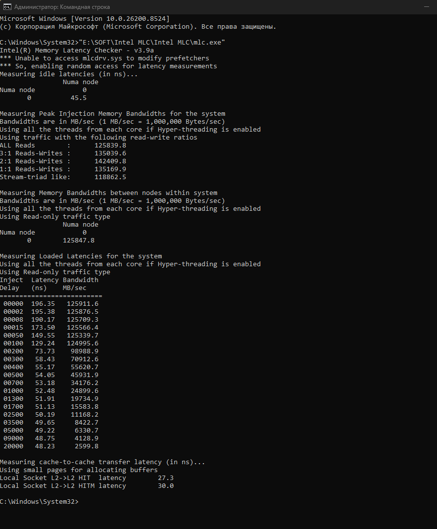

max77
истинно говорю, млц сам по себе чот мерит :D
Снимок экрана 2026-06-01 232146.png [ 77.87 КБ | Просмотров: 391 ]
видал, 45.5 нс :writer:

CHiCHo писал(а):
видал, 45.5 нс
ты паходу сам себя обогнал :lol:

CHiCHo, так он же тебе белым по черному написал что драйвер не загружен. Без этого он не сможет перезаписать настройки префетчей и будет мерить херню. Что собственно и видно по результатам. 🤷‍♂️ Использование случайного доступа при измерениях - не гарантия того, что префетчеры не догадаются о том что их дурят.
Алешка глазастый :lol: точно...пишет латенси
гандон :lol:

CHiCHo писал(а):
видал, 45.5 нс
у меня показывает 56 латентность MLC, хотя процессор с более низкой латентностью (i7-13700K). в аиде при этом 47 всего. непонятно, почему MLC показывает более низкую латентность на i9. притом у Дена память 8000cl34, у меня 7800cl34, что ненамного хуже, так что откуда взялись 45 нс — вопрос хороший и сильный. полная шляпа, а не тест. мне кажется, что он погоду на марсе показывает. вот без обид, но это мое мнение.
