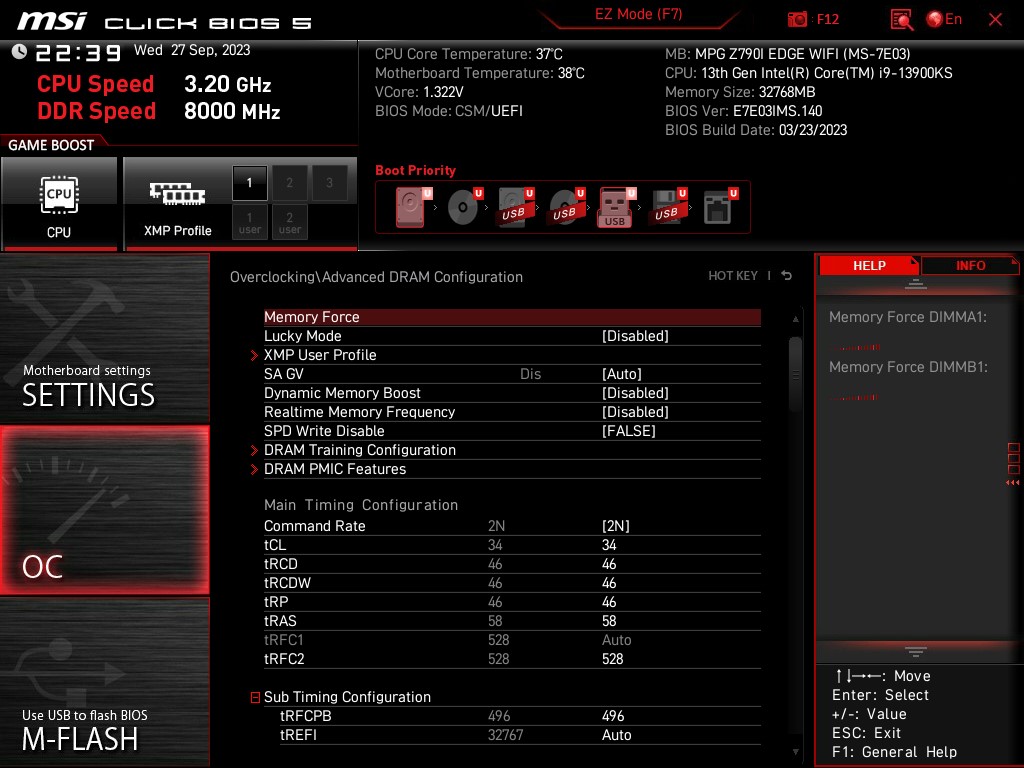

Nikolayovich в биосе мп по идее должна быть включена функция записи спд, чтобы в хвинфо сработало что-то.
На асрок вроде нет такого.
Регистрация: 24.03.2006
Откуда: Moscow
Фото: 266
Nikolayovich
должно быть, у меня есть:
Сорян, не то вложение, ща :D
Да сорян, на МСИ было
MSI_SnapShot_12.jpg [ 163.9 КБ | Просмотров: 443 ]
True - запись запрещена, фолс - разрешена, вроде так.
А на асроке у себя не нашел тоже
