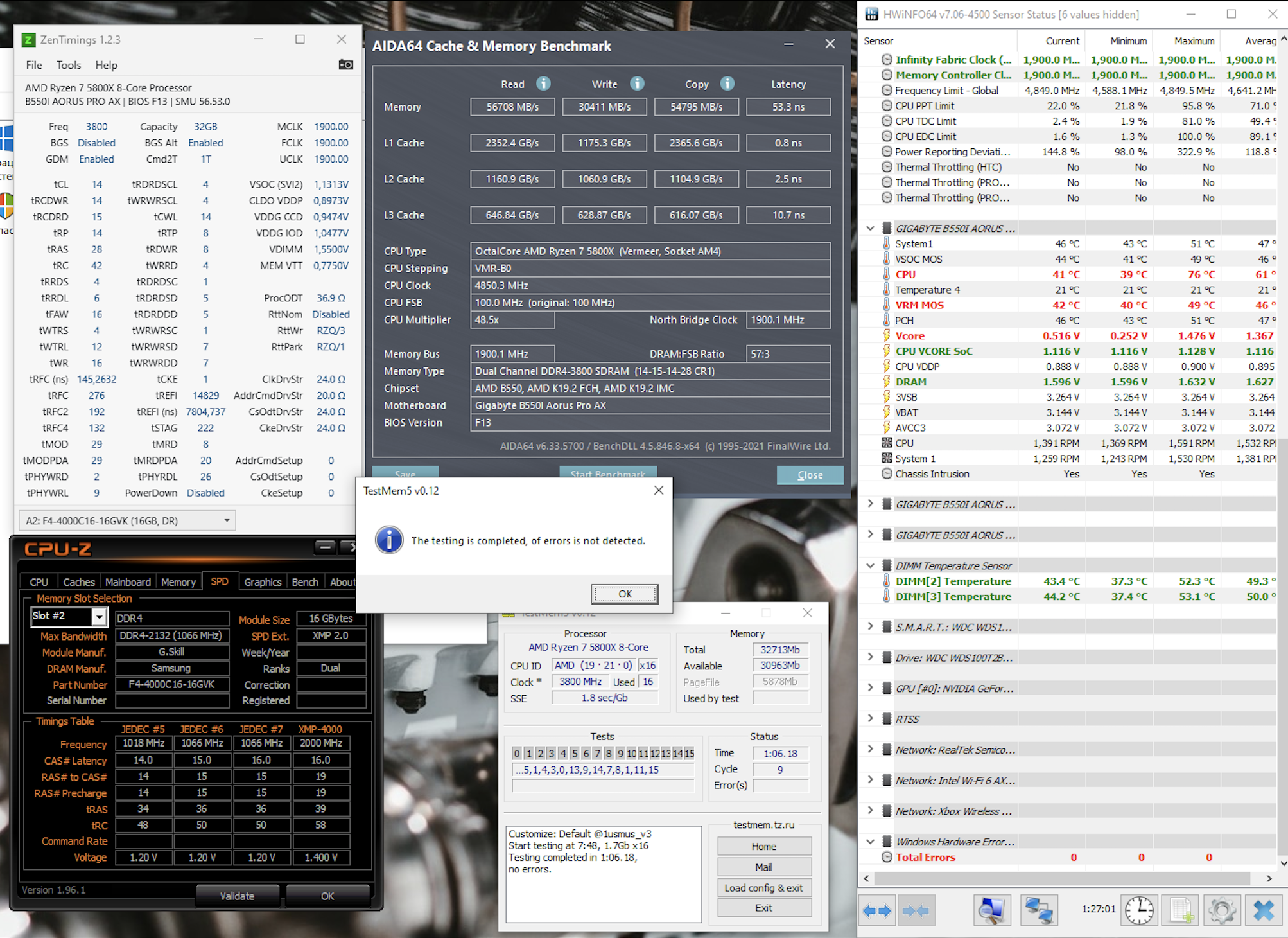

У меня почти аналогичная связка только на плате от гигабайт с ryzen 5800x и латентность дуалов (b-die) при 3800cl14 на уровне 53.3 нс - скриншот прилагаю. Даже при 3733cl14 латентность была 54.1.
Может дело в обновленной агесе (у меня сейчас патч B, а патч С еще не вышел на гигах) или бининге чипов памяти, хотя Ваши планки заводятся на таких же таймингах, что и мои.
Многое зависит от загаженности системы, от процессов висящих в фоне при прохождении бенчмарка.

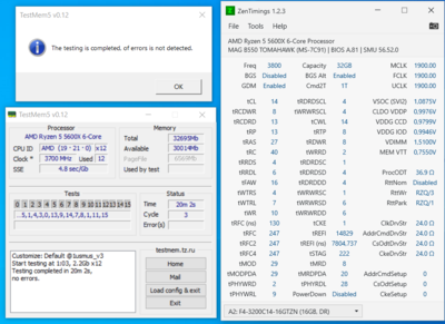

что скажете (плашки микроны е-дай дуалранги 16гб):
тайминги
интересует пара tWTRS и tWTRL, с первым все более-менее понятно, а вот со вторым не очень:
мне дает его даже до 5 снизить, насколько помню, но обычно он у всех 8 или даже 12, стоит ли его поднять?
так же вопрос насчет пары tRDWR tWRRD, где то тут читал, мол они должны быть кратны друг другу, а я выставил по кальку (ниже не дает снизить), стоит ли поднять tWRRD до 4?
упд: оказывается кальк и советует 8 и 4, но иногда вижу что у многих стоит что-то вроде 10 и 1 (я так понимаю повышение одного тайминга дает снизить второй), стоит ли попробовать?
+третички самые последние, которые 44 и 66, их оставить как есть если работают (кальк советует 55 и 77)?
ну и может в целом замечания есть

Странно, конечно, я думал платы от асуса в таких показателях получше, чем гиги будут.
Да да конечно.
На двухчиплетных процессорах, задержки памяти выше. Ну и на асусе с подобной настройкой примерно на 1-2ns меньше было бы.
Стоит поднять, значения ниже 12 на DR дают ошибки, но не в ТМ5. tRDWR tWRRD 9-3 или 8-2. Третичные в норме, tRP 13 зачем? В остальном отличная настройка.

The KMS писал(а):
Да да конечно)
Ага, тут и спорить не нужно.
The KMS писал(а):
На двухчиплетных процессорах, задержки выше
С чего бы вдруг.
Да да конечно)
Ryzen 7800x3d+Custom Loop/Asus ROG Strix B650E-F Gaming/2x32GB@6500cl30/Palit GameRock OmniBlack RTX 4080 16GB/CORSAIR RM850x
8 2 не едет (даже не бутается), если только 9 3
у некоторых видел что-то вроде 10 1, точно не стоит попробовать?
The KMS писал(а):
tRP 13 зачем?
просто снижал до минимально стабильного по гайдику i2hard, у многих он снижен до 13
The KMS писал(а):
FCLK не едет выше текущего?
Едет до 1900 включительно, но у меня с плашками беда и они выше 1.37в греются (что вообще мем учитывая супер продуваемый корпус, но тем не менее), а для 3800 нужно как раз 1.37в. Могу получить стабильные 3733 на ~1.35в, но подумал, что 3666 gdm off будут попрофитнее, офать гдм можно как раз до 3666 включительно.
еще я могу tWR до 12 снизить, стоит ли?
Не нужно.
wooopggabg я не вижу ошибок в конфиге. tWR 16 попробуй. Скинь скрин что там за ошибки у тебя и поставь на время теста охлад на память, чтобы уж точно перегрев исключить из причин ошибок.
