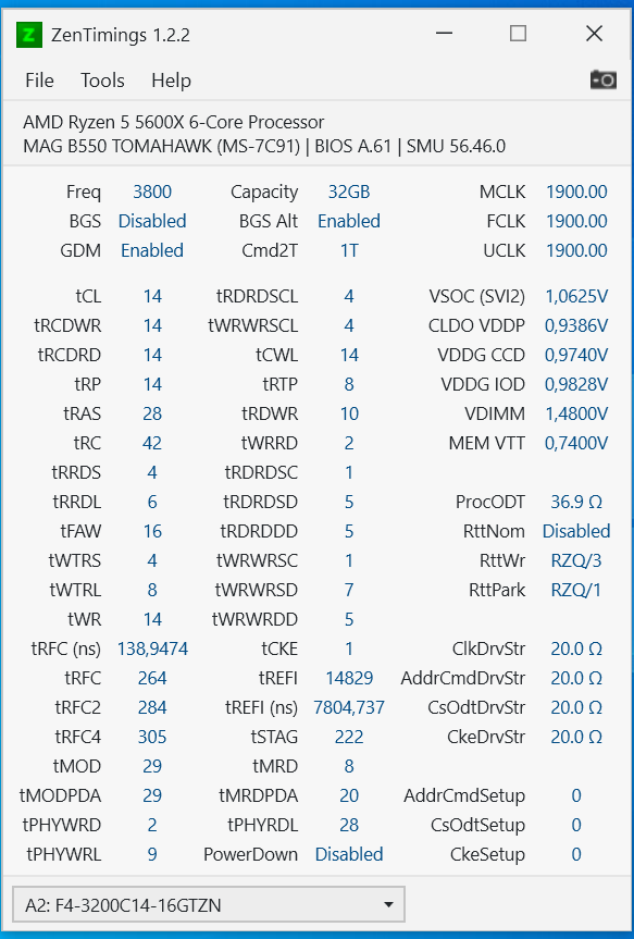

The KMS
тайминг tcl на 13 взять ,что нужно ,напряжение или другое?

Будильник никогда не пытался даже, попробуй на 3200, я думаю ты поймешь какое нужно, для 3800 CL12 примерно 2.0v требуется :roll:

Будильник tPHYRDL-28, настройки коту под хвост.
Для tCL12-13 возможно понадобиться накидывать vSoC+IOD+vdimm...

Регистрация: 25.03.2021
Не понял,что не так?
Регистрация: 22.11.2009
Фото: 4
Будильник писал(а):
что не так?
tPHYRDL скакнул у тебя с 26 на 28, бери одеяло и ... 26.
И попробуй CAD_Bus'ы 60-20-40-20, может отключишь GDM, потом если что попробуешь снизить.
она у меня всегда 28,посмотрел более простые настройки
попробую
3800 стаб.PNG [ 62.86 КБ | Просмотров: 979 ]
