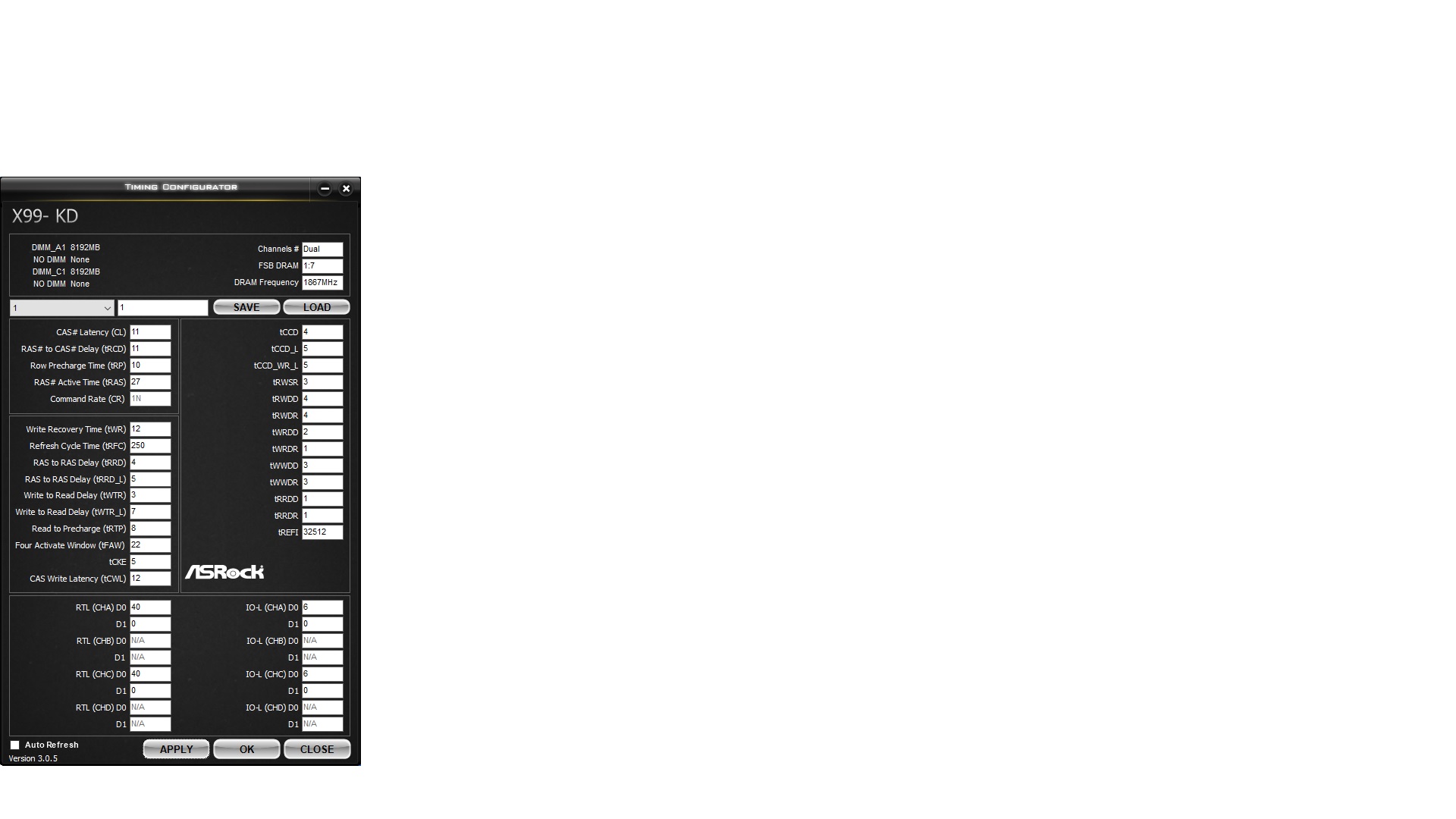

Приветствую всех, можно тут что-то придумать?
Новый точечный рисунок (3).jpg [ 269.9 КБ | Просмотров: 2892 ]
Обсуждение и разгон оперативной памяти на китайских Х99 #17972094 и далее смотри, как там развивались события.

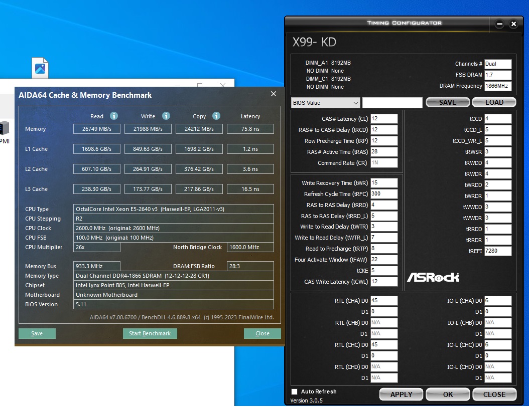

BOBKOC писал(а):
спасибо за совет, удалось снизить до 70.5-71, а сколько считается норма?
Понизил еще trfc стало 70. Но тесты стабильности не проводил
Добавлено спустя 13 минут 25 секунд:
BOBKOC писал(а):
1.jpg [ 158.13 КБ | Просмотров: 2870 ]
i5 12400, galax 3070, 32gb
Регистрация: 26.03.2018
tCWL=11, но тут я не уверен, заведётся ли с этим нечётным значением плата. По стандарту JEDEC, 11 - последнее допустимое нечётное tCWL. Можно поставить 10 от греха. Уже от одного факта, что tCWL у вас сейчас больше tCL, могут быть ошибки. tFAW=16 смело, даст немного очков в тесте AIDA64 PhotoWorxx. tRTP=6 (половина tWR), хотя я бы забил на правило "tWR больше или равно tCL" и заценил tWR/tRTP=8/4 (на 2400 МГц работает исправно). tRCD под ручку с tRP ниже tCL не едет? Сначала нужно отполировать всё, кроме tRFC и tREFI, их оставляют на сладкое. tREFI=32767, информация про tREFI=32512 стара и бессмысленна.
