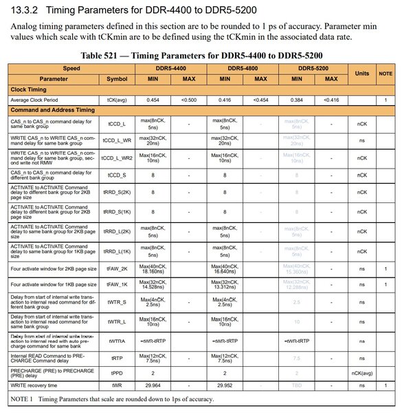

MAD_EDy писал(а):
По джедеку 1 к 4 идёт - 20/5, 24/6 и т.д
Можно пруф?
Если по гайду, то
Цитата:
Ориентир для tWTR=8-10 (минимум 4), для tWTR_L=16-24 (минимум 16)

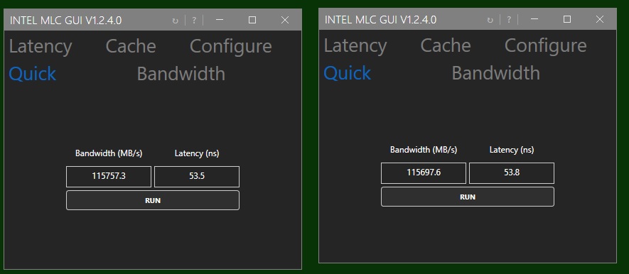

TM1 вот не пойму откуда столь задержки низкие при таких таймингах? Особенно при трефи 7к, поставил все как у вас и получил в районе 70нс в гуи, а у вас 53!
Не знаю. Возможно, эта версия гуи глючная (на эту версию 1.2.0 я ссылку пару дней назад выкладывал) - версия та же?
Файл подкачки еще отключен.
Только что загрузил последнюю версию 1.2.4, ПСП та же, а задержка 63 нс. Запускается само, без указаний в путь.
https://github.com/FarisR99/IMLCGui/rel ... MLCGui.exe
Перезапустил систему - без открытой странички оверов - теперь те же 53 нс и на новой версии.
imlcgui124.jpg [ 51.66 КБ | Просмотров: 669 ]

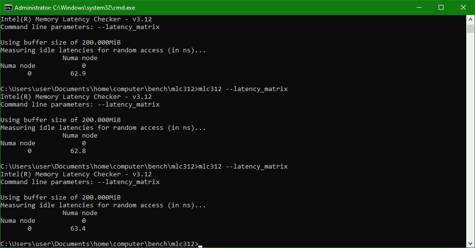

Загрузил последнюю версию MLC с https://downloadmirror.intel.com/866182/mlc_v3.12.tgz - 62 - 64 нс.
mlc312.jpg [ 106.31 КБ | Просмотров: 665 ]
Кто здесь знатный программист - могут посмотреть исходник на гитхабе - возможно, гуи себе приоритет исполнения ставит, а интелевский млц - нет.
Возможно, ответ кроется в технической документации. Запустив mlc -? , видим, что по умолчанию размер буфера 100000. В самой МЛЦ используется 200 MБ, т.е. уже нестыковка. Возможно, при написании / компиляции гуи размер буфера еще меньше (исходник я не смотрел), но если размер буфера уменьшить до 10000 (и он поместится в L3 кеш), то просто mlc (не гуи) покажет задержку уже 55 нс.
Итог: пока, до выяснения, буду использовать просто mlc --latency_matrix.

TM1, есть подозрение что у тебя комплектный драйвер не загружается и оно «измеряет» со включенными префетчерами. Консольная программа об этом бы сразу прямо сказала, а с этими дурацкими оболочками останется только удивляться и догадываться.
Вот кому и зачем понадобились эти гуи, сделанные хрен знает кем? Давно задаюсь вопросом, кому и зачем его вообще понадобилось изобретать. Кому-то очень сложно тыкнуть экзешник, похоже, без кнопки и формочки ну никак не получается.
9950X3D2 CO -22 / MO-RA 420 / x870e Extreme / RX6900XT & RTX5090 OC / 2x48G Trident Z5 @ 6800 C30 / Samsung 980 Pro + 2x Intel SSDPE21K015TA RAID0
Регистрация: 09.07.2022
все в одной папке, из которой и запускается. Да, обычно если mlcdrv.sys не загрузился (если запускать не из папки), то mlc об этом сообщает. Как я написал выше (только что), пока буду использовать обычный mlc --latency_matrix через командную строку. GUI пока отложим в сторону, до выяснения.
HertZ прав - если поместить все в одну папку, и ГУИ и млц и драйвер - то гуи показывает правильную задержку 63 нс. Спасибо за поправку.
Добавлю: а если запускать гуи из папки где mlcdrv.sys и imlcgui.exe оба 2022 года (версии 3.10 и 1.2.0), то показывает 54 нс. :roll:
У меня еще mlc_avx512.exe от 2017 года есть. Пока не буду пробовать.
Еще добавлю - предположу, что гуи сделан, чтобы упростить запуск, но в действительности "хотели как лучше..."
Предложу батник для запуска mlc. Редактировать папку и др. по вкусу. Я запускаю от админа.

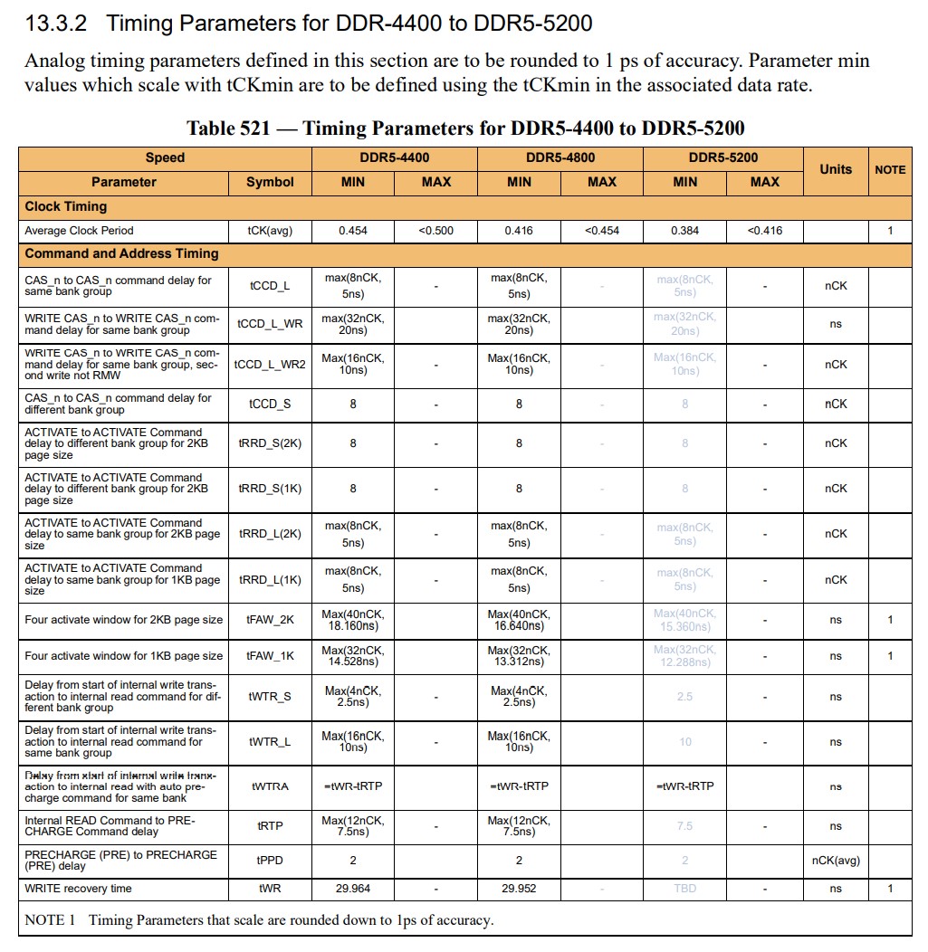

DonKarlosOn писал(а):
Можно пруф?
Если по гайду, то
- Всё верно 1 к 4 как я и говорил, или WTR_Smin=2.5ns(4T), WTR_Lmin=10ns(16T)
Таблица Таймингов.jpg [ 242.41 КБ | Просмотров: 553 ]

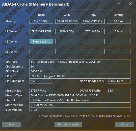

TM1 Все просто проверить глючная или нет, в аиде сколько выдает? По идее с такими таймингами должно быть что-то сильно выше 60нс.
12700\RTX 4090\48gb 8200J4052F24GX2@6800cl32\ASUS Z790 APEX encore\Самса 990pro 2Tb + WD SN550 1Tb\кулер Thermalright assassin king 120se\БП PCCooler YS1200\HAF932
Вот только что загрузил аиду.
7600aida64.jpg [ 114.76 КБ | Просмотров: 495 ]
