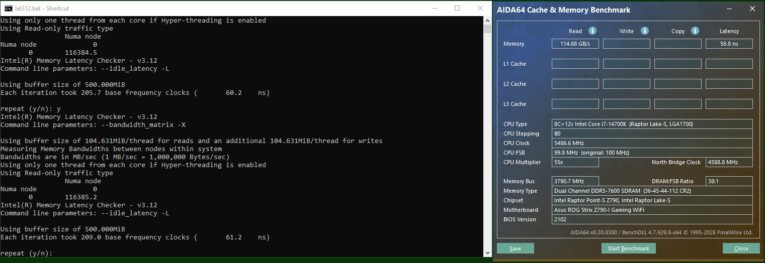

работает. спасибо. Когда открыто HWinfo64, показывает 60 нс. Закрыл хвинфо и страничку оверов - стало 58.
7600aida64-mlc-batch.jpg [ 213.61 КБ | Просмотров: 1132 ]
