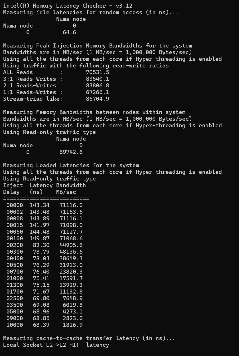

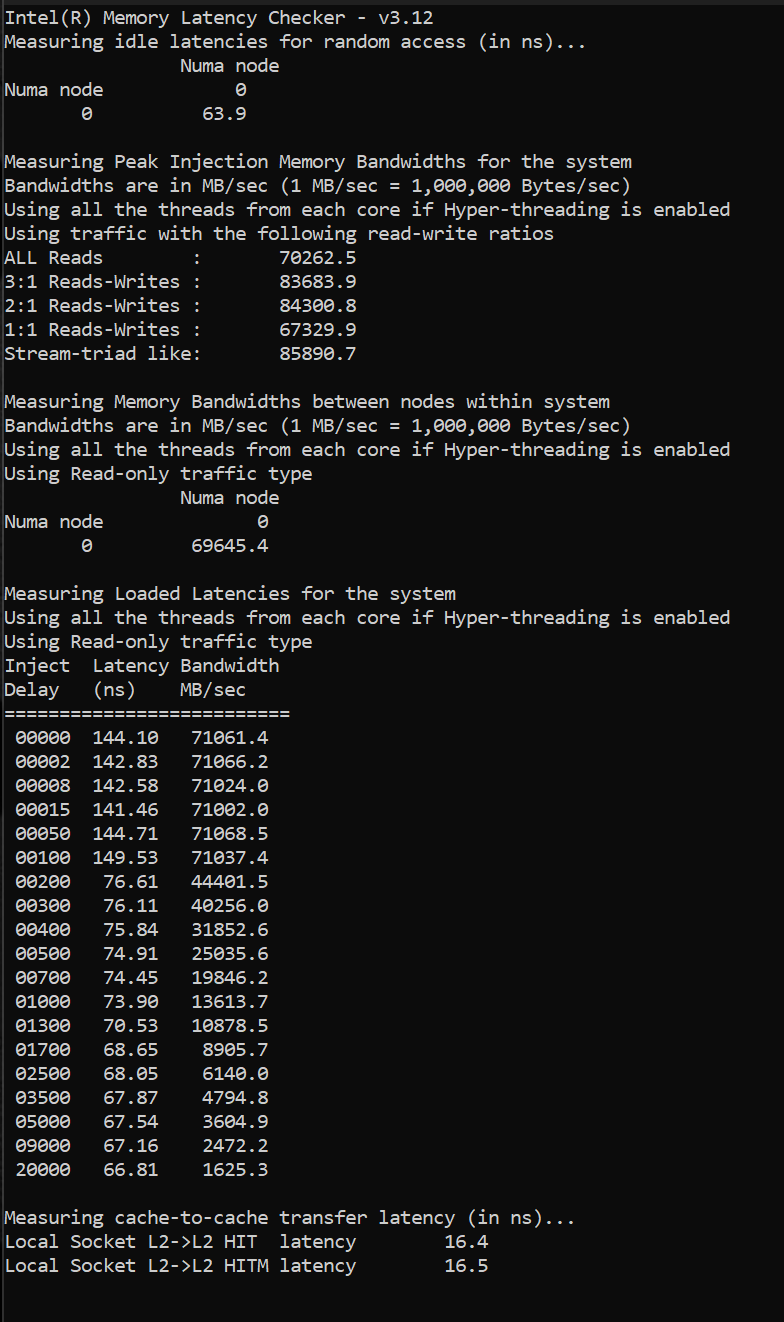

Старый биос без tCCD.
Снимок экрана 2026-05-13 091926.png [ 160.7 КБ | Просмотров: 527 ]
Последний биос с настроенными tCCD 16/32/16
2026-06-14 tCCD 16,32,16.png [ 105.19 КБ | Просмотров: 515 ]
Разницы особо нет, как собственно и писали ранее.
