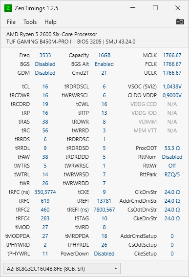

Hansel писал(а):
GDM выключался заранее, все в авто, сопротивления согласно рекомендации, что выданы ранее. На любой опорной частоте памяти при попытке установить cl15( только первая цифра) система перестает отвечать.
The KMS писал(а):
Сначала отключается GDM, после тестов работа с таймингами уже и Cl15.
Бут прошел, тесты пройдены с CL16 GDM off?

Регистрация: 21.08.2021
The KMS писал(а):
Зачем мне чьи-то примерно, 3000-3200, разницы практически нет, примеров того, что пользователь оба комплекта тестил нет. Я лично был тестировал Micron Rev.E обычный и отборный, разницу знаю, результаты в альбоме есть.
Когда речь заходит о том, каким словам сказанным в интернете стоит доверять - на передний план выходит авторитет заявителя и число косвенных подтверждений в лице других схожих комментариев на тему. Принимать на веру мнение, что высказано в критической манере без сопроводительного пояснения достаточно сложно. Понято, принято.
Первичные тайминги выставлены согласно предыдущих указаний, всё остальное в авто(см.спойлер), GDM отключен. на CL16 проблем с инициализацией и явных ошибок на предварительном тестировании тоже.
The KMS писал(а):
2Т - зачем?
Вопрос стоит адресовать производителю мат.платы и биоса, почему при GDM off и значении command rate в значении auto (о чем я и писал выше) выставляется 2T. Могу написать им на почту в раздел поддержки, но быстрого ответа ожидать не стоит. Что ещё выставить в ручном режиме и в какие значения?

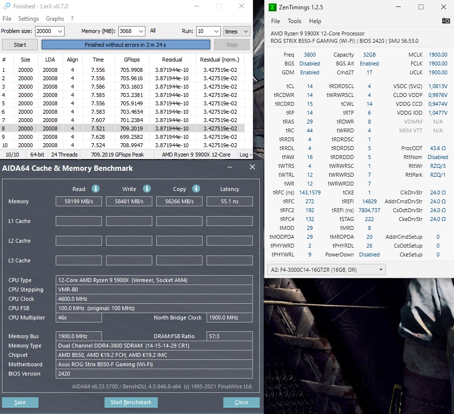

Регистрация: 30.09.2007
Откуда: Tver
Фото: 29
Камрады 2 вопроса возникло :
1) Что дает отключение GDM? Стоит запариваться, а то только отладил невязки в линксе?
2)Где-то накосячил? А то Андрей парой страниц ранее писал про формулу tRAS...
линкс.jpg [ 288.1 КБ | Просмотров: 842 ]

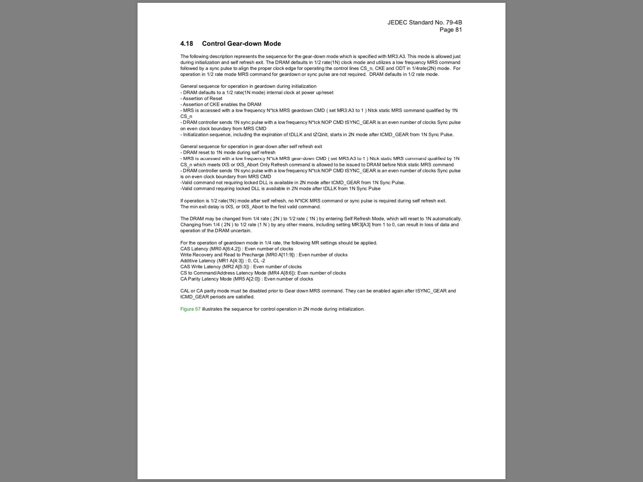

Регистрация: 10.06.2011
garison87
Почему никто не изучает документацию?
Geardown Mode
Позволяет устройству DRAM отключить внутренний генератор половинной частоты для запирания на шины команд и адреса. ON - значение по умолчанию для частот выше DDR4-2667.
Включение Geardown Mode отменяет установленный command rate.
Условно можно считать, что у AMD GDM = CR у интела (по отношению к шине команд).
tRAS поднять до 30.
Откуда: Tver
Фото: 29
tRAS поднять до 30.
Я не силен в техническом английском, да и есть такие крутые ребята как anta777 )
Т.е. если я отключу GDM - у меня память будет чуть быстрее работать чем с ним, как при включении 1Т на интеле.
и сейчас мой 1т при включенном GDM как-бы ненастоящий?
