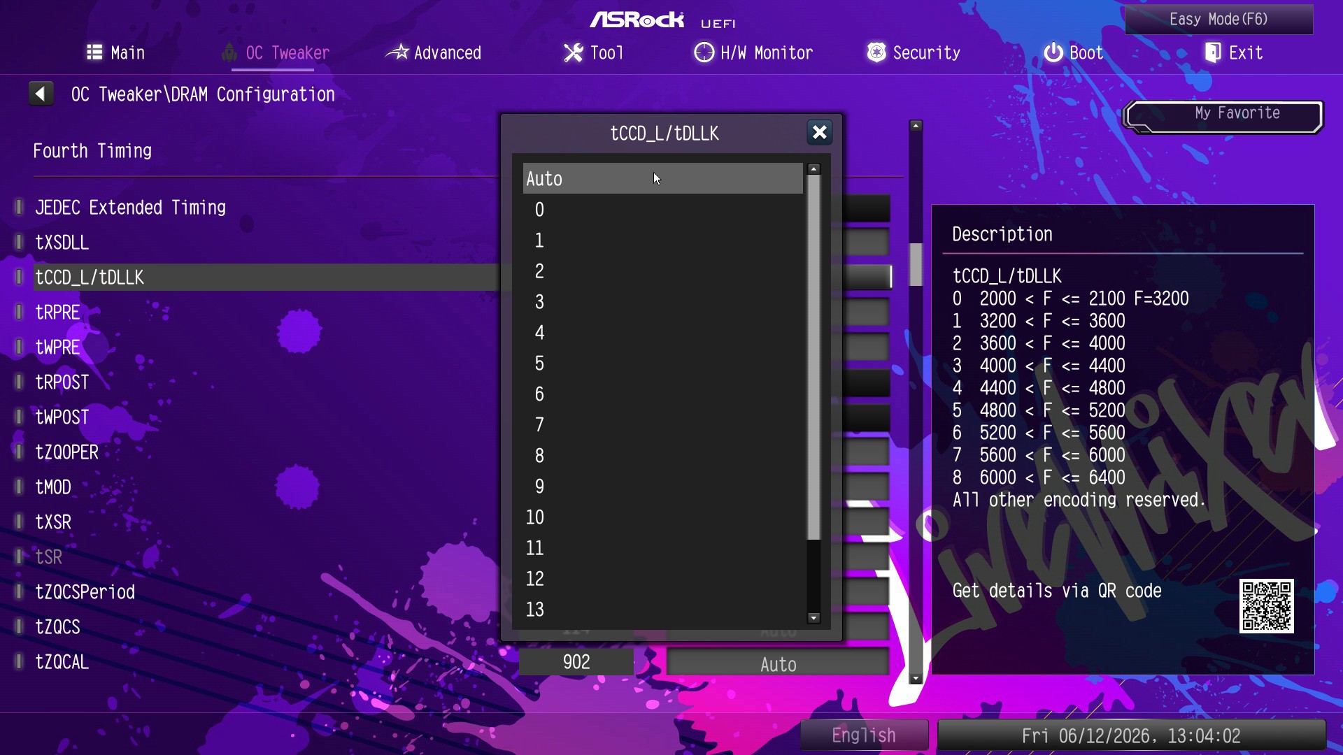

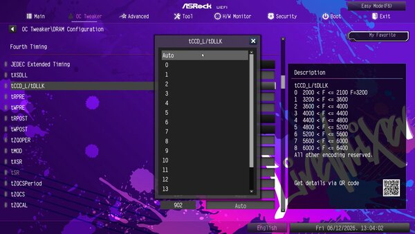

Парни подскажите, в этой таблице частоты реальные указаны, например в таблице 3600 это - 7200mhz?
_2.jpg [ 333.04 КБ | Просмотров: 547 ]
Asrock Z790 LiveMixer, 14600Кf 5500\4500Mhz, Geometric Eskimo pro420, Apacer 7200 32-41-41-53, 5070ti Gaming OC, Formula FV1200pm gen.5 Platinum, Geometric Model 5
