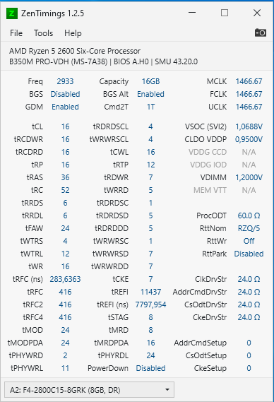

Ну 2933 , пожалуйста. Работает.
2933.PNG [ 33.83 КБ | Просмотров: 804 ]
А если 3000 и выше то фигушки.
Самое интересное что у человека, которого покупал кит эта память работала на 3400 16 17 17 17 34. Правда проц zen2 и мать x570
Есть польза в играх от ужимания trfc ?
Gigabyte b560m aorus pro + 10400f + crucial ballistix 3000cl15 red 2x8 (micron e die)

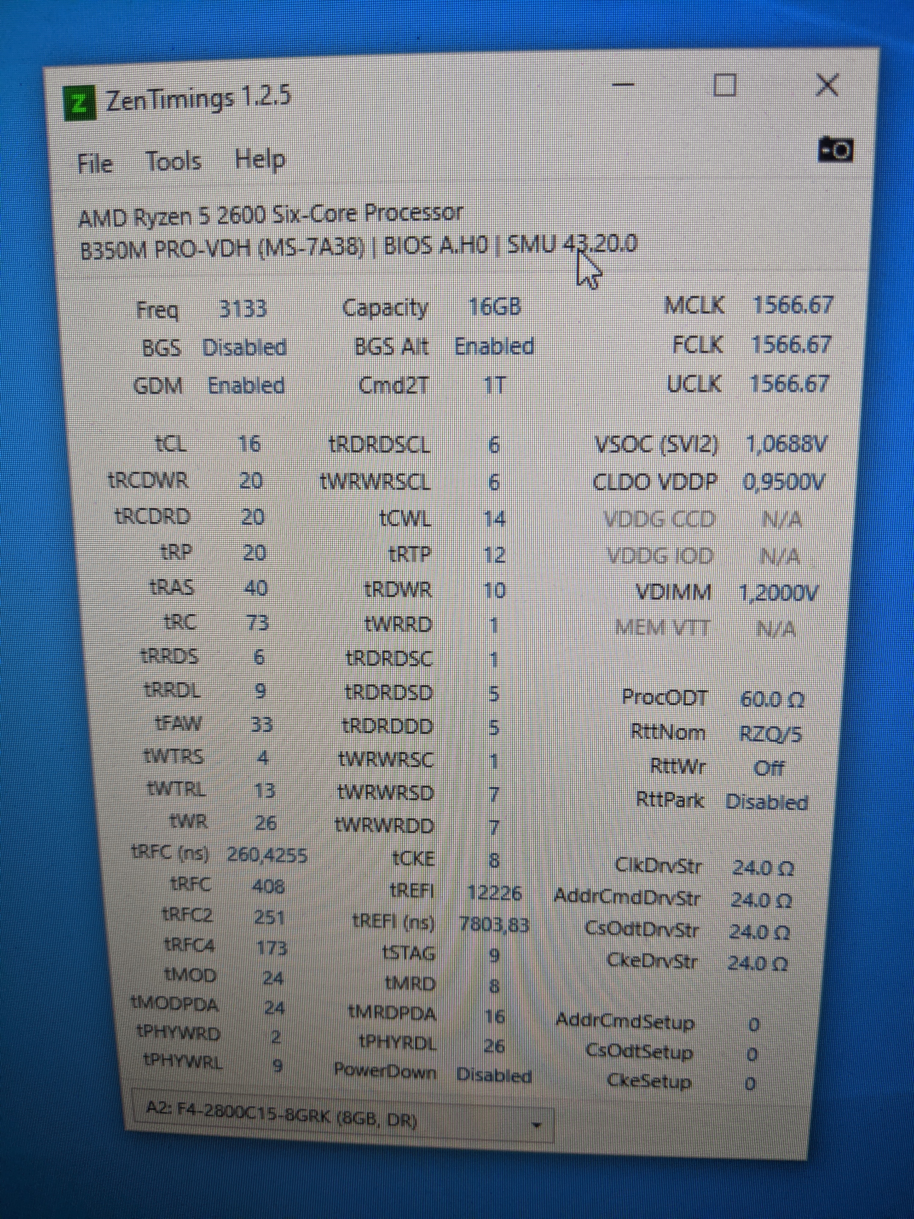

Hansel писал(а):
а не пробовал их не так сильно зажимать относительно частоты?
вот ранее показывал , что даже такой пресет с напряжением 1.4 V нестабилен
PXL_20210826_022321298.jpg [ 7.48 МБ | Просмотров: 783 ]

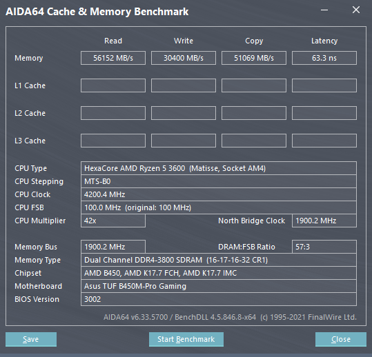

Что можно улучшить? методом проб и ошибок добился такого результата,сл14 не едет ни на какой напруге,vsoc 1.08-1.1
cachemem.png [ 85.79 КБ | Просмотров: 548 ]
ZenTimings_Screenshot.png [ 32.26 КБ | Просмотров: 548 ]
5800x PBO+CU- Thermalright Peerless Assassin 120 - MSI MAG B550 TOMAHAWK MAX WIFI- F4-3200C14D-32GTZR 3800cl16 - rtx 4070 ti - RM850 - 500DX

Warguz хорошая настройка, можно вторичные ужать немного, чуть выше мой скрин от туда возьми значения. Странно что tRCDRD не едет 16, там даже при VDIMM 1.42, должно браться без проблем.
