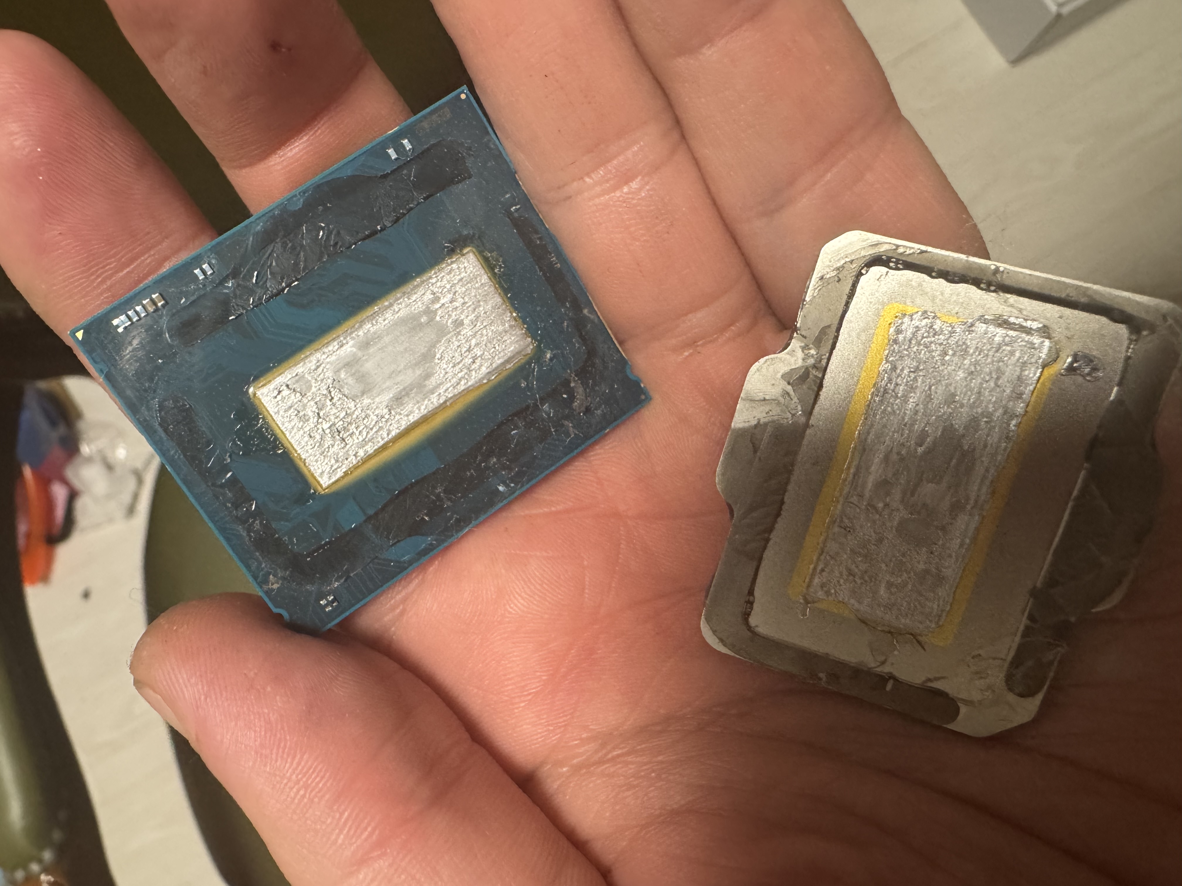

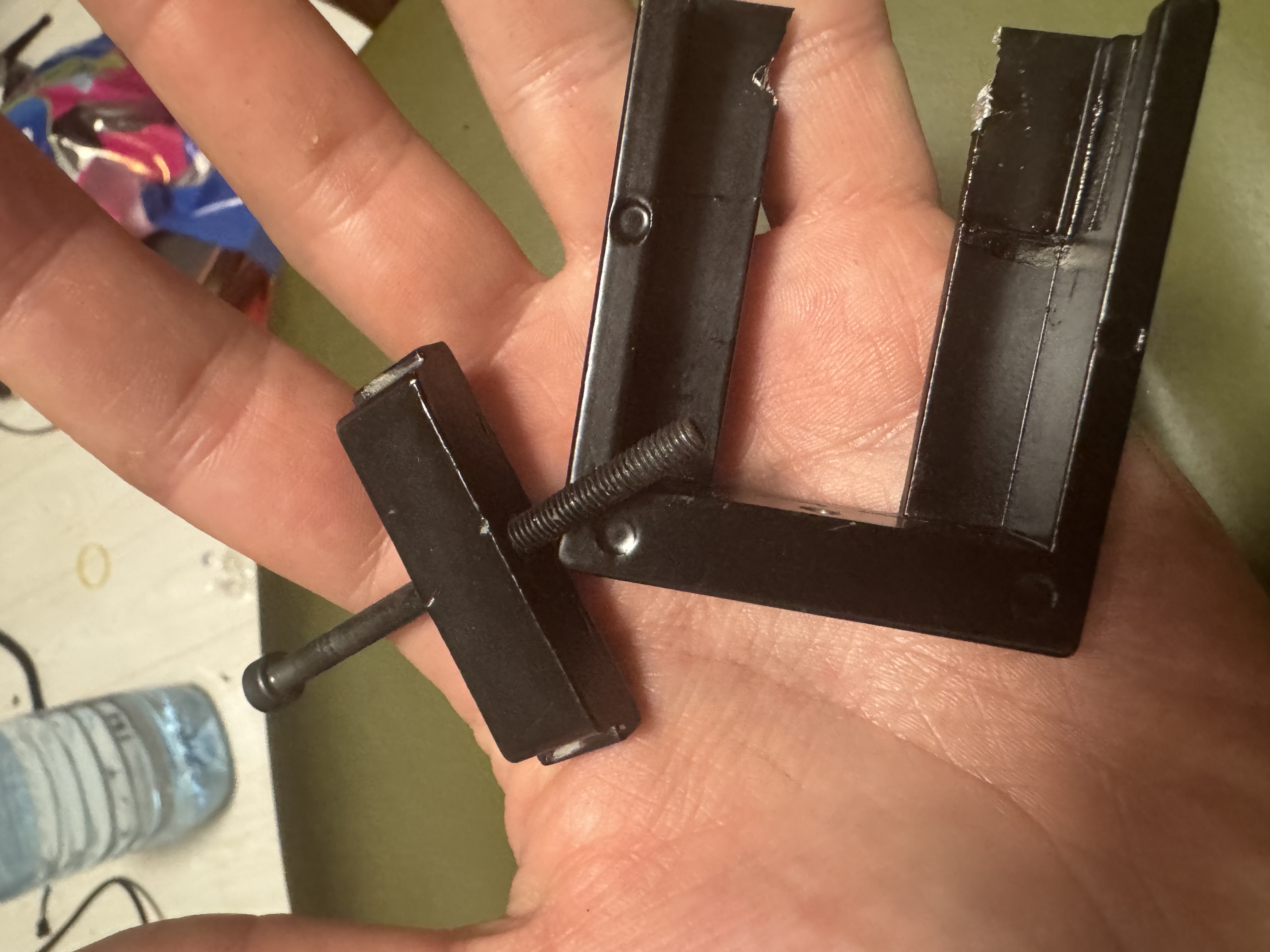

На тему скальпа сдвигом. Отлично подошел старый скальпатор для 1200 сокета, после небольшой модификации с помощью плоскогубцев. Идеально по шагу и по размеру, только проц надо класть вдоль)
И да, греть ничего не надо. Просто туда-сюда крути и перекладывай. Главное отломать бортик так, чтобы ровно и без заусенцев получилось, а то модифицированный скальпатор проц покопает.
Скальпаторы такие на али валяются за копейки и максимально доступны. В общем, идеальный метод.
IMG_5226.jpeg [ 1.5 МБ | Просмотров: 835 ]
IMG_5227.jpeg [ 1.73 МБ | Просмотров: 835 ]
Единственный недостаток сего процесса в том, что крутить надо медленно, долго и нудно.

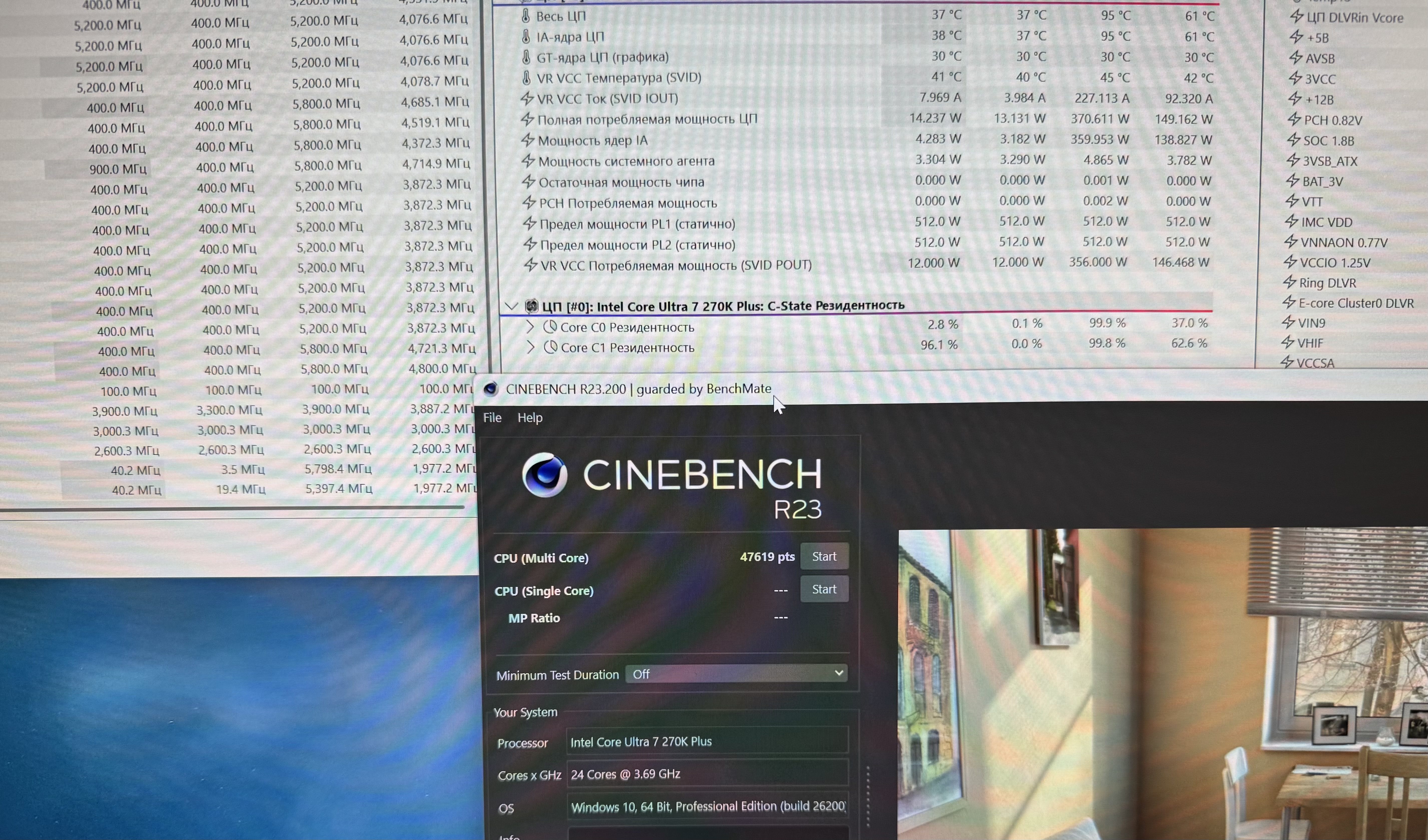

И из-за этого кто-то там исходит восторгами? Серьезно?
Вот так повеселее будет.
IMG_5230.jpeg [ 6.67 МБ | Просмотров: 729 ]
Но всё же, 370 Вт для 47000 это как-то не «холодно». :D

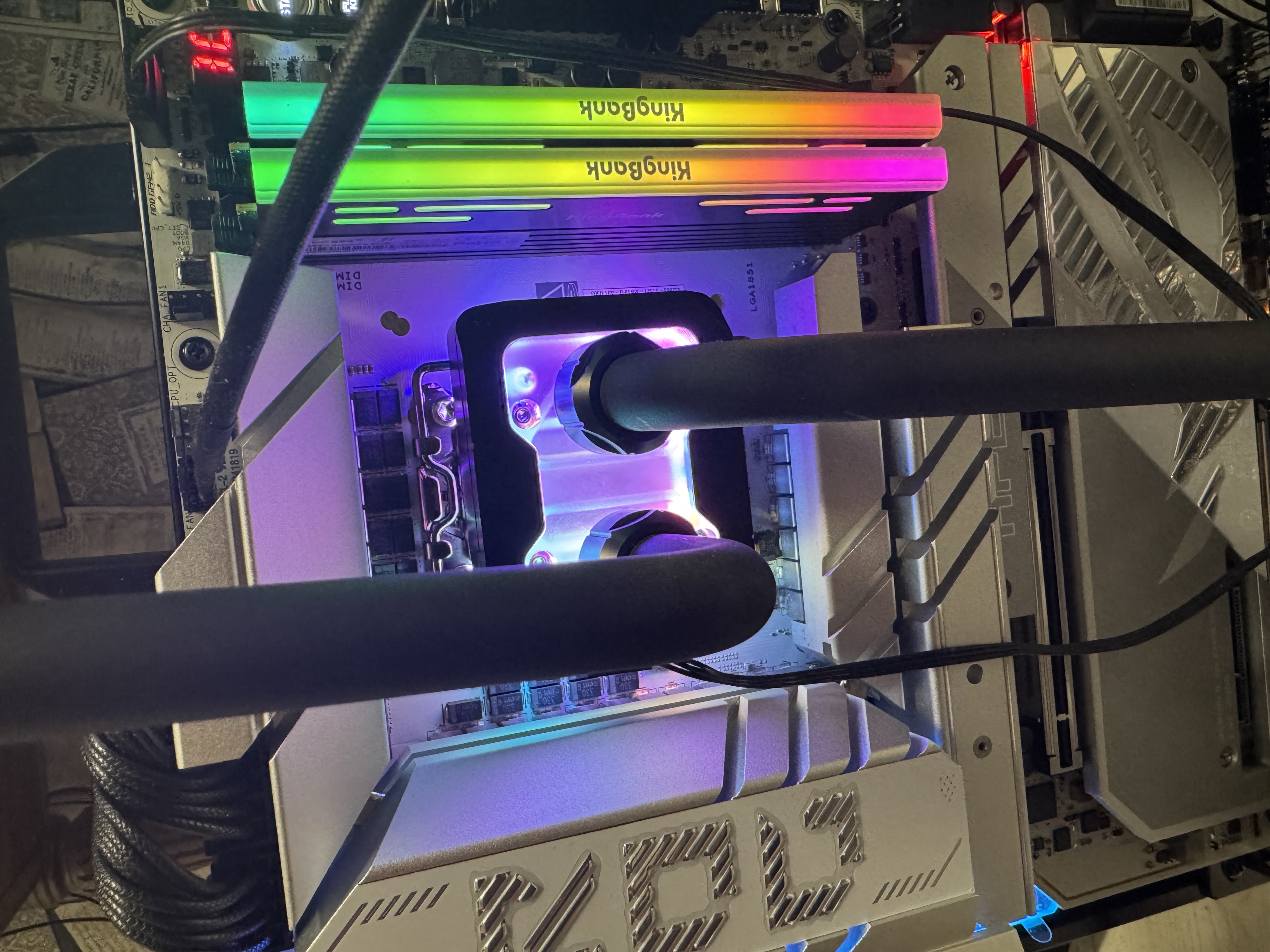

Регистрация: 10.01.2005
HertZ какой водоблок?
Регистрация: 27.02.2007
Фото: 116
gungstar, supercool

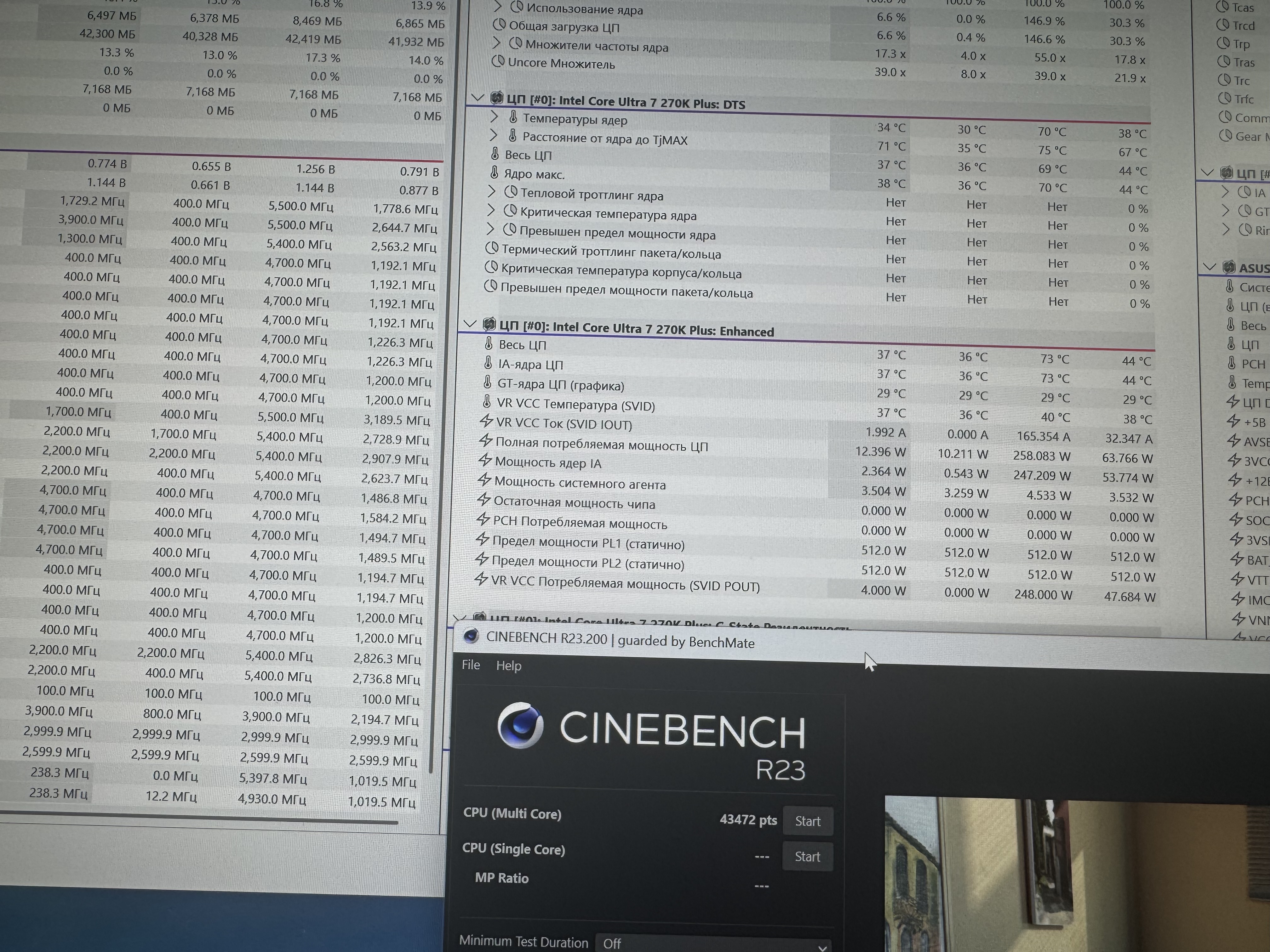

HertZ При 43500 интересно сколько жор? Возможно если зажать ультру лимитами и андервольтнуть, наподобии как я 12700 (pl1=pl2=125вт llc=1 svid behavior= best case scenario) , то выдаст больше пнв. По своему процу путем экспериментов вывел что 125вт самый оптимальный пнв давит, стоит на 10вт занизить провал сильный, выше 125 пнв снижается асимптотически, для ультры оптимальный пл должен выше быть. У меня при 125 свой потолок в cb23 выдает, потому что 4.5 макс буст в многопотоке.
14700kf@180pl@75темплимит\RTX 4090\48gb 8200J4052F24GX2@7600cl36\ASUS Z790 APEX encore\Самса 990pro 2Tb + WD SN550 1Tb\deepcool assasin IV\БП PCCooler YS1200\HAF932
Фото: 116
ubnt2020, если цель получить 43-44к то можно в 200-230 уложиться, думаю.
Тогда ~200 пнв выходит, и мой процик отдыхает со своими ~170 пнв (попугаев на вт). Но не сказать что сокрушительное превосходство. С другой стороны в контексе общей производительности я несколько несправедливо сравниваю, если ужать до 22к моих попугаев вашу ультру то разница в пнв должна быть сокрушительной, возможно и 60-70вт будет достаточно ультре при тонком андере и подогнанными под андер лимитами.

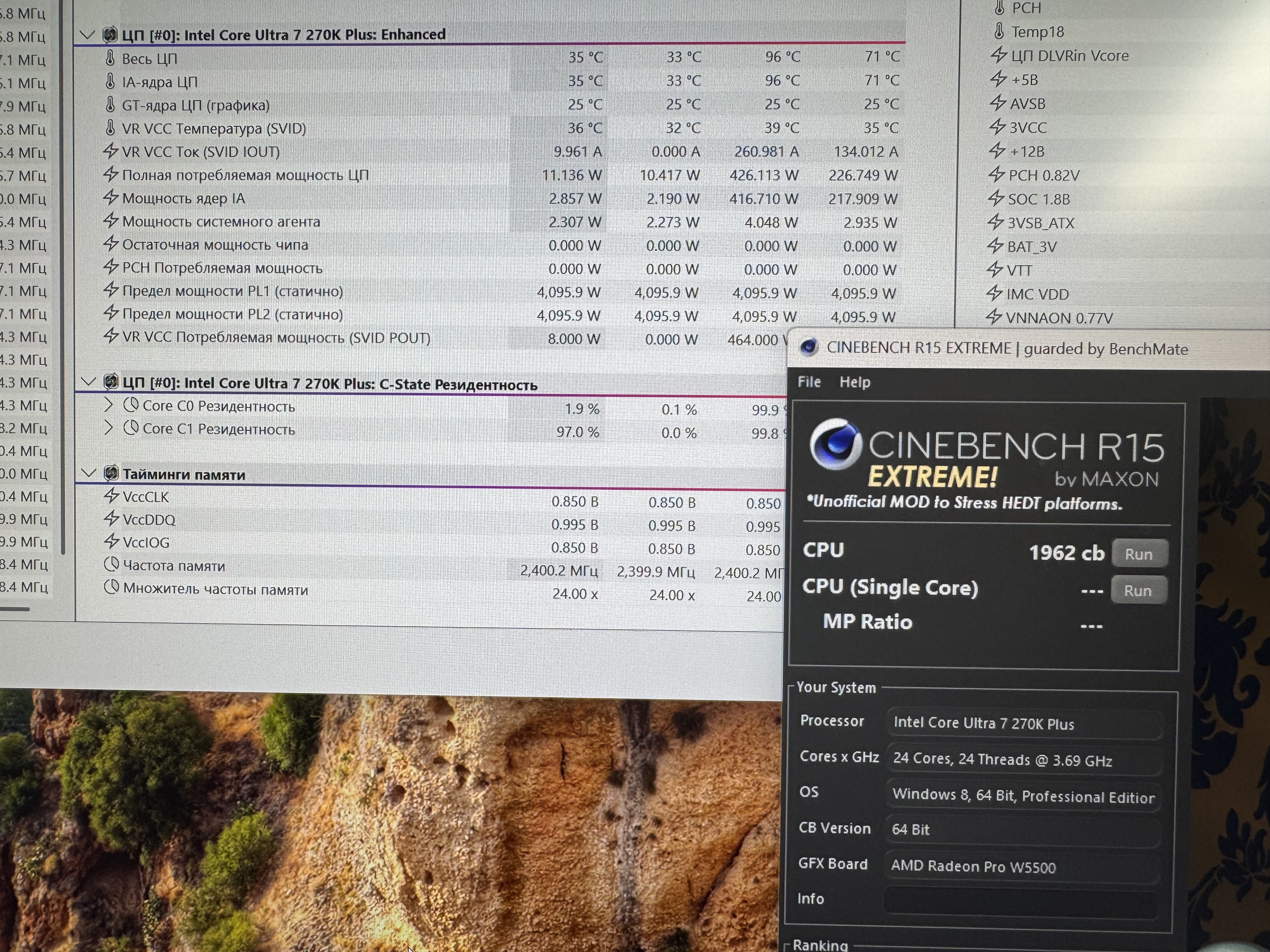

ubnt2020, ещё тут немного другие ватты есть. :haha:
IMG_5231.jpeg [ 4.01 МБ | Просмотров: 452 ]
«Он холодный!» :crazy:
Таки R15 Extreme по прежнему серебряная пуля, как и для рапторов. Легко укатывает в асфальт, но с лимитами подобного никто не увидит и будет рассказывать сказки.

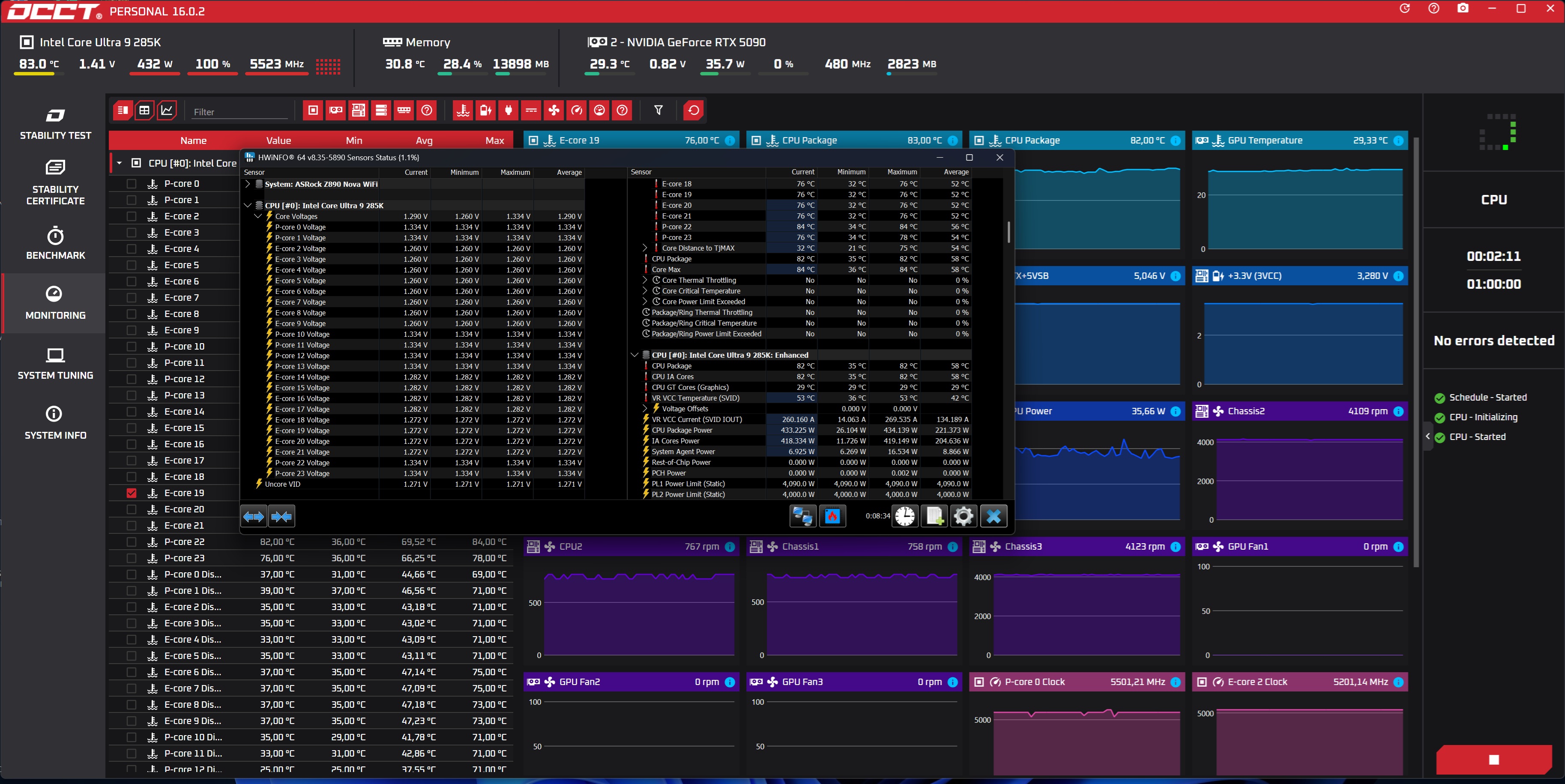

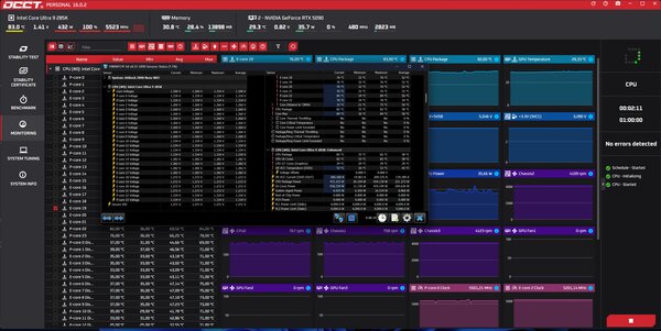

это еще бодро, мне за 5700 не получилось выйти, плата не даёт напряжения навернуть, сразу сброс частот идёт. Но да, камень с разлоченным потреблением жрёт как не в себя, occt еще больше отожрать может
cb15
cb15.jpg [ 919.56 КБ | Просмотров: 292 ]
occt
occt.jpg [ 1.25 МБ | Просмотров: 292 ]
