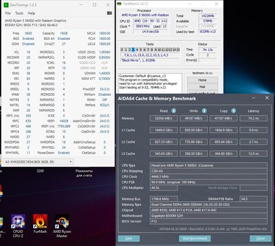

Всем привет. Имею следующий конфиг
5600g
Материнская плата GIGABYTE B550M S2H с последним биосом f13
KINGSTON HyperX FURY HX432C16FB3K2/16 DDR4(производитель dram sk hynix)
Vega 7
Экспериментировал долго. Заводится на частоте 3600 и 3800 на таймингах 16-22-22-42 при напряжении 1.4, fclk 1800
Проходит стрес тесты в аида и осст, но в играх спустя какое то время черный экран и только через перезагрузку. Игрался с таймингами и напряжением картина не меняется. Прошу разбирающихся людей помочь советом в какую сторону копать.

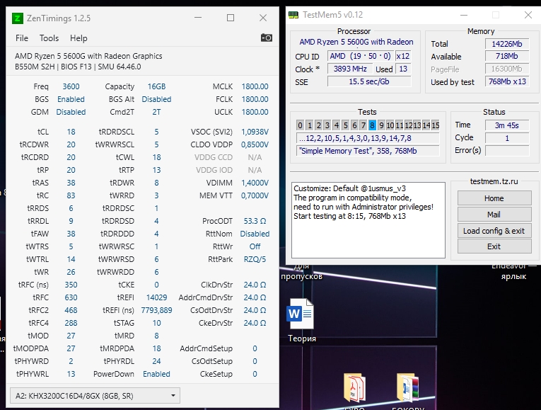

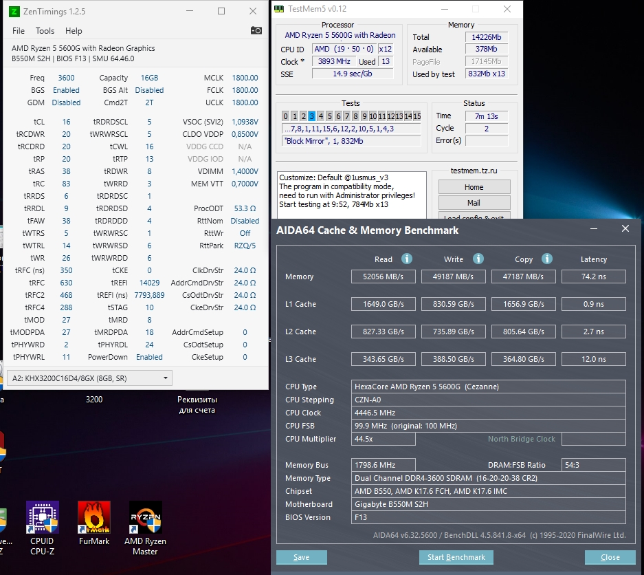

Регистрация: 31.08.2021
Stepa1973 писал(а):
На предыдущей странице есть мои настройки такой-же памяти, попробуй может подойдут!!!
Спасибо, пойду экспериментировать. Были попытки взять 3800 на этой памяти?
Дополню. Проблема я так понимаю была в VSOC, стабильности удалось добиться после выставления значения 1.1 при таймингах 16-20-20-20-38 взял частоту 3600. Попробовал 3800 но сразу полезли ошибки. Может быть как ни будь потом попробую еще, а пока займусь таймингами под 3600.

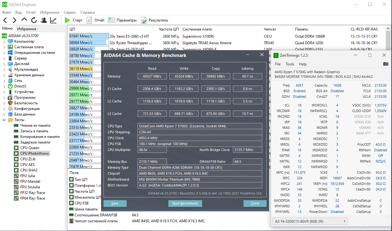

На просторах гугла, нашел скрин с прессетом для Samsung C-Die 3733
60606
Получилось у меня вот так вот
60605
Некоторая вторичка конечно не понятно откуда взята.
Но вопрос в CAD_BUS ClkDrv 120, при вольтаже 1.35, ни чем это не чревато?
Влияет ли cadbus на целостность памяти?
Ryzen5 3600 @4200fix//СВО Arctic Liquid Freezer 240//Gigabyte B450 AORUS PRO//ddr4 3733 16Gb//aurus 1660ti//Корпус Zet Rare M1
Последний раз редактировалось Ruslan56 03.09.2021 7:36, всего редактировалось 1 раз.

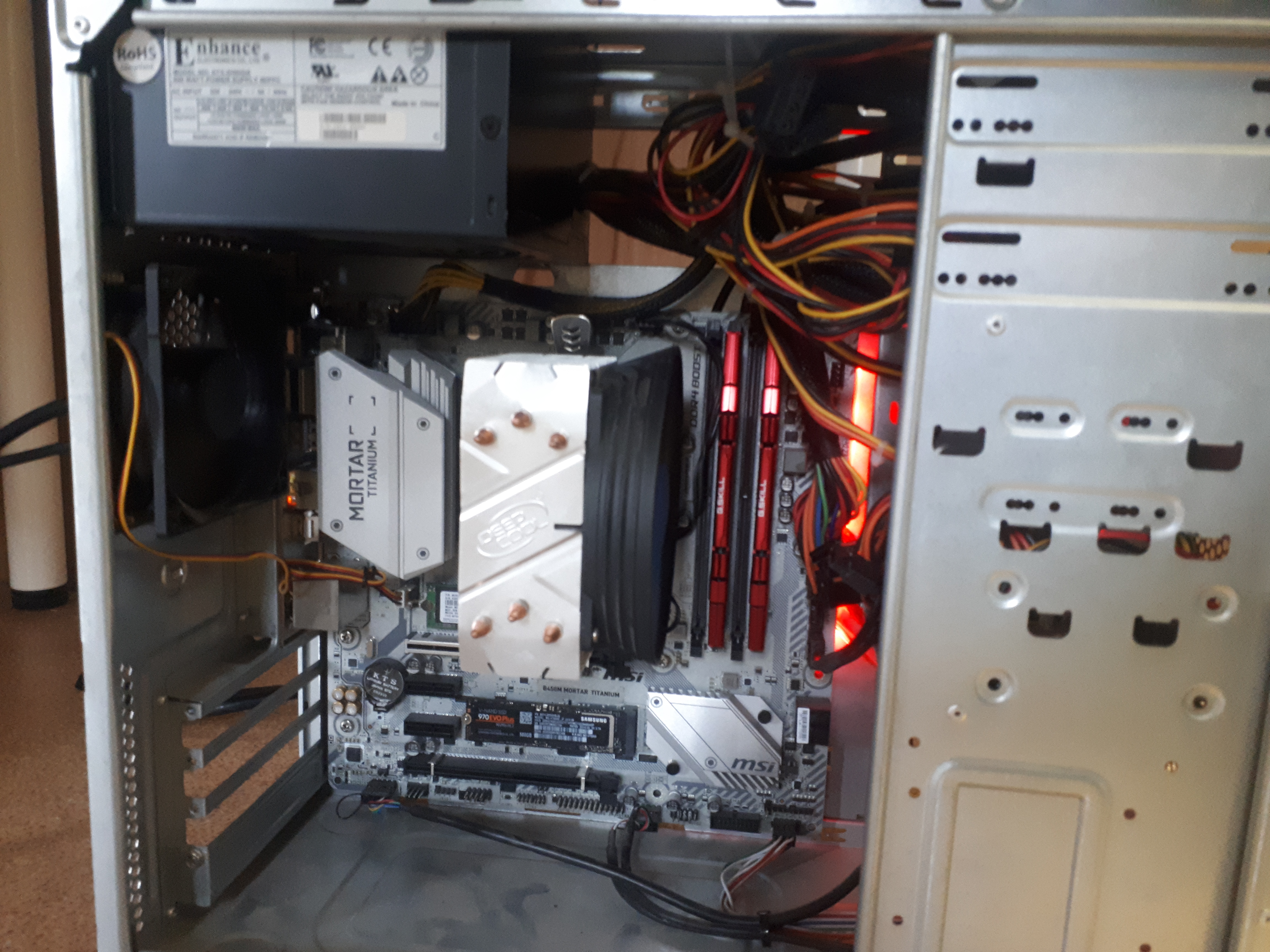

Попробовал G.Skill-ы свои поднапрячь, и вот не пойму, уперся я в их потолок, или можно еще поддать напруги (щас 1.55V)? Или тайминги где подправить лучше?
Которые 3200 CL15
4266 CL18.PNG [ 313.18 КБ | Просмотров: 768 ]
PJVol @OCN, Anandtech
Регистрация: 22.11.2004
Откуда: Омск
vol2008 память обдувается как-то?
Команда "Русские Оверы"
Предупреждение
Регистрация: 29.09.2017
Откуда: дровишки?
Фото: 29
smile-777
Как точно подмечено, - именно "как-то"
20210903_130351.jpg [ 4.75 МБ | Просмотров: 746 ]
