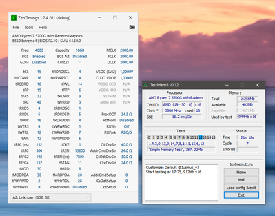

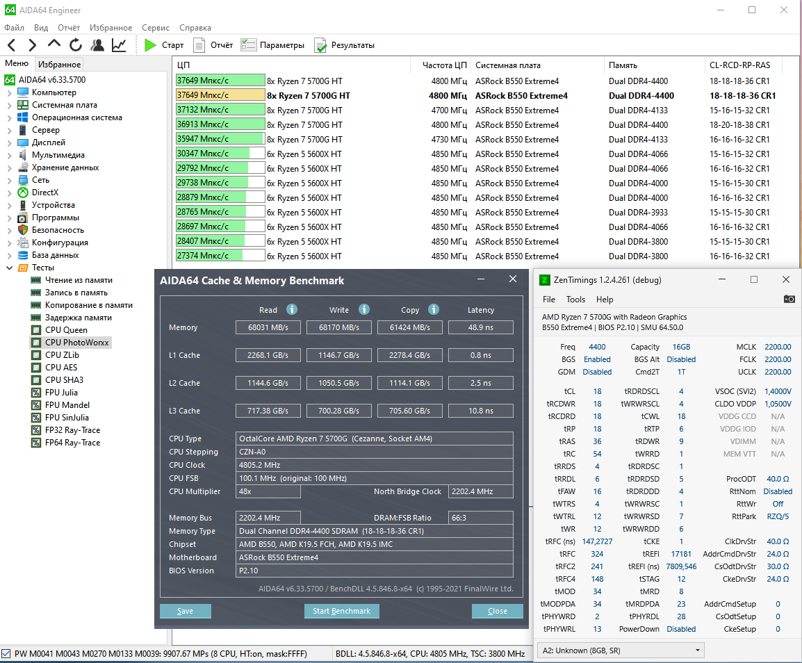

UPD: HOF-ы завелись на 4400 18-flat
HOFs-4400 CL18.png [ 250.31 КБ | Просмотров: 898 ]
Кстати да, уважаемые эксперты, вы правы, 18t это ж / (4400/2000) = 8.18 ns, что как бы с запасом, по сравнению с tRCD 7.9 ns на моем Vermeer-стабильном 3800 CL15, да?
Если подводить tRFC кратным tRP - 324t, это почти на грани для моего бина - 147 ns.
х.з. вообщем

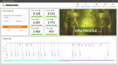

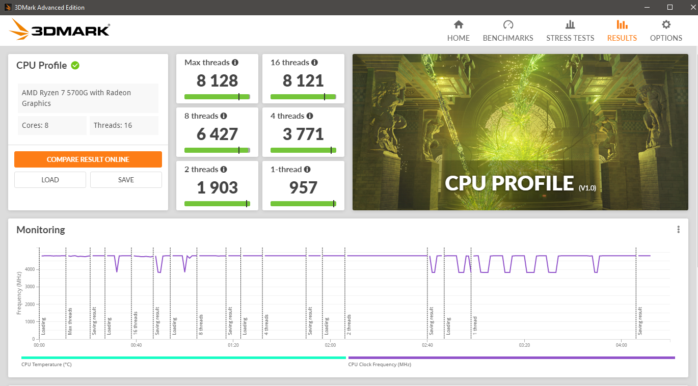

3DMark CPU Profile
CPU-profile-pbo-4000-CL15.PNG [ 603.19 КБ | Просмотров: 877 ]
https://www.3dmark.com/cpu/146899
Пока 3-й, но и не напрягался особо, память на 4000CL15, а в PBO2 все ядра -30, буст +150, скаляр х5 и компенсацию овербуста +15mV, чтоб не заморачиваться.

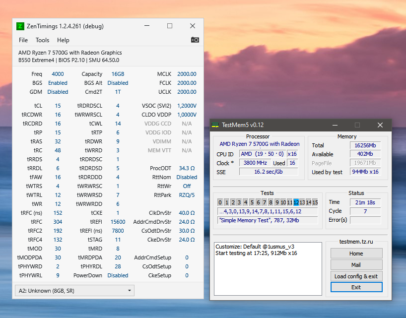

Пробовал на текущей 4000СL15-16 : ровно 7.5. TM5 на 1.524V. На 1.5 - обычная картина - 6, 2, 12 ... и т.п. ))
tm5
tm5.png [ 192.18 КБ | Просмотров: 777 ]
