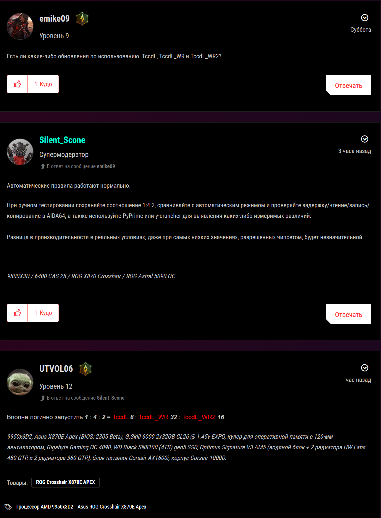

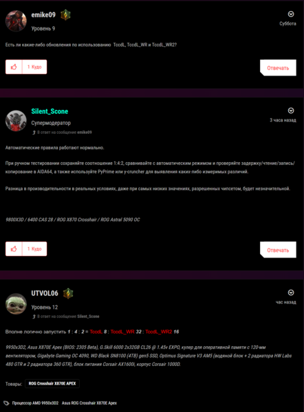

на зарубежных оверах начинают обсуждать эти тайминги, и там судя по всему любят выставлять именно 1:4:2 соотношение, то есть в моем случае 9:36:18

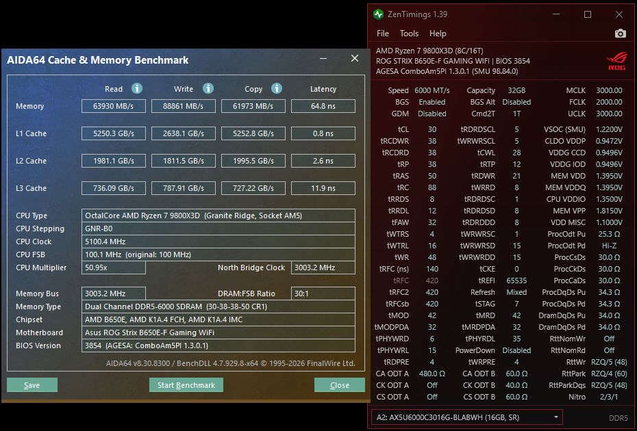

Наверное с отмашки админа с форума ROG. :-)
Снимок экрана 2026-06-15 211019.png [ 254.29 КБ | Просмотров: 853 ]
Судить меня дано лишь Богу а остальным я укажу дорогу.

в общем варианта вырисовывается три:
1) оставить просто в авто и не трогать, пусть применяются сами, мб подтянутся правильно от SCL;
2) еще есть вариант искать CCDL в зависимости от нужного SCL (в моем случае 11), а CCDLWR2 и CCDLWR ставить минимальные;
3) ну или православный вариант искать CCDL, а CCDLWR2 и CCDLWR по джедек х4 и х2 соответственно.
все упирается в вопрос, имеют ли CCDLы (авто или прописанные) приоритет над прописанными вручную SCL.
кстати еще такой момент: при 10:40:20 я бутнулся, все в порядке, ошибок вроде не было первые несколько минут теста.
выставил 10:32:16 (минимальные WRWR) и бута уже нет (хотя потом снова бутнулся).
при 11:32:16 бут есть, а 11 как раз мой "настоящий" CCDL.
у меня подозрение, что это самый лучший вариант - адекватный CCDL и минимальные CCDLWR2 и CCDLWR, потому что они по джедек с огромным запасом предусмотрены, и КП кукурузена может гораздо быстрее работать.
а зачем их вообще добавили - может экспо профили не могут выставлять SCL тайминги, и вместо этого будут выставлять CCDL
но это чисто мысли.

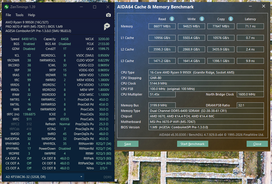

Регистрация: 30.04.2013
Привет!
Можно ли что-то улучшить без экстрима? Подобный конфиг довольно давно работает, вроде бы полностью стабильно. Пару дней назад обновил на последний биос и почему-то всё упало. Откатился на предпоследний и чего-то руки снова зачесались, немного причесываю блок напряжений в районе VSOC/VDDP/VDDG и то, что на скрине вроде бы тоже уже стабильно, но это пока не точно. Ну и может быть попытаюсь чуть уменьшить VDDQ и VDDIO, но мне помнится, что прошлые попытки не были особо успешными.
Компьютер рабочий, в игры не играю, охлаждение процессора воздухом. Память без доп. охлаждения. Цель сделать стабильный конфиг 24/7 без экстрима и сложного охлаждения. Отжать, что отожмется с минимальными усилиями и хорошо. Температура в комнате бывает 30+.
Что в целом пробовал и что точно не едет.
1:1 MCLK/UCLK не едет при разумных напряжениях (6000 при VSOC 1.2в точно не были стабильными, 6200 грузятся при 1.295, но сыпят ошибками). Ну и в целом, я выжал, что мог из 6200 1:1 для аиды и кроме улучшения латенси на 2нс какого-то мега-профита не видно, не понятно зачем кочегарить ради этого SOC на 20+Вт с предельными напряжениями. 30-36-36-... на 6400 не едут при разумных напряжениях (1.45 на планках не грузится даже). 6600 с gdm грузятся, но 2200 FCLCK мой проц не вывозит, поэтому даже стабилизировать не пытался, особого профита не видно на берегу. 6800 и выше не грузится при разумных напряжениях на памяти. tRP ниже 15 не ехало. tRFC ниже 160 нс тоже.
Нитро грузится только 1/3/1, но через какое-то время падает y-cruncher и это, пожалуй, единственное, что можно попытаться дожать. Если есть идеи, что можно попробовать покрутить, чтоб стабилизировать, попробую. Любые другие комбинации нитро даже не грузятся.
6400.png [ 616.09 КБ | Просмотров: 154 ]
Регистрация: 06.07.2025
ну дак попробуй 1.21, 1.22 и т.д, до 1.25 вообще не о чем париться
ну или 5800/5600, это точно поедет и всяко лучше будет чем текущие 6400
