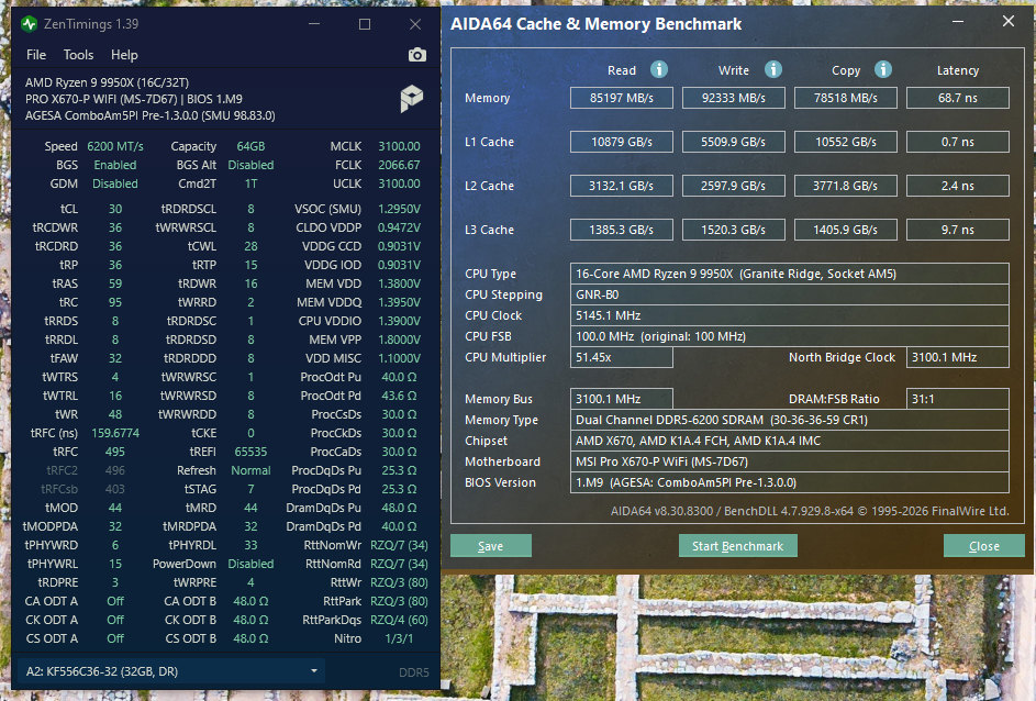

Vorchuh писал(а):
1:1 MCLK/UCLK не едет при разумных напряжениях (6000 при VSOC 1.2в точно не были стабильными
ну дак попробуй 1.21, 1.22 и т.д, до 1.25 вообще не о чем париться
Смысл, если на 6200 1:1 и 30-36-36 выхлоп в 2-3 нс в аиде по сравнению с тем, что на скрине? А мне на воздухе лишние 12Вт с SOC снимать и охлад в целом у меня лимитирующий фактор. Ватт 190-200 зимой, но летом скорее 160-170, зависит от нагрузки.
6200.png [ 617.07 КБ | Просмотров: 700 ]

Xerx писал(а):
всяко лучше будет чем текущие 6400
Не будет, смотри скрин выше
Xerx писал(а):
это дуалранги так руинят что ли?
Хз, лучше 68нс оно не едет даже в нестабильном конфиге, поэтому смысла жарить проц как будто бы нет.

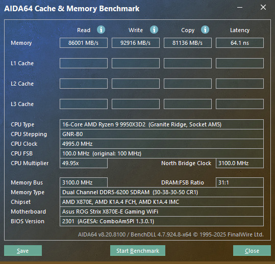

Регистрация: 11.12.2021
У меня тогда даже не так уж и плохо, получается :D
6200.jpg [ 109.42 КБ | Просмотров: 638 ]

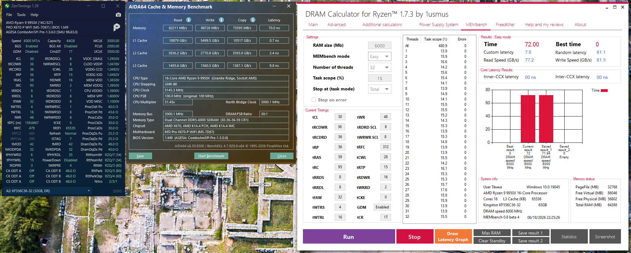

Vorchuh писал(а):
Давайте прогоним любой имеющий смысл общедоступный бенчмарк, который желательно при этом не сковырнется на не совсем стабильной системе. В каком месте лично у вас "быстрее"?
Я тут не для соревнований. Просто отметил, что ты отметаешь первый же совет, на основании того, что в АИДЕ у тебя лучше сейчас. Ну если в АИДЕ лучше, что зачем это всё?
А так... https://www.techpowerup.com/download/ry ... alculator/
Там есть тест, который не зависит от скорости ЦП. Вкладка MemBench, установка Default.

Регистрация: 30.04.2013
Вопрос был именно в каком софте смотреть, чтоб было быстрее на 6000 1:1, косовато сформулировал, извиняюсь. Мне нет резона ни с кем соревноваться, у меня не гоночный конфиг совершенно. Прогнал мембенч, результаты бьются на аиду, в 6400 1:2 на пару НС больше задержка, но в целом тест прошел быстрее, чем на 6000 1:1. И мембенч меряет задержку на 10 нс меньше, чем аида, чтобы это ни значило. Могу еще что-нибудь прогнать или поковырять в биосе, если результаты выглядят сомнительными.
