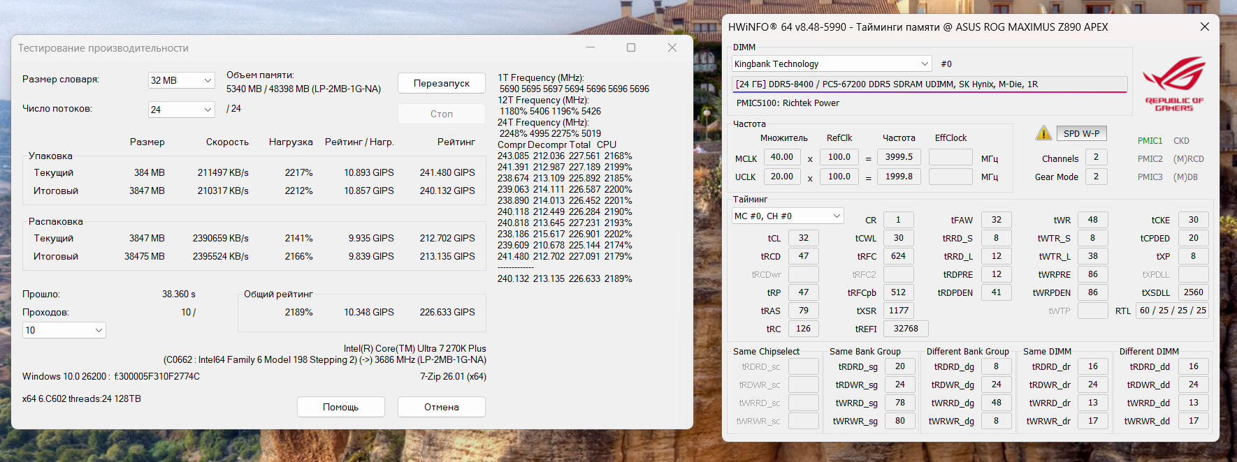

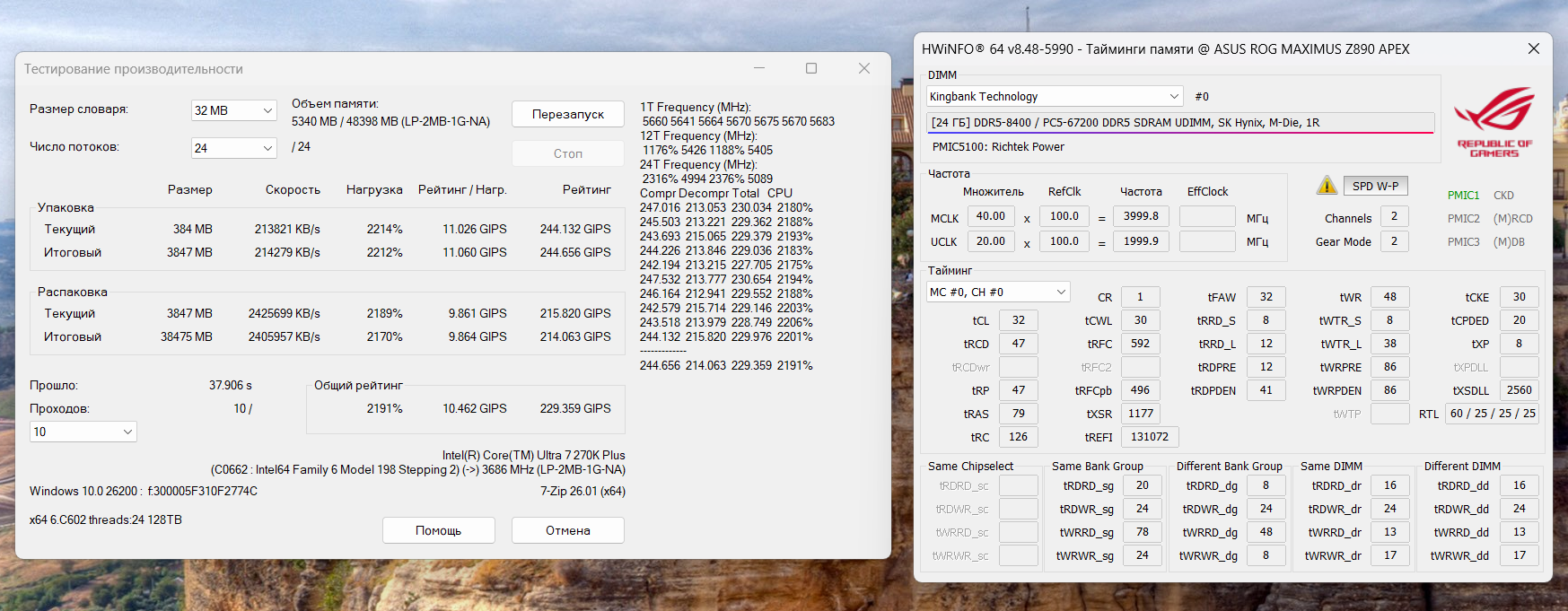

Короче выше 8000 с 1Т стабильно никак не поедет. 🤷‍♂️
8066 - ошибки в KGuiX за пару минут
8133 - даже 7z не проходит
Видимо, без A-die плашек (чтобы пожать вторички) в этом режиме полноценным ультра-подебилом всё же не стать. 🤷‍♂️
240 в 7z, 65 ns латенси и на этом всё. Разве что температуру понизить и tREFI задрать, да субтайминги покрутить.
7z_8000_cr1.png [ 482.51 КБ | Просмотров: 525 ]
P.S. 7733 CL30 рисует 63.7 ns.
9950X3D2 CO -22 / MO-RA 420 / x870e Extreme / RX6900XT & RTX5090 OC / 2x48G Trident Z5 @ 6800 C30 / Samsung 980 Pro + 2x Intel SSDPE21K015TA RAID0

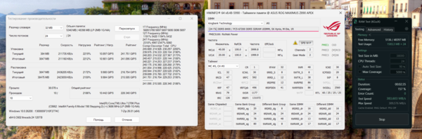

8000_7z_241_kguix.png [ 892.54 КБ | Просмотров: 523 ]
8000_aida_latency.png [ 333.52 КБ | Просмотров: 512 ]
Ну так-то неплохо, 9000 победил но до 14900KS далеко. :crazy:

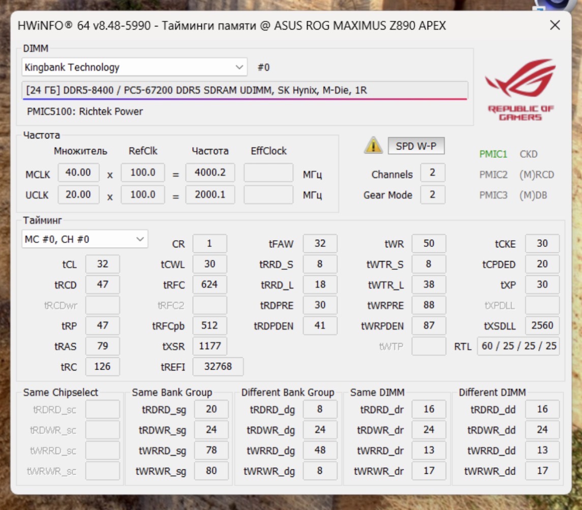

HertZ а попробуй чуть поджать tWRWR_sg. С 80-ти до 32 например, а еще лучче до 24.

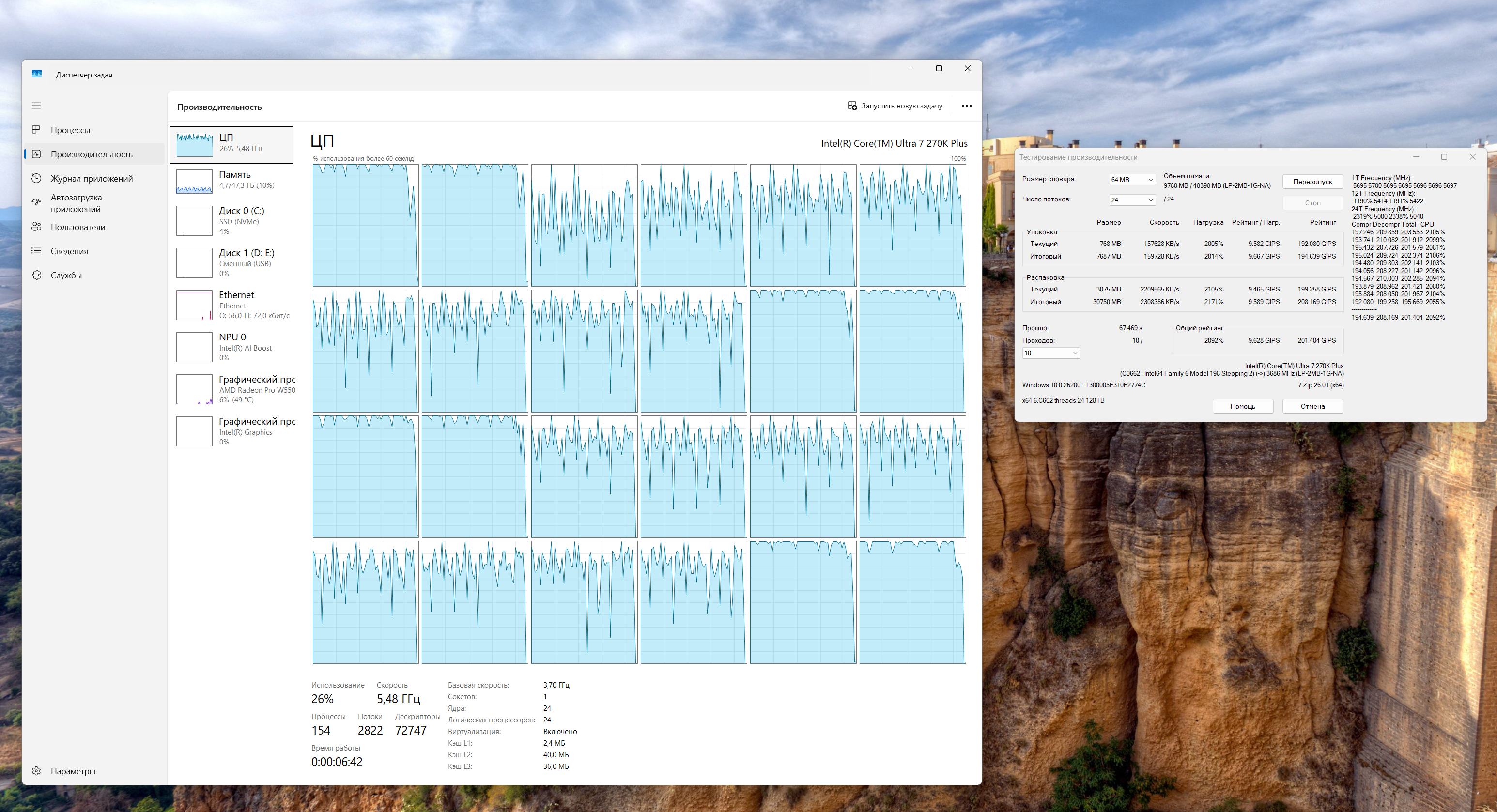

Agiliter писал(а):
Раздуй словарь в 7z хотя бы до 64. 32 слишком мелкий для современных железяк.
С 64 мб упаковка стала как у i5 :D
7z_8000_cr1_64MB.png [ 3.03 МБ | Просмотров: 400 ]
По графикам нагрузки видно, кстати, где Р-ядра и где Е-ядра. Судя по недогрузу последних, упор в память, что общем-то ожидаемо.

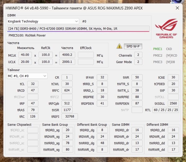

Сейчас испытаем.
Добавлено спустя 18 минут 48 секунд:
Прикольно. Ну что же, догнал 14900KS с CR2 на упаковке. Теперь осталось 14900KS с CR1 догнать во всём остальном. :D

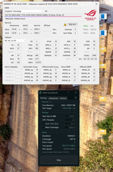

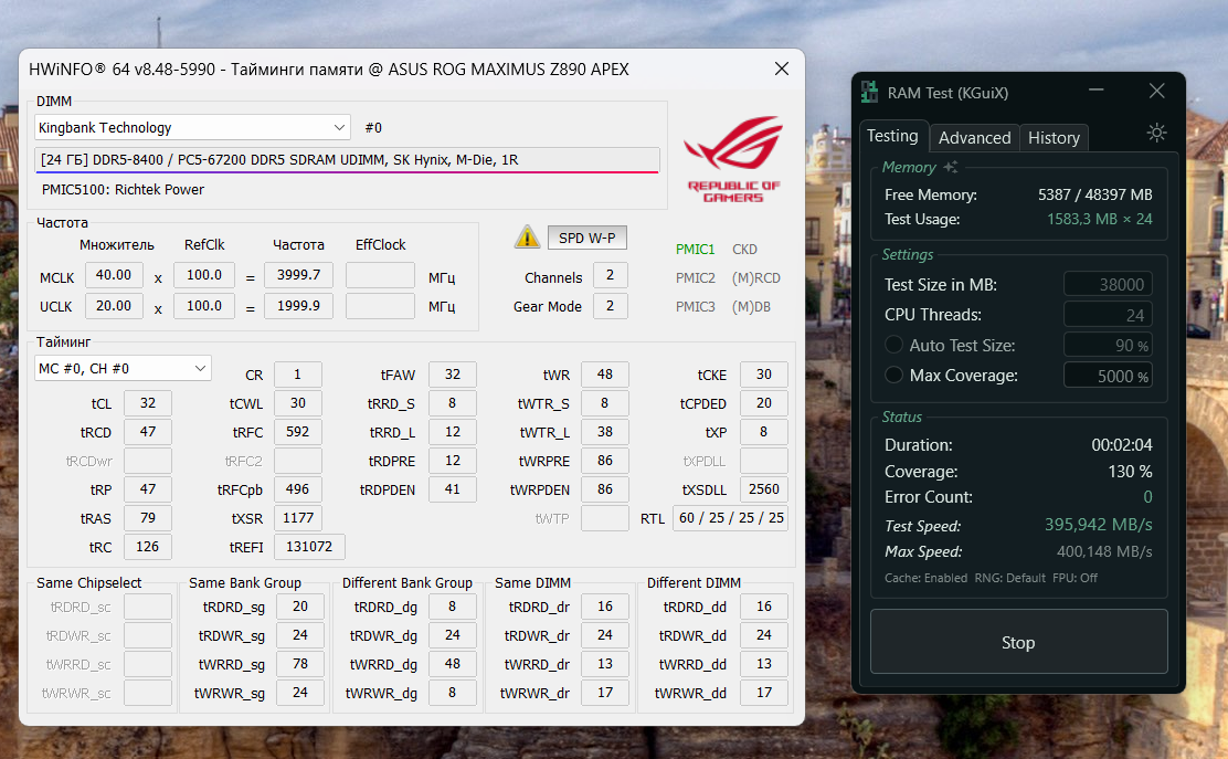

8000_7z_244.png [ 462.48 КБ | Просмотров: 353 ]
И в KGuiX перепрыгнул 400 ГБ/с, внезапно.
8000_1T_karhu_bandwidth_24.png [ 369.17 КБ | Просмотров: 349 ]
Проверил в авто - 384 ГБ/с. Короче, чисто за счет этого тайминга разница 10-16 ГБ/с.
8000_1T_karhu_bandwidth_auto.png [ 1 МБ | Просмотров: 338 ]
Неплохо оно так откукурузило в авто, в общем.
P.S. Ну и ещё из ожидемых эффектов, температуру памяти во время теста приподняло на 3-4 градуса. Но оно и понятно почему.

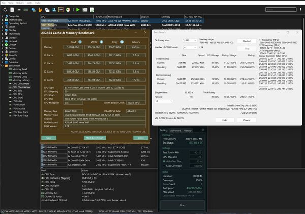

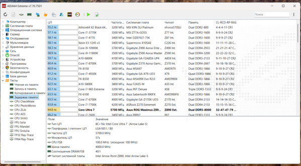

HertZ писал(а):
9000 победил
Чуть не хватило. Только в задержке получше, видел у себя что-то близкое к 65нс, но в основном около 66.
tests.jpg [ 768.43 КБ | Просмотров: 261 ]
mem.jpg [ 233.08 КБ | Просмотров: 261 ]
u9 285k p57/e52 | Palit 5090 Gr | AsRock Z890 Nova | 2x24Gb DDR5@8933cl38 | Tt 1650w Ti | LianLi O11 EVO XL | Кастомная вода
