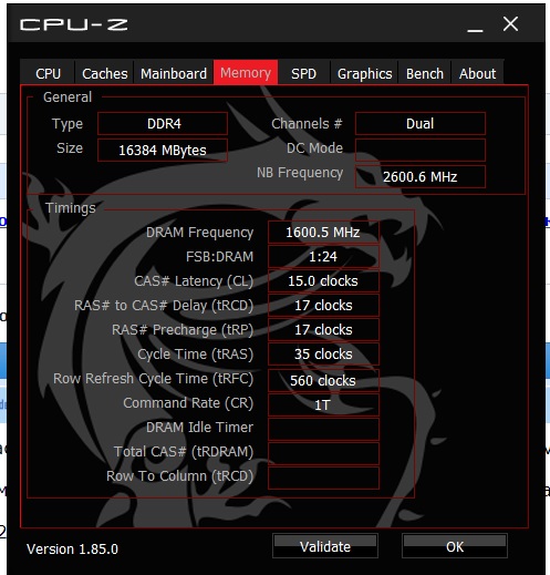

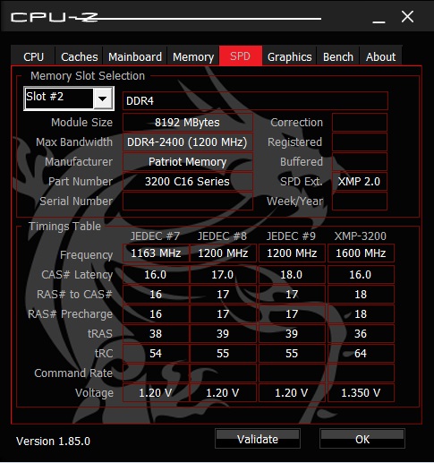

Помогите, нет опыта в ручной настройке памяти, а на автомате включение XMP-профиля приводит к полной нестабильности - загружается система, но все подвисает и уходит в ребут при малейшей нагрузке.
MB: MSI Z370 Krait Gaming
RAM: Patriot Viper 4 16GB XMP 2.0 K2 3200MHz CL16 PV416G320C6K - тот самый "Viper 4", который чаще других рекомендуют в теме сборок игровых компьютеров.
Из коробки на 2400Mhz-1.2v работает все стабильно.
При включении XMP 3200 - включается частота. Но начинаются периодически ребуты, если нет ребута, то при легкой нагрузке начинает подвисать видеодрайвер и перезагружаться, при старте нагрузки повисает и уходит в ребут.

Последний раз редактировалось ds205 03.08.2018 23:04, всего редактировалось 1 раз.
XMP, судя по скринам, занижает тайминги, либо это делает настройка биоса, что-то вроде "memory enhancement".
Выставляй 16-18-18-36-64 руками, должно помочь.
Спасибо, за мысли. Разобрался ведь, хотя тяжело первый раз, если дела с этим не имел.
Я ж обновил BIOS на MSI Z370 Krait Gaming на 1.50 и сразу все заработало! И напряжение 1.36v стало вместо 1.406v и тайминги из XMP-профиля по задумке встали сами. Все работает, как часы.
Но осадок все равно остался, а ведь когда приобреталась мат.плана в самом начале 2018, биос сразу перепрошивал, вот подстава от MSI - этого BIOS еще не было ))
