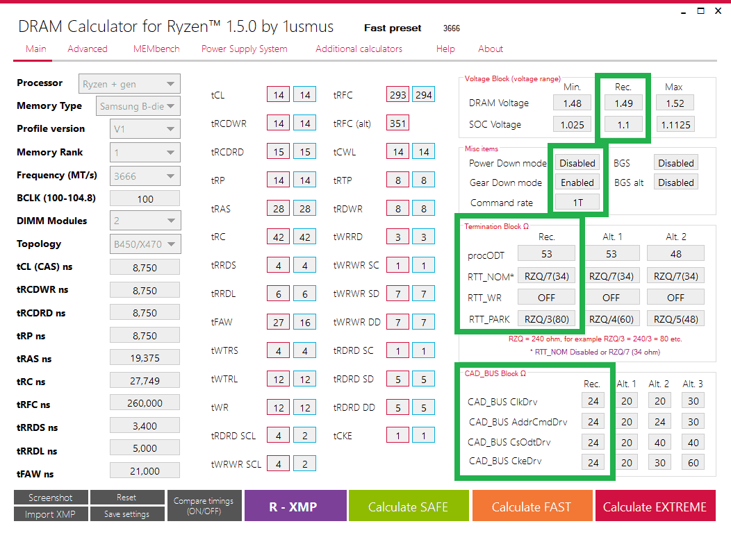

При разгоне на процессорах Ryzen не забывайте повышать не только напряжение модулей памяти DRAM, но и SoC, скажем, до 1.1 В для начала. Также стабильности дают второстепенные параметры, выделенные зеленым: сопротивления, режимы и т.п., которые обычные платы по умолчанию наоборот занижают и выше 2933-3066 МГц не стабильно.
Untitled.png [ 70.19 КБ | Просмотров: 3489 ]
