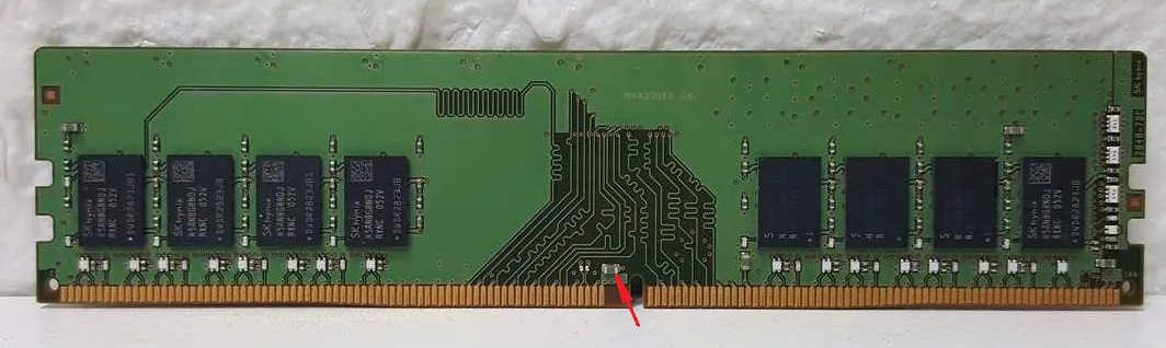

Доброго всем времени суток! Имеется планка памяти Hynix, при доставке каким-то образом сбили на ней конденсатор (на фото). Планка стартует, но тестами пока не гонял. Критично ли отсутствие данного конденсатора или нужно восстанавливать? Беда в том, что другой такой планки нет, чтоб посмотреть что за конденсатор.

Возможно, какой-то фильтрующий (конденсатор ли?) и в некоторых случаях его отсутствие не скажется на стабильности системы.
Я как-то у материнки сбил резистор на обвязке одной из фаз питания ЦП. Система стартовала, но сваливалась в ребут при нагрузке. Нашел похожий по размеру и номиналу на какой-то дохлой видеокарте и подпаял :)
