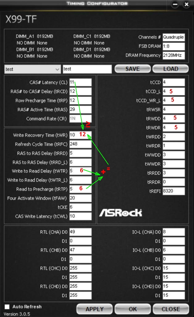

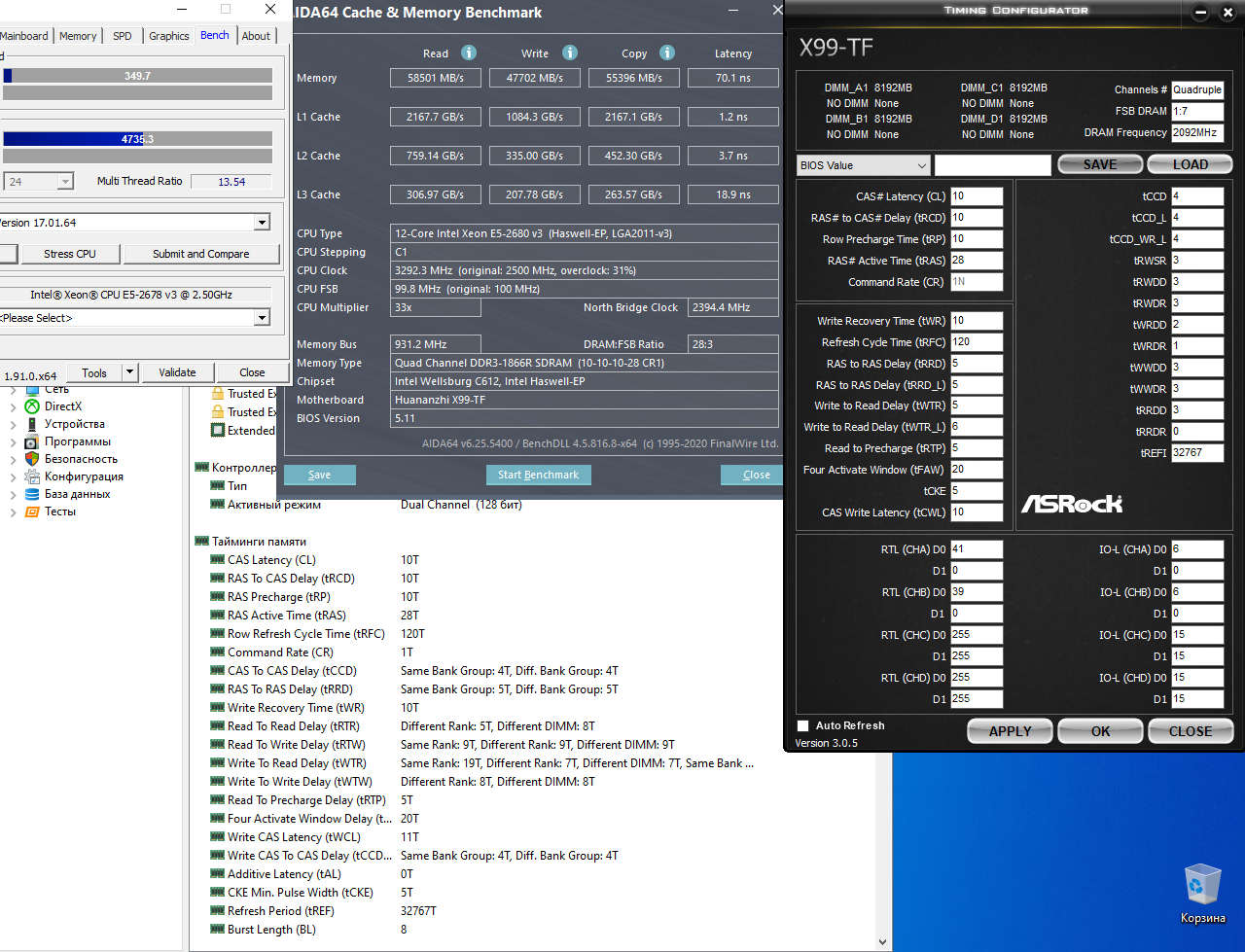

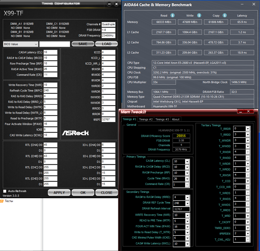

causus писал(а):
Слушай, посмотри пожалуйста - вот так 11-12-12-29-10-248-5-5-5-20-41-10 выставил. Ошибок стало меньше, но все равно сохраняются. Где-то ещё вторичные поправить? Это выходит самый медленные тайминги из твоего списка.
на 12-12-12-32 остальное в 0 ошибки есть?
+ я там кое чего поправил в начальном сообщении(ошибочка была при первом тайминге 11 ибо tWTR=tWTR+tRTP)
+ такое попробуй(правда tRWSR,tRWDD,tRWDR не поменяются ;) )
causus_1.jpg [ 192.7 КБ | Просмотров: 5071 ]

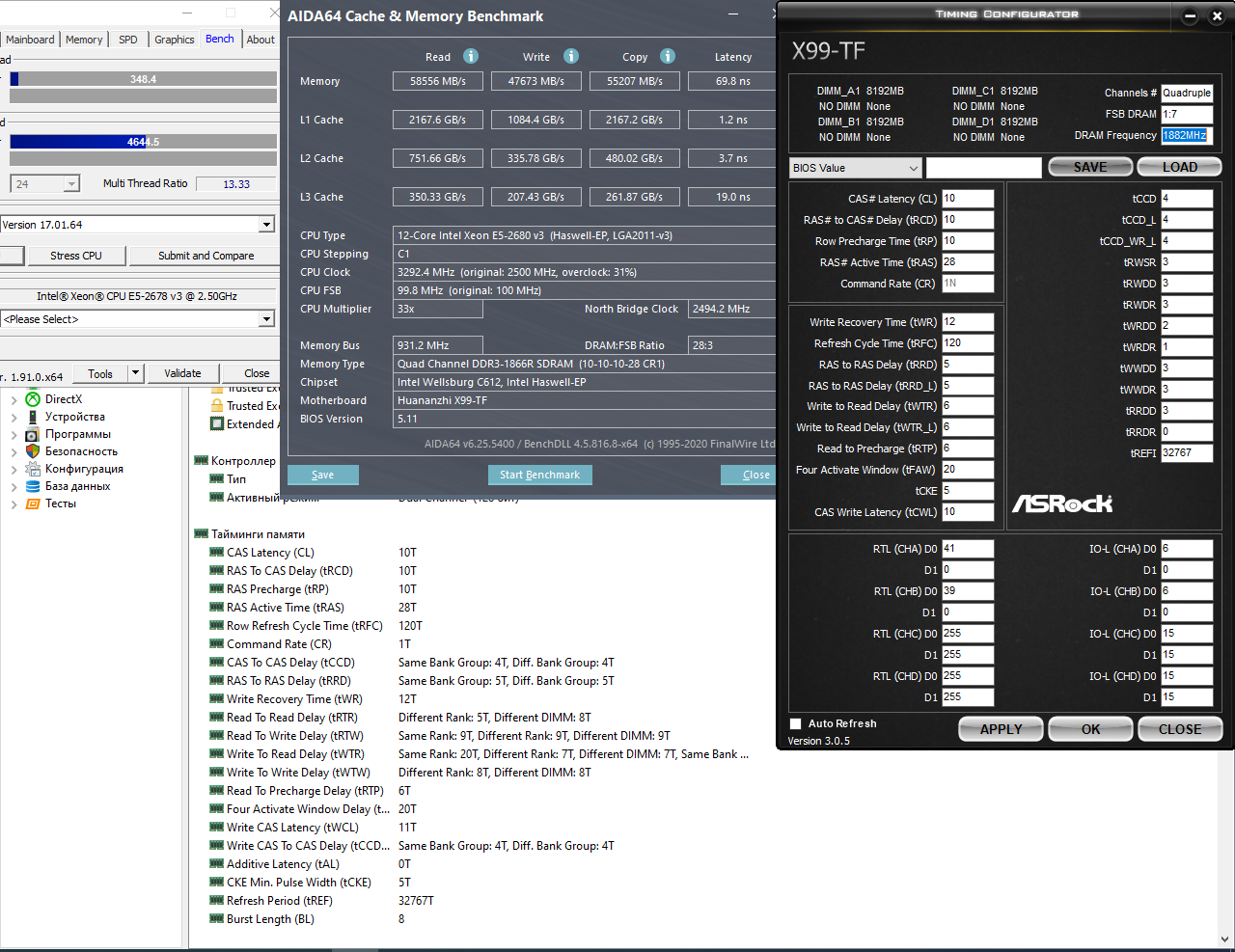

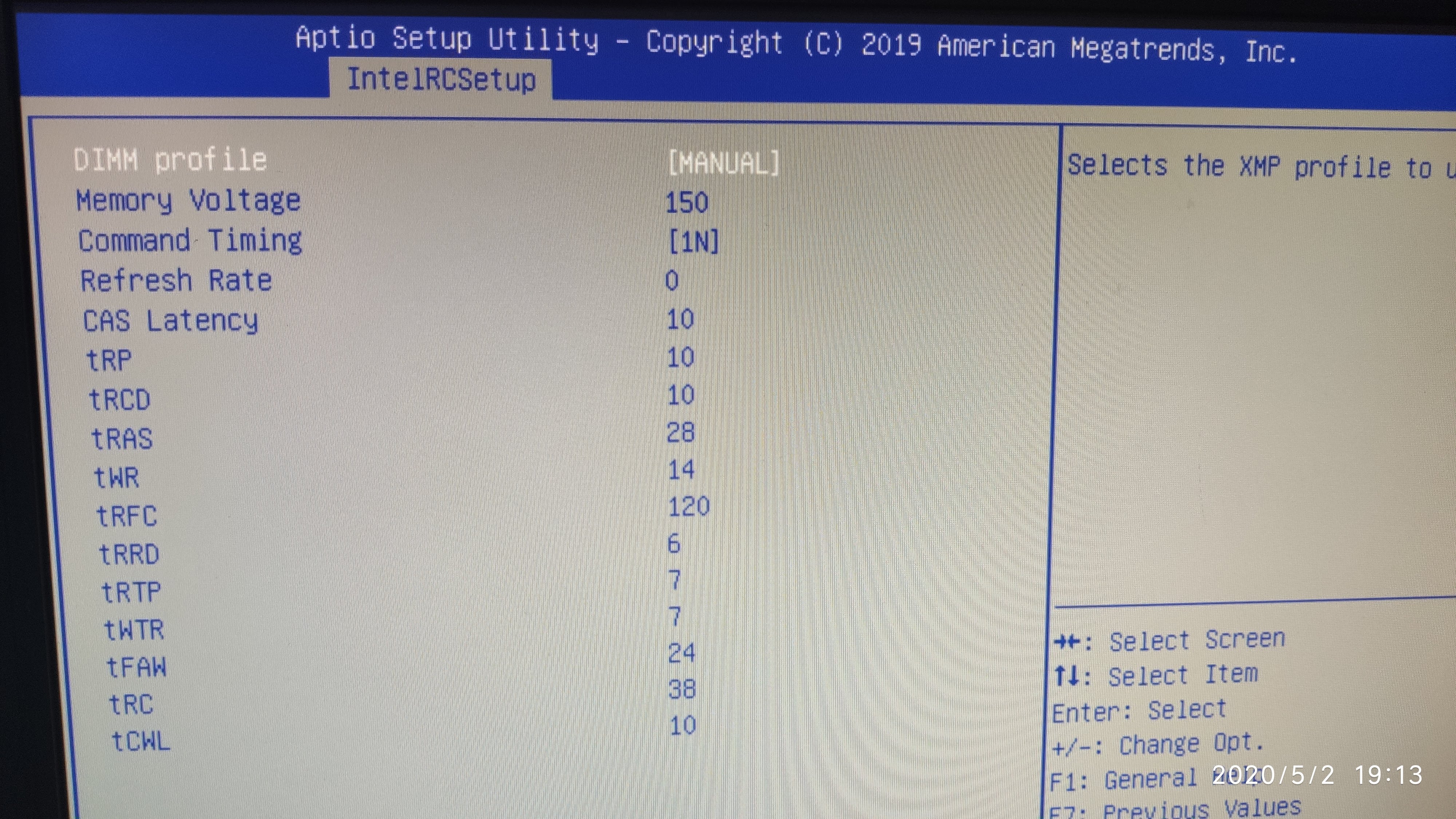

Прописал пока так 10-10-10-26-10-248-4-5-5-16-36-10
Снимок.PNG [ 355.19 КБ | Просмотров: 5062 ]
memtest ошибок нет, но в журнале так же предупреждения с кодом 47. На сколько эти предупреждения критичны вообще?
сейчас буду пробовать понижать trfc=248 по 8

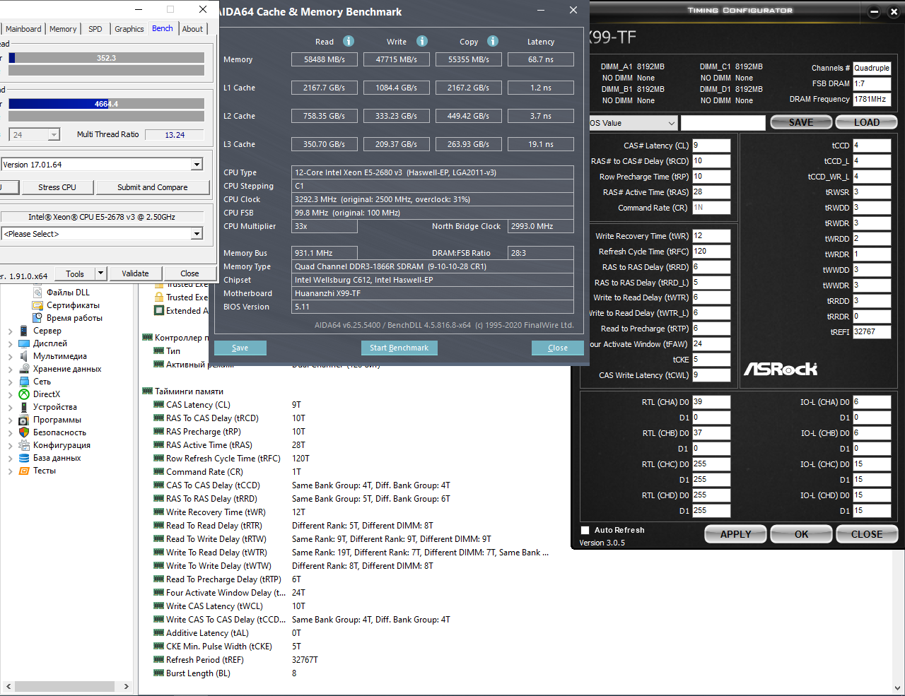

Результат пока не радует:
Цитата:
ну раз(при 12-12-12-32) пишет значит бестолку, чтот искать на 2133.
У нас с Kipish одинаковая память и чипы, за исключением 1 планки. А он говорит, что могёт :)
Ок, тогда сделаю паузу и буду ждать от него известий.
Добавлено спустя 7 минут 18 секунд:
BOBKOC писал(а):
Так то WHEA эт к контроллеру памяти(а их 2 в 2678v3)
Да, здесь без контроллера памяти не обошлось - там в HWINFO видно что три ошибки и три (все они?) ошибки контроллера памяти CPU.
Возможно дело в анлоке ТБ? У меня уже сделан анлок у Kipish как я понял еще нет.
Добавлено спустя 1 час 5 минут 33 секунды:

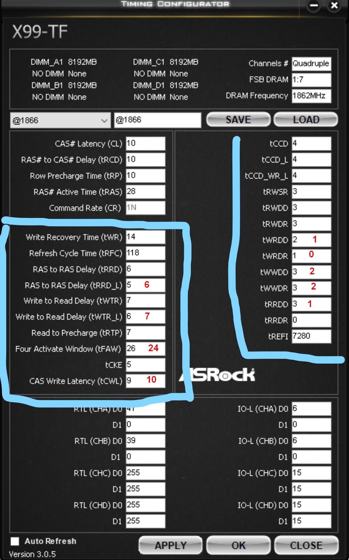

@BOBKOC по поводу @1866. Вот мои последние стабильные тайминги на 10-10-10-28 (tRFC ниже 118 опускать пока не стал, важнее стабильность).
Есть желание поработать над вторичными таймингами в столбце слева. Уменьшение, либо установка "православных" таймингов из твоего поста выше ведет к синим экранам. Будь добр подскажи значения выражений, на основе которых нужно их подбирать, а также как они влияют на третичные, что справа. Или может ссылку подскажи, где это можно прочитать (желательно не просто в тему разгон памяти :)). Эти принципы и мне помогут и в шапке пригодятся. То, что уже сейчас соблюдаю:
TCL<=tWR, где tWR=tWTR+tRTP

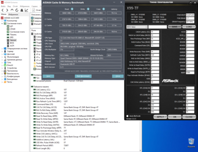

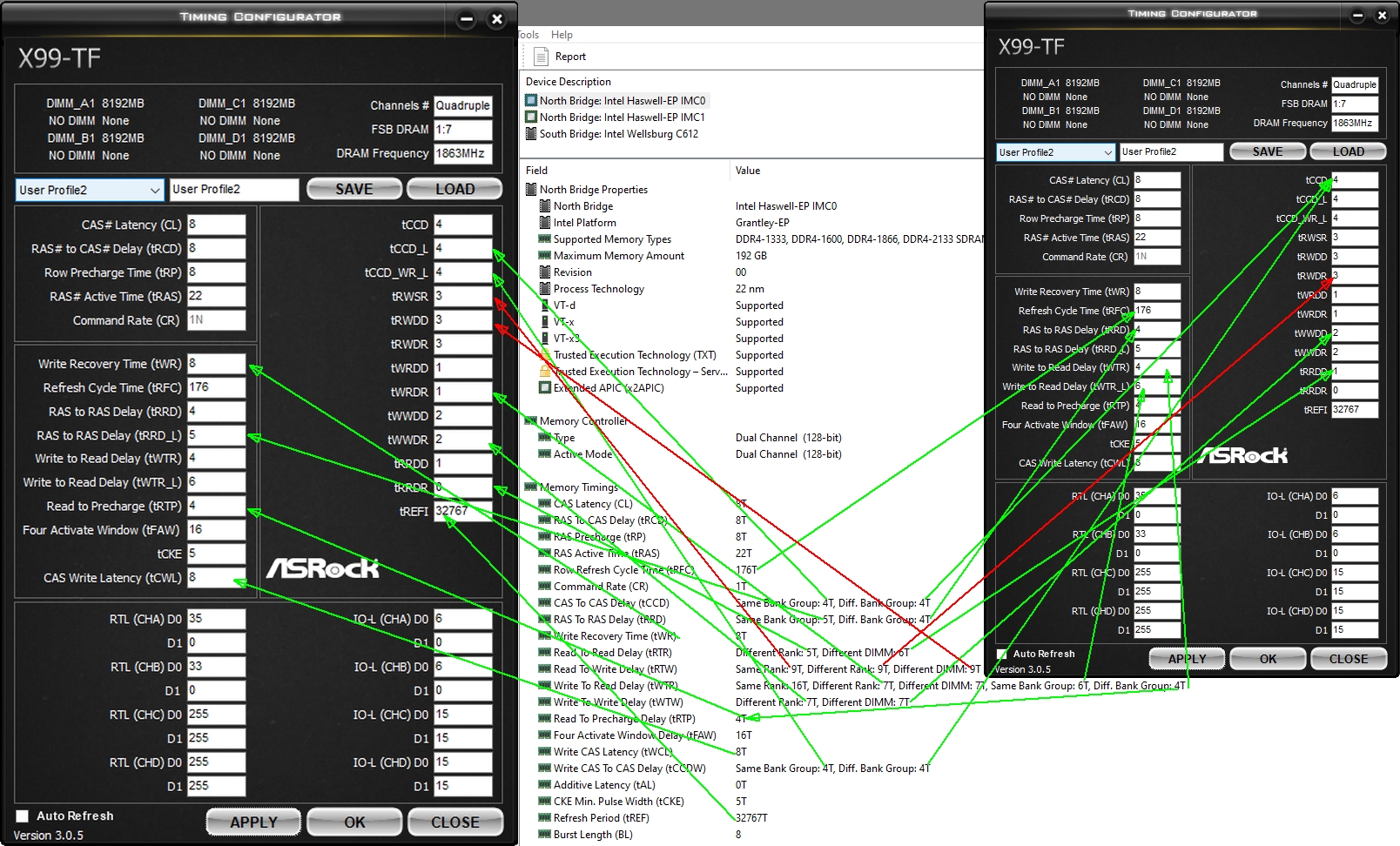

всегда лучше уточнить-повторить, что подразумевается - 10-10-10-26-10-248-4-5-5-16-36-10 ?
по поводу твоих нынешних@1866 с картинки должно выглядеть в биосе так 10-10-10-28-14-120-6-7-7-24-38-10
зависимости же есть в шапке(по ссылкам)
а третички лучше трогать в последнюю очередь
causus_3.jpg [ 739.94 КБ | Просмотров: 5010 ]
Тайминги DDR3_ на TF(Asrock TC).jpg [ 946.42 КБ | Просмотров: 5010 ]
Регистрация: 31.01.2020
Да, верно, причем именно при выставлении указанных вторичных таймингов.
Верно, это именно то, что мне было нужно. И как я их пропустил?!

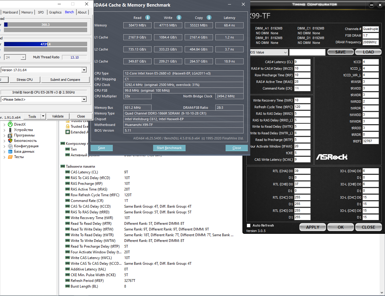

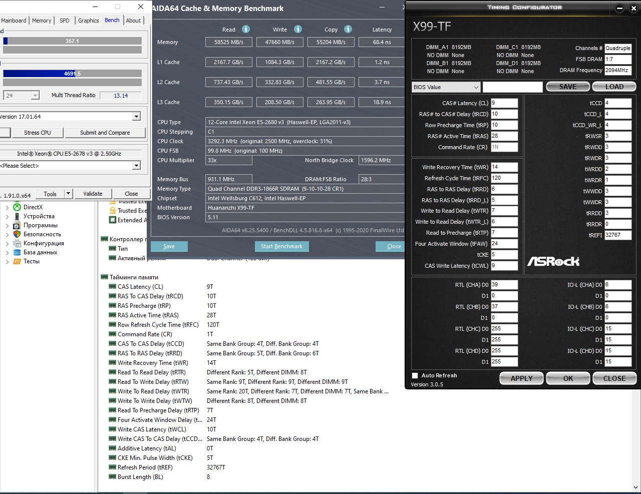

Сразу кидает в синий экран (я все не из под биоса делаю а в конфигураторе, чтобы перемычкой не орудовать), методом перебора причина повышение TcWL до 10 (как бы это странно не звучало).
После проведенных экспериментов, лучшие результаты получил на 10-10-10-28-14-118-5-7-7-26-38-9
Причем можно понизить trTP и twTR до 6, но показатели (прежде всего латентность кэша L3) становятся немного хуже.
Также специально выставил в биосе все тайминги кроме tcWL, чтобы проверить какое значение система сама подберет - выдала 9-ку.
В общем свои изыскания @1866 для памяти M3939B1K70DH0-CKO (чипы K4B2G0446D-HCKO) завершил на таких значениях:
По частоте 2133 подожду новостей от @Kipish.

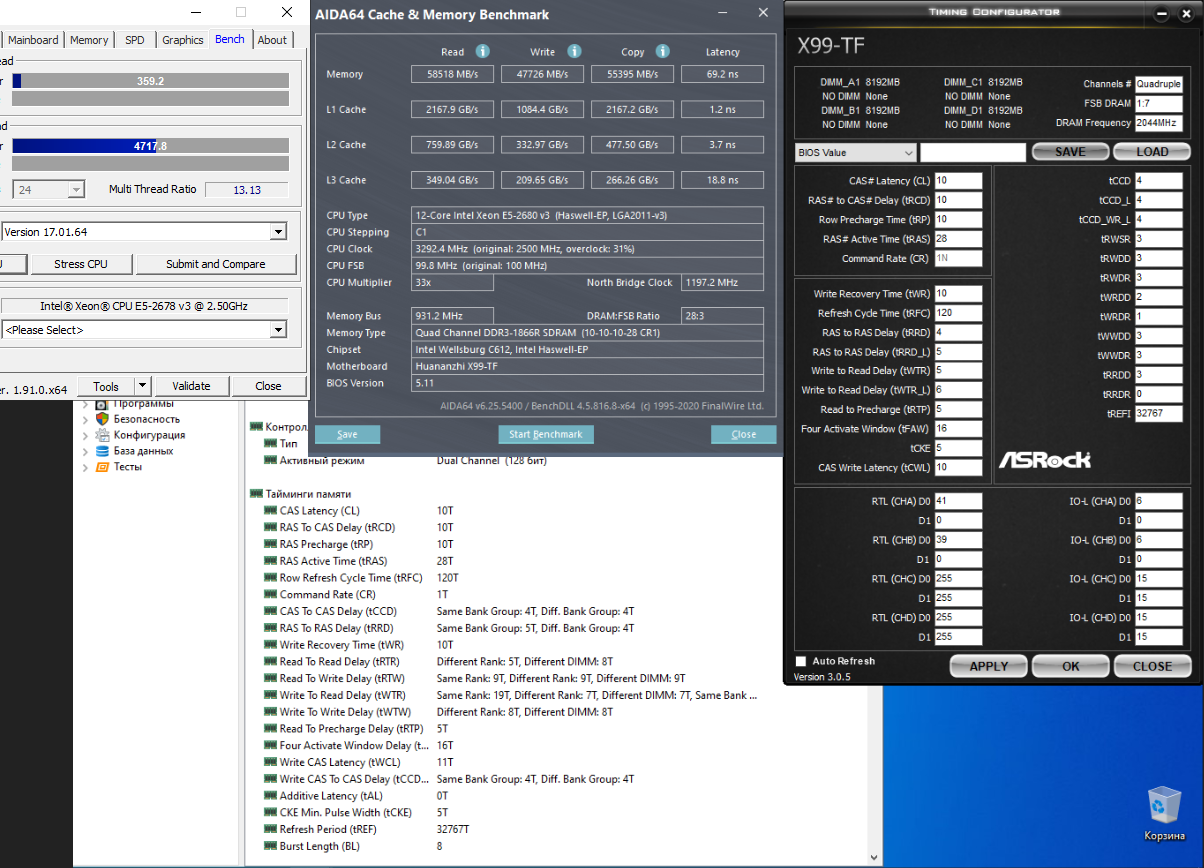

Сейчас так, ошибок и предупреждений в журнале нет.
Снимок.PNG [ 440.23 КБ | Просмотров: 4955 ]

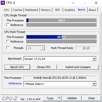

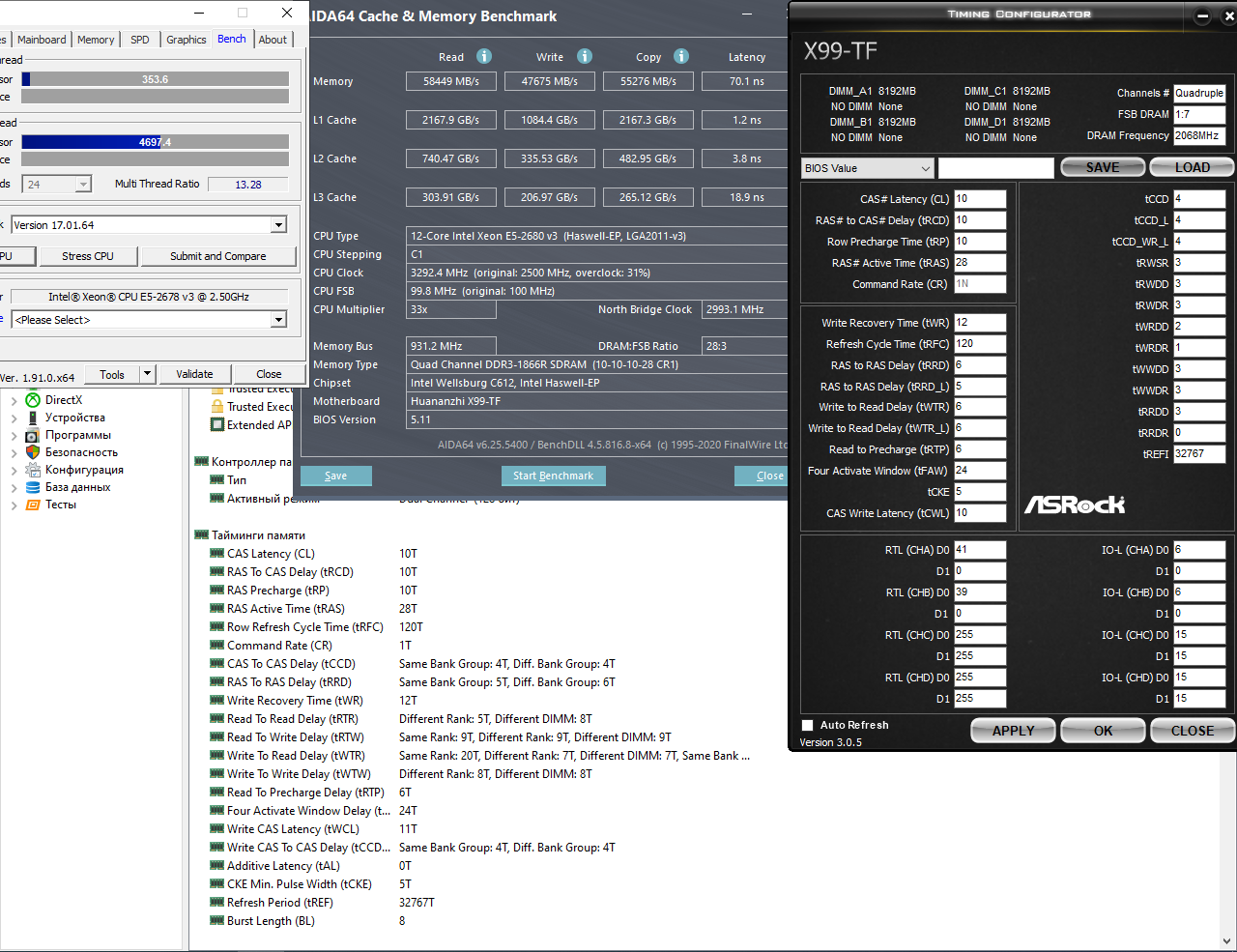

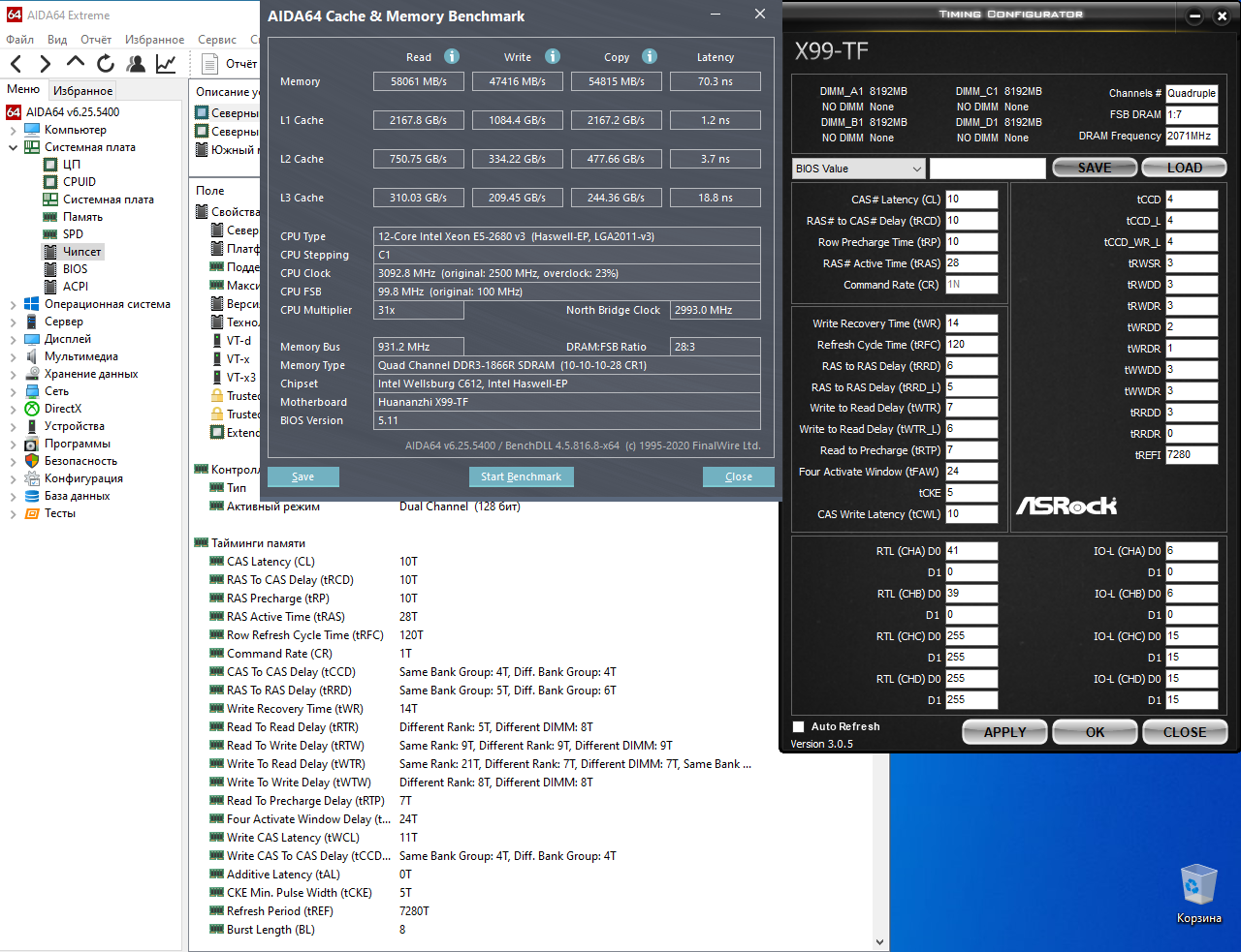

Я вообще за весь период тестов синий экран ни разу не видел. Максимум, что было это артефакты, но это скорее всего из-за видеокарты. Сейчас при тестах использую старенькую HD 5450 и то как на ней биос прошил, так больше артефакты не попадались.
Бенчмарк.
Снимок1.PNG [ 15.75 КБ | Просмотров: 4928 ]
А вот ещё раз сделал бенчмарк, но перед эти закрыл все открытые приложения.
Снимок1.PNG [ 17.26 КБ | Просмотров: 4924 ]

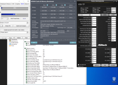

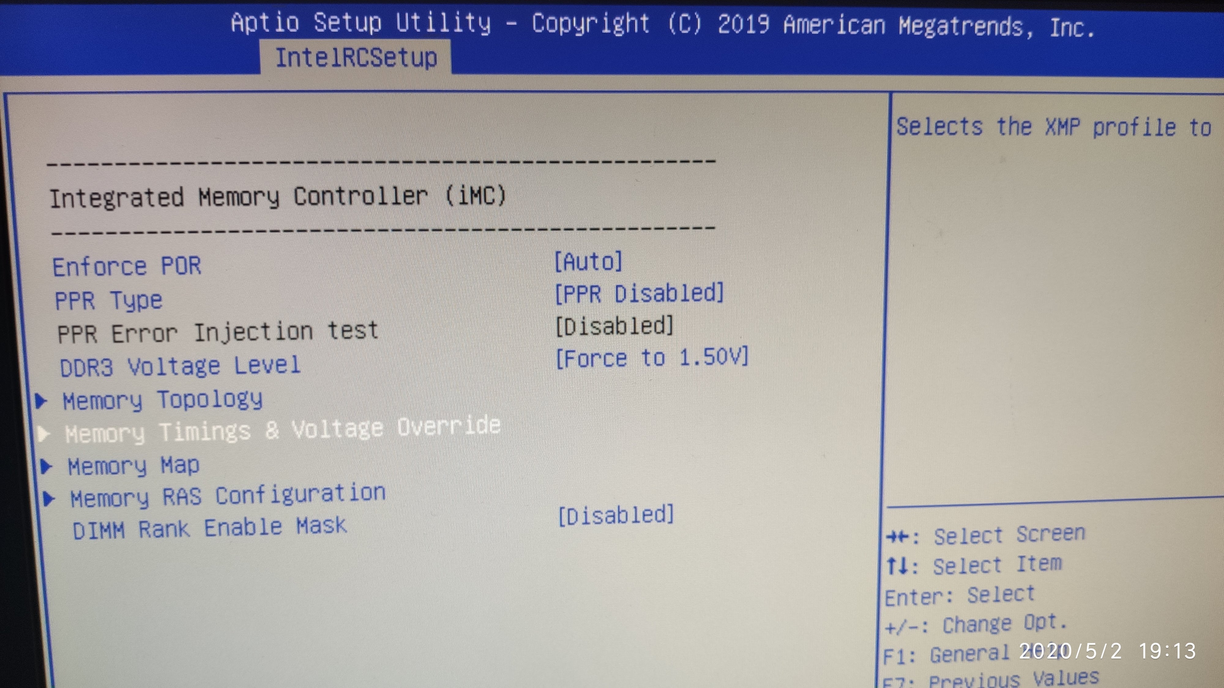

Вот так сейчас в Bios:
IMG_20200502_191316.jpg [ 2.4 МБ | Просмотров: 4916 ]
IMG_20200502_191338.jpg [ 1.77 МБ | Просмотров: 4916 ]
Добавлено спустя 4 часа 15 минут 33 секунды:
BOBKOC писал(а):
10-10-10-28-10-120-4-5-5-16-38-10
10-10-10-28-10-120-5-5-5-20-38-10
10-10-10-28-12-120-5-6-6-20-38-10
10-10-10-28-12-120-6-6-6-24-38-10
Снимок1.PNG [ 560.73 КБ | Просмотров: 4892 ]
Снимок2.PNG [ 416.76 КБ | Просмотров: 4892 ]
Снимок3.PNG [ 388.59 КБ | Просмотров: 4892 ]
Снимок4.PNG [ 380.71 КБ | Просмотров: 4892 ]
Добавлено спустя 3 минуты 25 секунд:
BOBKOC писал(а):
9-10-10-28-10-120-4-5-5-16-38-9
9-10-10-28-10-120-5-5-5-20-38-9
9-10-10-28-12-120-5-6-6-20-38-9
9-10-10-28-12-120-6-6-6-24-38-9
9-10-10-28-14-120-6-7-7-24-38-9
Снимок5.PNG [ 377.47 КБ | Просмотров: 4892 ]
Снимок6.PNG [ 381.48 КБ | Просмотров: 4892 ]
Снимок7.PNG [ 382.61 КБ | Просмотров: 4892 ]
Снимок8.PNG [ 388.29 КБ | Просмотров: 4892 ]
Снимок9.PNG [ 385.92 КБ | Просмотров: 4892 ]
