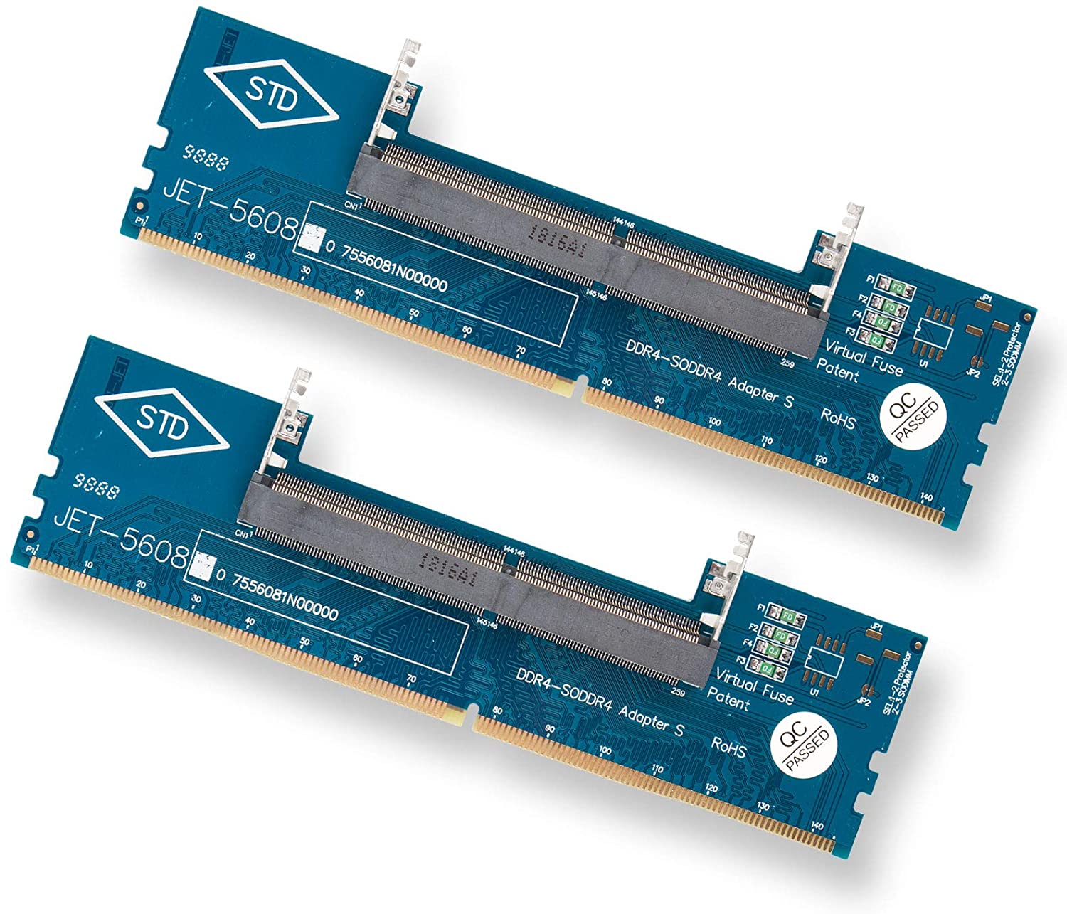

Недавно через переходники (2-х разных конструкций) пытался завести на B350 чипсете АМД SO-DIMM DDR4 на 16 гигов каждый. Модули качественные, исправные, в ноутбуке работают без проблем. На ASUS PRIME B350-PLUS система не стартует на уровне POST.
Ни кто не сталкивался с подобным? Может у АМД особые требования к подсистеме памяти? Интела на DDR4 под руками нет...

Привет! для стенда брал ASROCK на B350 проц Ryzen 3 3100 сборка жрет все в том числе и ECC, буферную естественно нет, переходник с ноутбучной брал на АЛИ, немного доработал чтобы можно было переключать с какой епромки происходила загрузка, кстати приходят модуля которые не стартуют у юзера а у меня летают, при том отличия в сборках были только процессор, предположу что дело в контроллере памяти или настройках биос, ну и несколько раз было что переходник вымахивался с плохим контактом

Все верно. Брал как стандартные JET-5608AB
https://www.eztest.com.tw/service_2_detail/47.htm
Так и более высокочастотные реверсивные, которые много удобнее JET-5619AB
https://www.eztest.com.tw/service_2_detail/48.htm
Мой Ryzen 7 2700 на ASUS PRIME B350-PLUS не работает с Crucial Technology (Micron) Ballistix Sport LT PC4-21300 32GB Kit (2 x 16GB) DDR4-2666 ни через один переходник.
Другого камня пока нет, чтобы проверить совместимость, а настройки памяти уже давно все перерыты и испробованы были. Вот такие пироги.

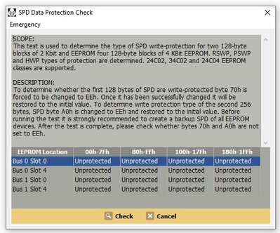

Господа, есть пара комплектов микрон е-дай 2x8gb + 2x8gb и они цук разные. Кроме всего прочего когда включаю ХМР профайл - моя R5E10 сходит с ума и выставляет чудовищные показания частот и страпа.
В наличие есть много всего считывающего и прошивающего. Есть SVOD3. Через сторонний слот памяти (на 4 проводка к пинам припаяться) возможно ли прочесть дамп и отредактировать его?
Там по моему 1,8v еепром или 2,5v?

Я перепробовал много чего для перепрошивки, но, как это не странно, универсальные программаторы не работают корректно с SPD. Если задача просто прочесть, то справляется RT809H. Но если писать, то он пасует. Если защита RSWP - тем более, а это сейчас норма.

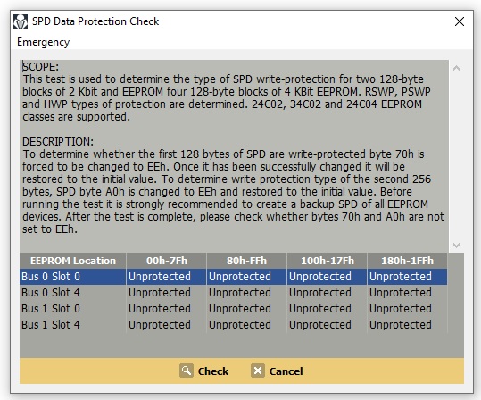

Судя по отчёту того же Тайфуна, у меня на тех модулях защиты нет.

Судя по содержимому всех 4х планок - дампы идентичные. Скачал дамп моих планок отсюда https://www.hardwareluxx.de/community/t ... 0.1073628/ - дампы совпали по содержимому с теми, что я слил тайфуном. Сами планки ессно отсутствуют в Asus QVL memory. Поэтому пока от резких движений воздержусь. Буду экспериментировать.
