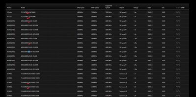

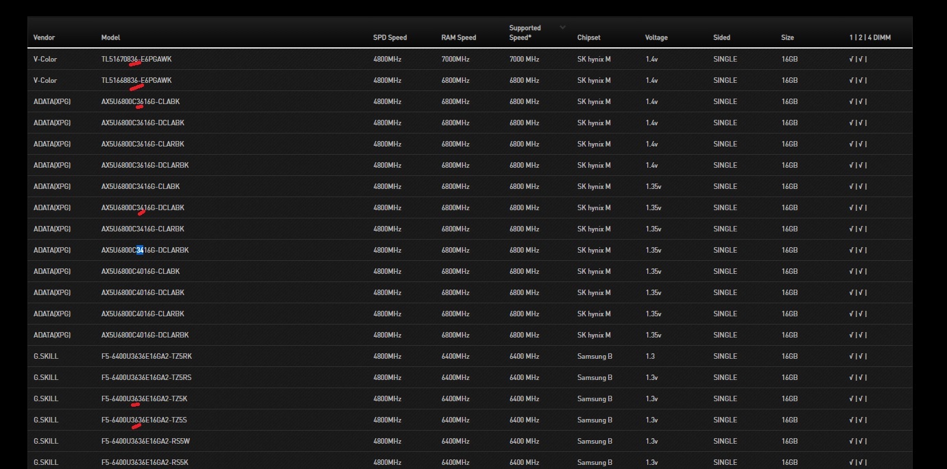

Пока судя по qvl листам , документам и новостям в топе чипов самсунг из хайниксом. ( и тайминги низкие и запас по напругам у хайникса есть ( еще бы самсунг открыл свои спецификации) ) Микрон пока пасет задних в первых ревизиях .
Хайникс ,так держать !
hynix
хайникс0.jpg [ 253.14 КБ | Просмотров: 8477 ]
Но толпы которые поведутся на слова "микрон" ,"крушал" и "балистикс" будет полно :D
Вот магазин - просто чекните символ на чипе памяти
Осмелюсь припустить что в хмп 5200_36 и 5600_36 1.2 в точно мусора минимум. Посмотрим сколько гскилл загнут цену за такой комплект рипов например ( вроде у них топовые микросхемы питания anpec и richtek( НАДО ПРОВЕРИТЬ)

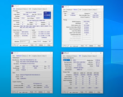

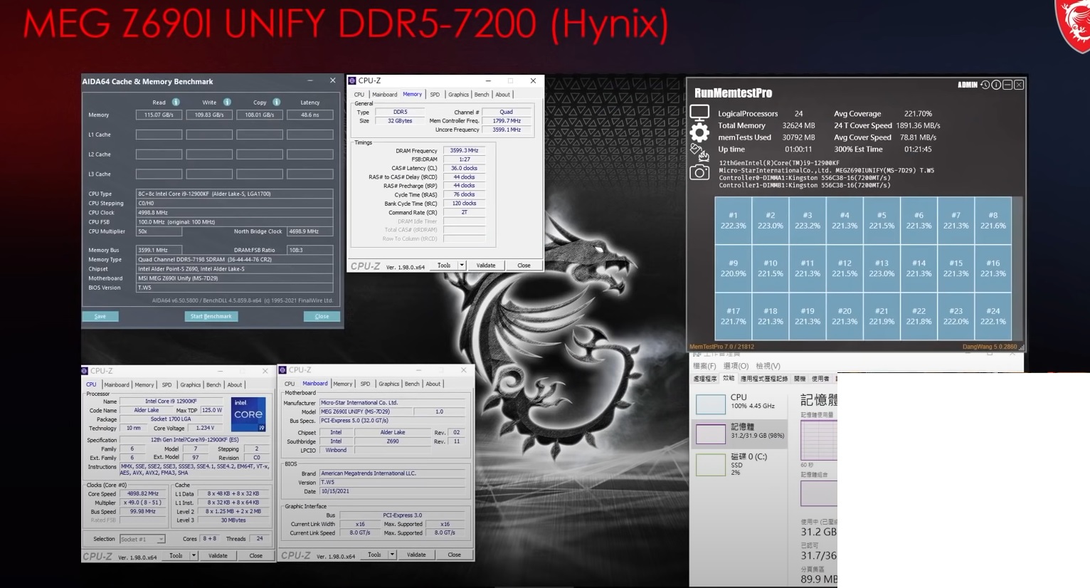

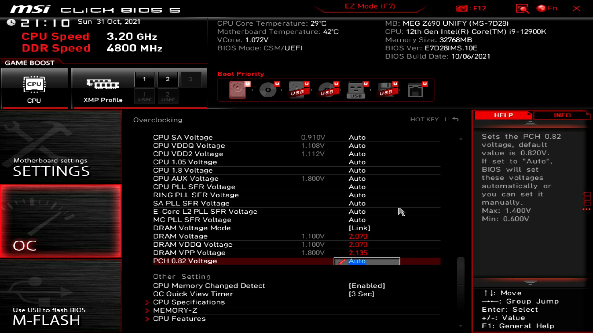

7000_40 самсунг
20211104_085135 (3).png [ 560.55 КБ | Просмотров: 8455 ]
а хайниксу на 7000 _36 надо 1.4в
а тут на 7000_40 1.44в
выше кидал

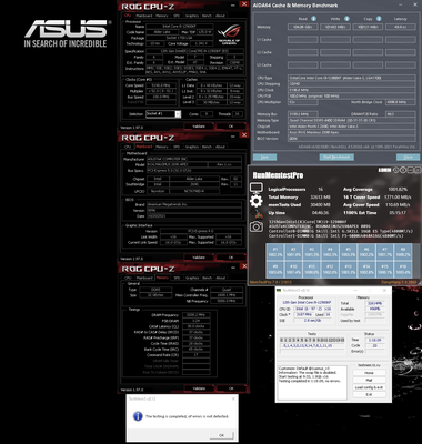

Добавлено спустя 2 часа 38 минут 4 секунды:

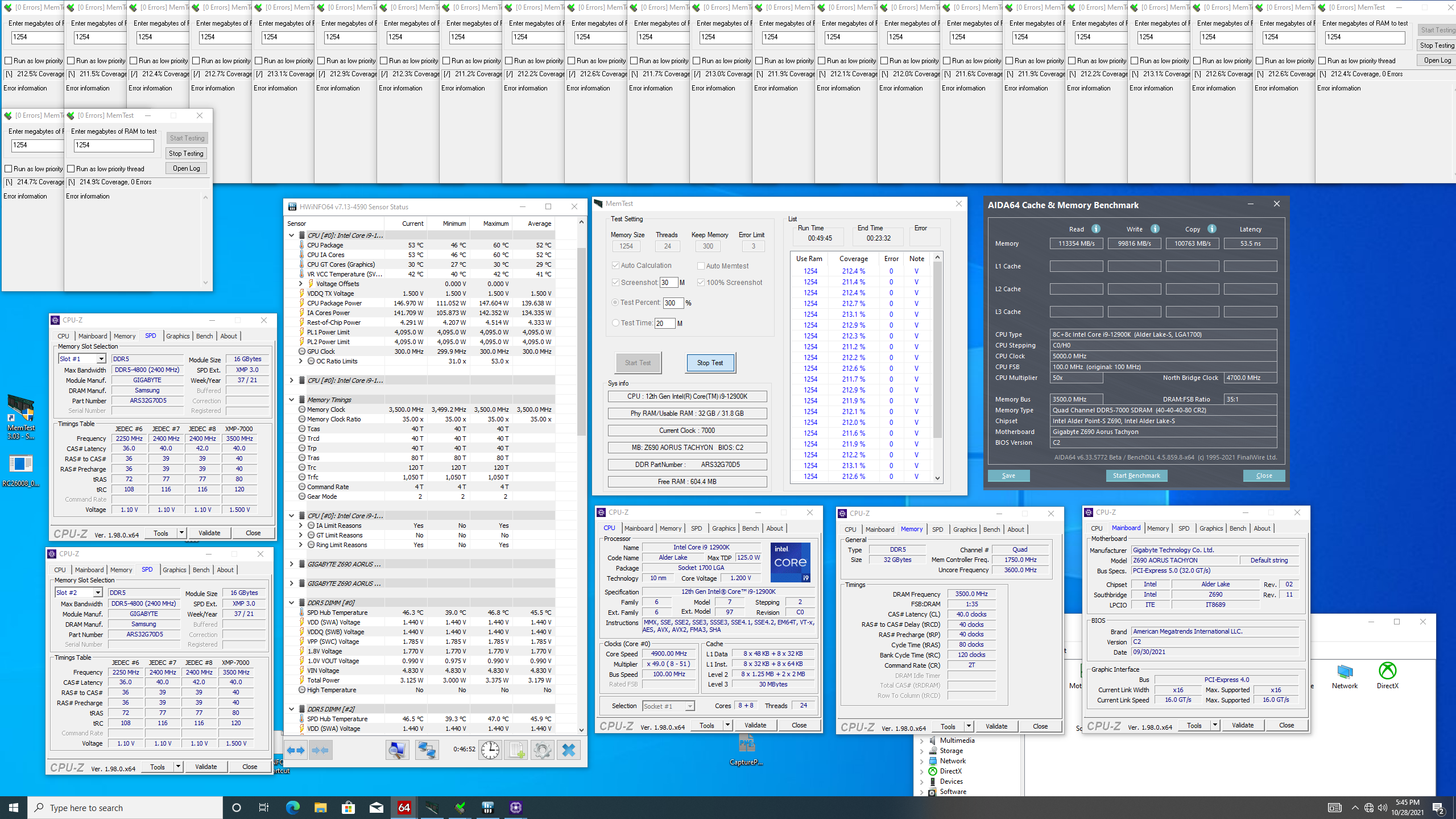

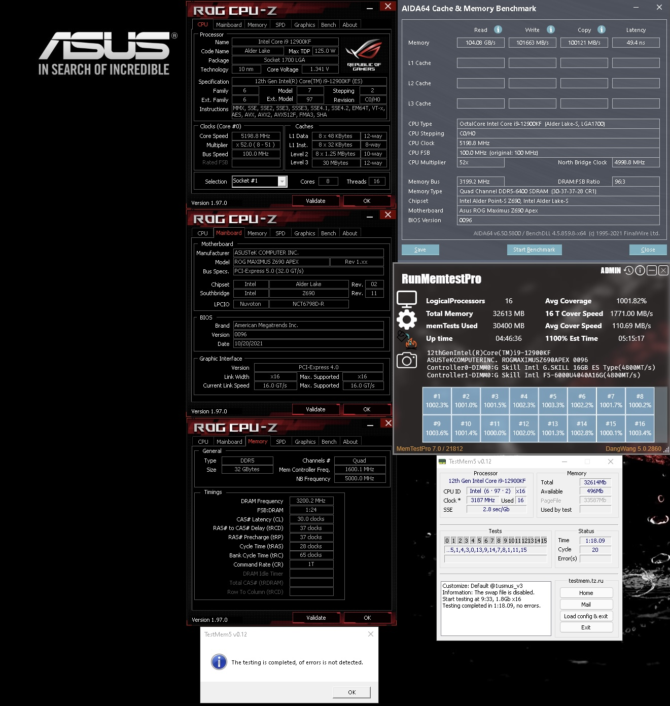

хайникс на 1.5в CR1
6400_cl30_cr1
fgBxEHcP_o.png [ 803.17 КБ | Просмотров: 8416 ]
7500 под осцилографом / no LN2

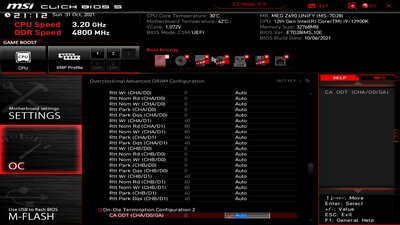

Вышел обзор msi z690 unify, для памяти очень мало настроек.
tRC так и не появился(((.
Из позитивного:
tREFi управляется в диапазоне до 262143 — четырехкратное увеличение на фоне DDR4.
Напомню, что по умолчанию для DDR5 интервал упал в 2 раза с 64 мс до 32 мс.

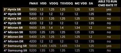

Буду тезисно писать так как инфы слишком много + иногда копирайтить текст на ангельском . Всю инфу надо "профильтровать" более опытным мнением anta777 , я ее только пишу что бы вы на искали по всему интернету.

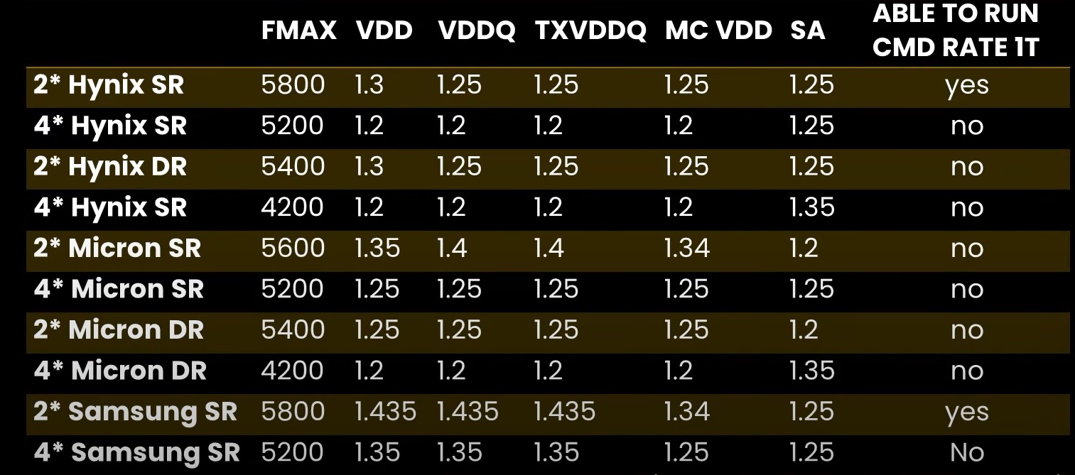

Обычно чем выше плотность, тем ниже допуск по V ( vdd, dram называйте как хотите ) , например, V для 4 * DR <V для 2 * DR <V для 4 * SR <V для 2 * SR.
Micron
SR modules typically can scale with VDDQ>1.35v while VDD may fail training >1.35v. So you may end up running something like 1.35v VDD + 1.435v VDDQ. SR module also like VDDQ to be ~ 50++mv-100mv higher than VDD so try to OV them asynch.
DR modules may have less V tolerance, so something like 1.25v VDD + 1.35v VDDQ will be what you end up maxing out at.
Some micron sticks may end up MORE stable fully loaded than idle. Be careful about idle BSOD’s. This may get worse if you start yeeting tREFI and end up BSOD’ing at the very end of a stress test.
1T Command rate will NOT work.
Последний раз редактировалось 2500K_2 05.11.2021 10:06, всего редактировалось 2 раз(а).
Регистрация: 15.07.2020
Hynix
SR modules typically can scale with VDD>1.3v while VDDQ may not need much over 1.25v. So you may end up running something like 1.35v VDDQ + 1.25v VDDQ. (inverse from what you see on micron) Similar for DR modules.
1.25v MC VDD works well for them. 1T command rate works with these.
Samsung
Yes. Don’t need to say more.
Some modules do not like >1.25v Memory controller VDD, while some need it to scale for high frequencies.
You also need to scale the TX VDDQ according to VDD/VDDQ levels. A rule of thumb is to set it to the highest of either your VDD or VDDQ but try to not exceed 1.6v. Sometimes the FIVR rail will trip on you if you do.
рекомендация для старта на ддр5 от бивасеписца асус
For starters, you can just run 1.25v on both VDD and VDDQ for Hynix, 1.25VDD+1.35VDDQ for Micron, and 1.35VDD+1.35VDDQ for Samsung and let the BIOS decide on the rest for you by leaving them auto. You may also want to start with Asus Memory Presets.

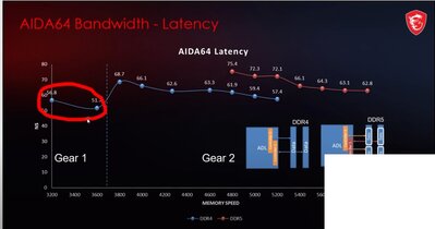

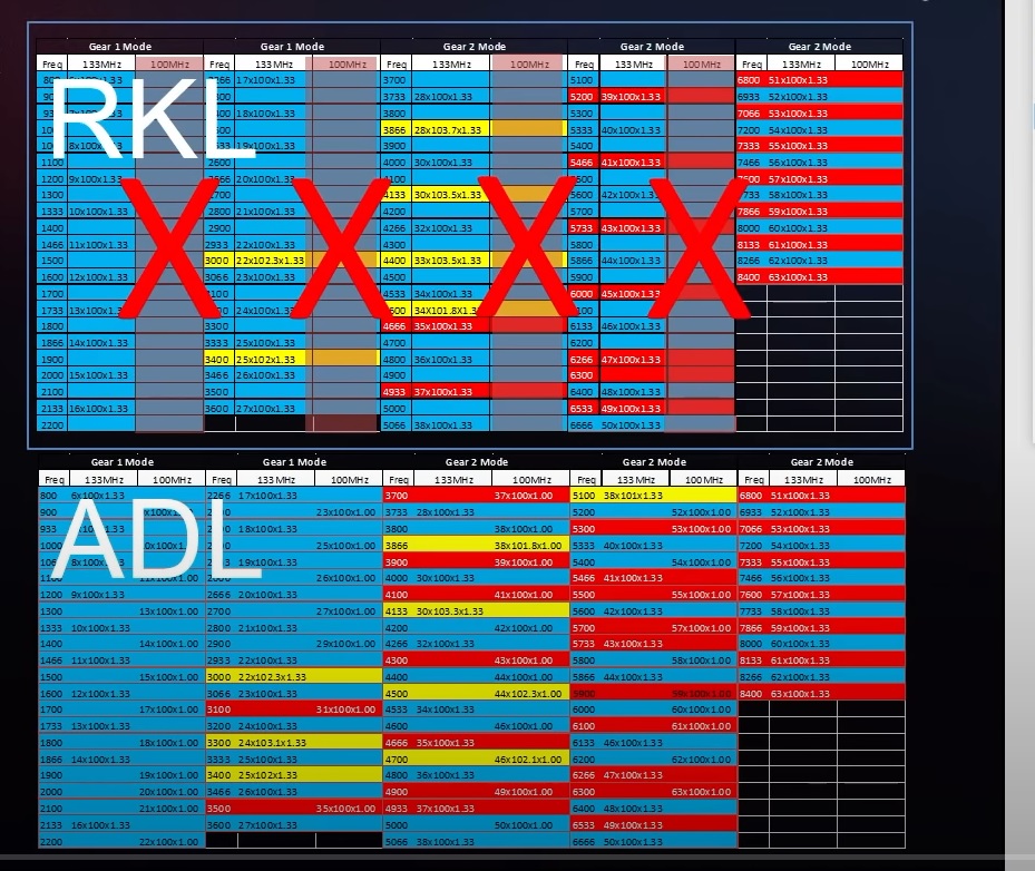

Gear 1 на ддр5 не работает
в Gear2 доступны больше частот без шины чем на рокетлейке ( причина - базовый множитель 100мгц доступен теперь на камнях без K !!! На рокетлейках только через 133 можно было бутать частоты - остальное накрутка bclk на non K процессорах)
множитель 100 на рокетах никто не юзал вообще из за большего множителя qclk - нужно было еще больше SA io2
rocket vs alder
табл.jpg [ 313.06 КБ | Просмотров: 8210 ]

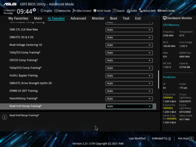

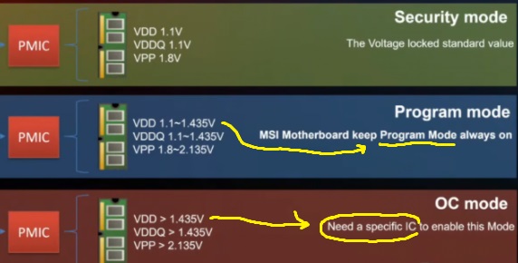

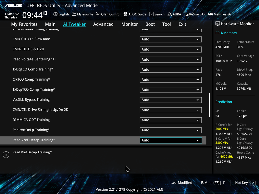

для подачи высокого напряжения на память ( ну выше 1.43в vdd ,vddq .2.1 vpp )нужно в биосе включить "режим высокого вольтажа" . Некоторые схемы питания реагируют неадекватно а значит будут просадки по реальному показанию значений - ( предположу что на кингстонах , балистиксах ) . Так что в разгоне будет решать не только тип чипа памяти а и вендор микросхемы питания -PMIC.
из выше указаного -не следует игнорировать важность 5 вольтовой линии
минимальный CL -20 / ниже не применяется даже если пропишите в биосе.
в безопасном режиме ( стандартном) шаг регуляции вольтажей на PMIC 5мВ . (1.200 .. 1.205 .. 1.210 итд)
в режиме "высоких вольтажей" 10мВ ( 1.50 .. 1.51 ..1.52 итд ) до 2в +

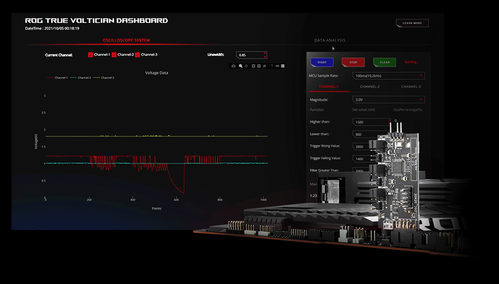

у асуса в комплекте к апесу и экстриму будет портивная плат осцилограф из поддержкой спец софте. поможет ли это кому то в разгоне памяти покажет время
ROG True Voltician
rog-true-voltician.gif [ 2.65 МБ | Просмотров: 8198 ]

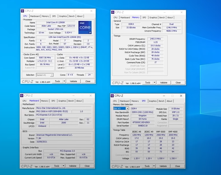

хоть тема для ддр5 но просто покажу эффект от 2 контроллеров алдера на 2 канала на ддр4 - Не Поделиться этим скриншотом просто не могу :D
бут 4*8 5000мгц для дейзи чейн платы !! [off]окончательно можно втоптать преимущество T топологии
до этого видел только 4700 4*8 бут максимальный на z490 ACE у Джуса на стриме i2Hard[/off] . Мало ли, возможно кто то читая данную тему не захочет брать ддр5 на старте и попробует стабильнуть 4 сингла на 5000 на алдере :D
48_ddr4.png [ 348.62 КБ | Просмотров: 8194 ]
Пока что самый сильный результат который видел
7200 _cl36 на 2 * SR / айка мси мелкая :shock:
power.jpg [ 302.41 КБ | Просмотров: 8194 ]

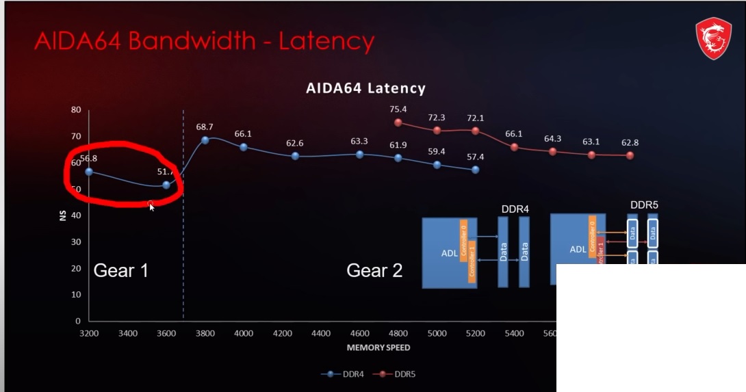

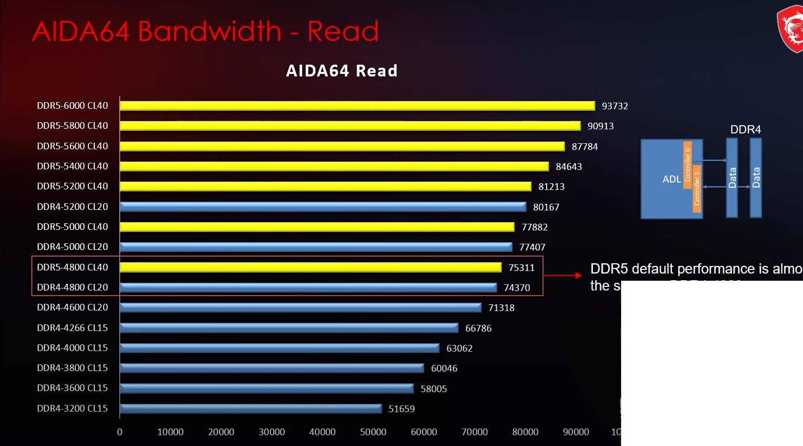

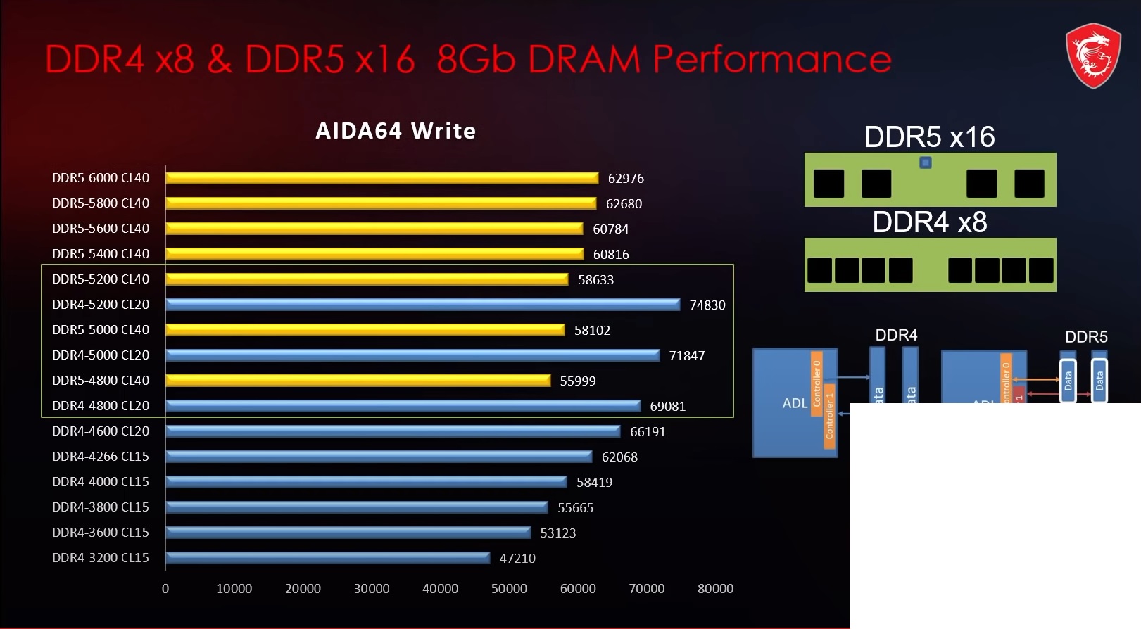

Сравнение пропускной способности ддр4 и ддр5 на одинаковых частотах.
Прошу обратить внимание на окно где ддр4 будет иметь не только выше пропускную но и меньше задержку
а значит ниже этой частоты просто бессмысленное сравнение ддр5 из ддр4. последняя при грамотной настройке выиграет во всех сценариях
RD
ред.jpg [ 243.85 КБ | Просмотров: 8175 ]
WR
врайт.jpg [ 222.14 КБ | Просмотров: 8175 ]
COPY
копия.jpg [ 220.13 КБ | Просмотров: 8175 ]
LAT
латсравнение.jpg [ 82.54 КБ | Просмотров: 8175 ]

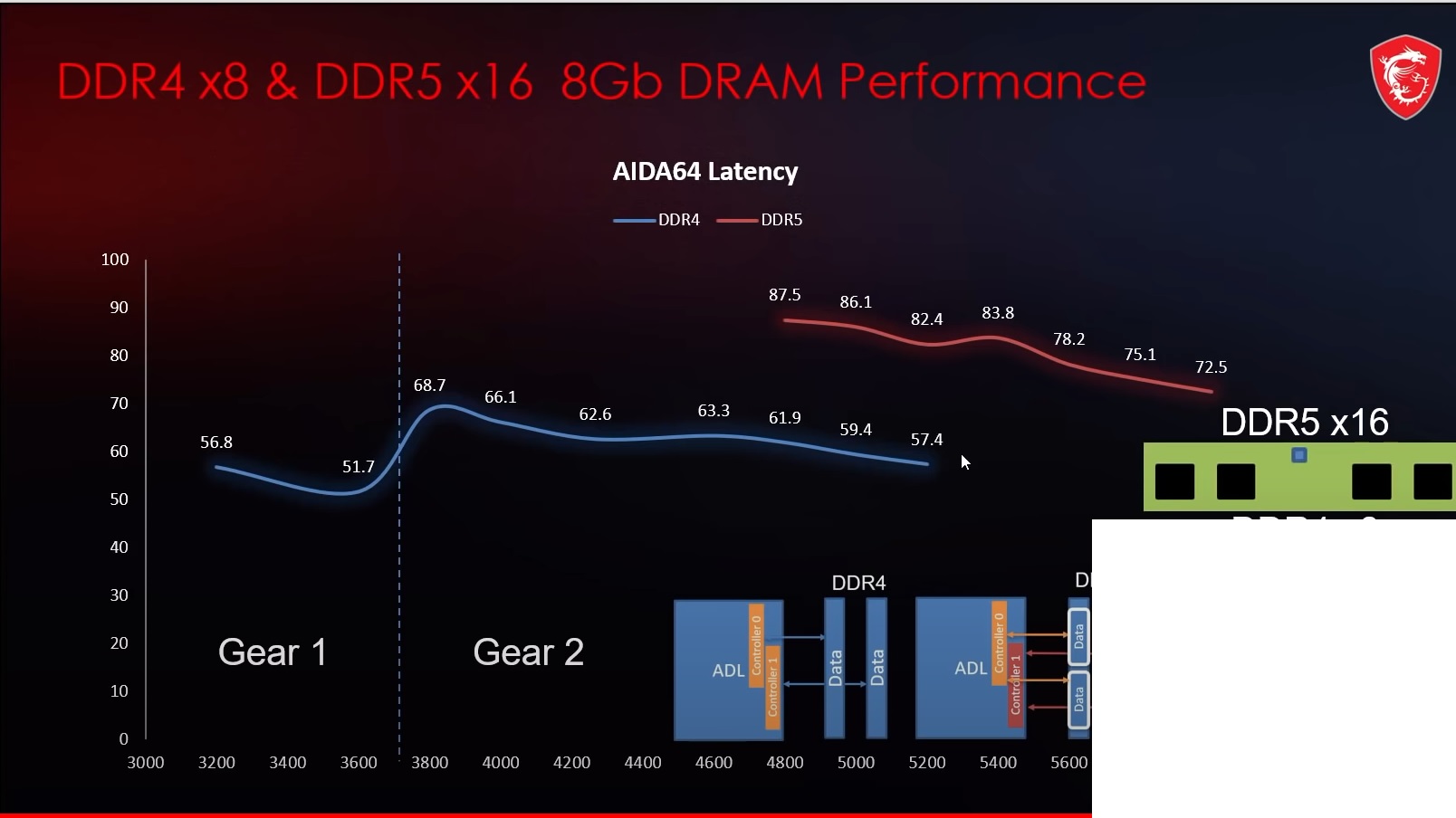

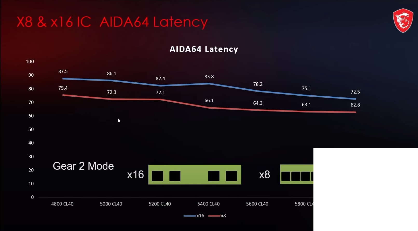

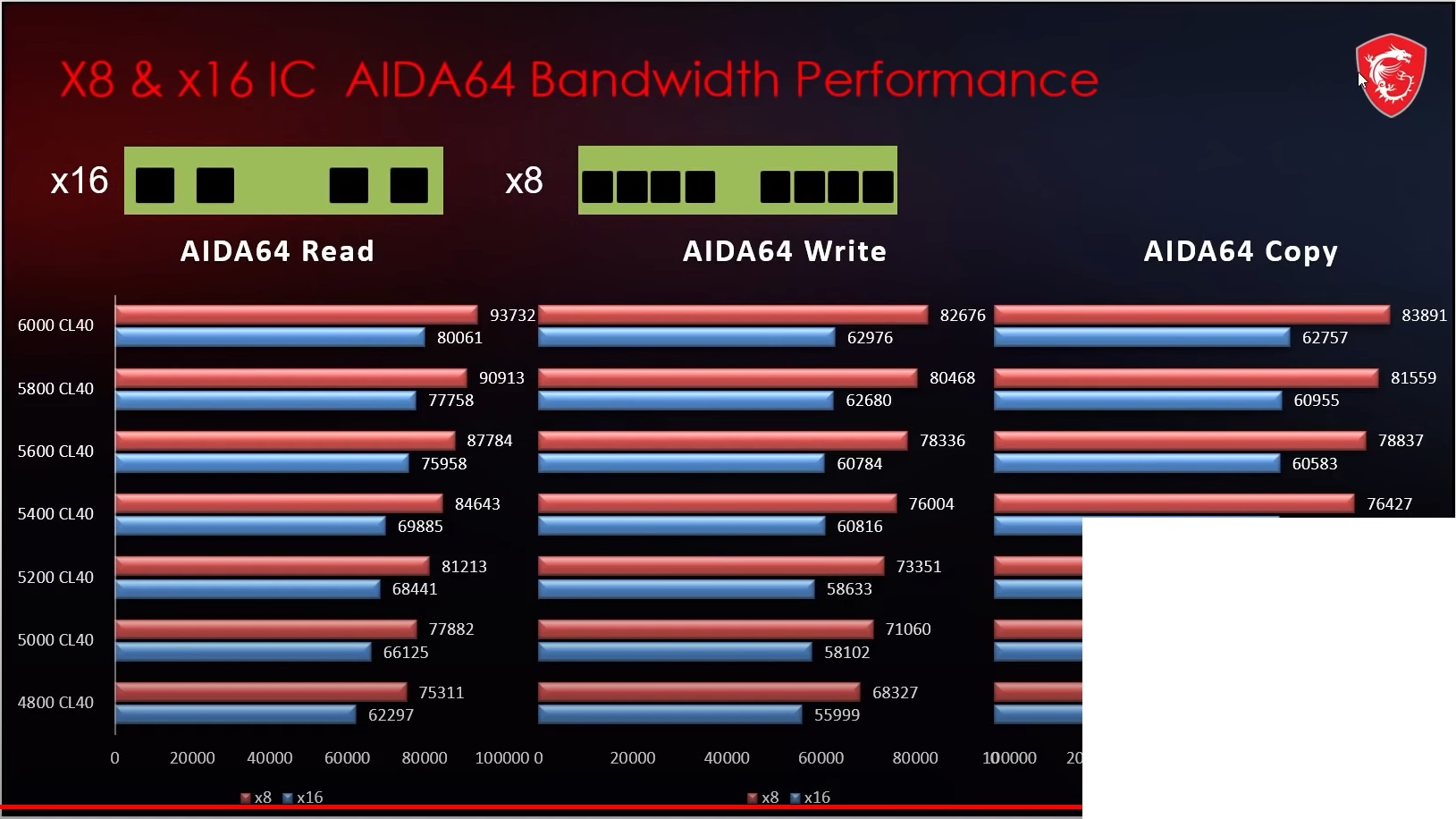

А тут показательные скриншоты для тех кто хочет сэкономить и взять 4 банковые плашки.
сравнение 4 банковой и 8 банковой памяти X16 и X8
псп
x8мемори.jpg [ 270.77 КБ | Просмотров: 8174 ]
лат
латх8х16.jpg [ 117.14 КБ | Просмотров: 8174 ]
Добавлено спустя 13 минут 57 секунд:
и окончательно закапываем 8 гб планки DDR5
ddr5 X16 vs ddr4 x8
псп
гвоздик.jpg [ 254.85 КБ | Просмотров: 8168 ]
лат
латгв.jpg [ 153.69 КБ | Просмотров: 8168 ]

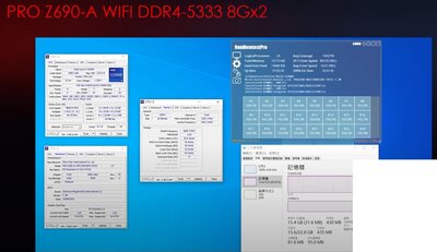

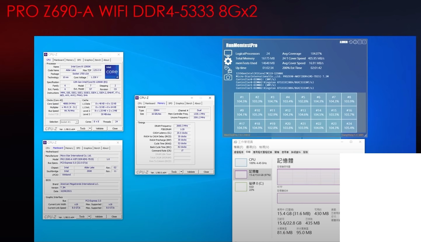

Вывод - не надо покупать 4 банковые ддр5 плашки. лучше взять плату попроще из ддр4 + DDR4 хайниксы Djr . Профита будет побольше, даже в Gear 2.
Добавлено спустя 4 минуты 51 секунду:
Даже для самой донной z690 мси а про не будет проблемой и 5333 в геар 2
дешман.jpg [ 236.24 КБ | Просмотров: 8165 ]

4 банковые - это со структурой х16.
8 Гб имеют структуру х4.
Добавлено спустя 58 секунд:
Не будут продаваться х16, вся память будет х8, предсказываю.

Alzov писал(а):
МОгу я например на 1.8вольт на памяти сидеть или 2 вольта на постоянку
если купите память с чипом ,на котором разблокировано напряжение выше 1.45в
Новый точечный рисунок2.jpg [ 46.06 КБ | Просмотров: 8118 ]
Програм моде, то есть программный режим для разгона, судя по всему, будет встроен в платы в виде пунктика в биосе. Но неизвестно, будут ли платы без него.

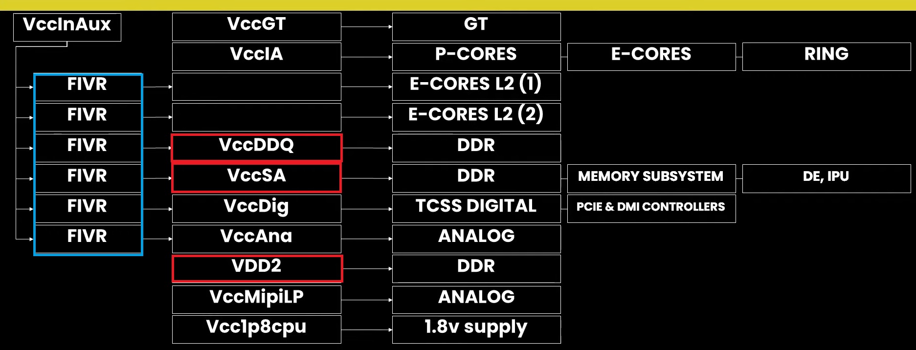

Припускаю что DRAM vddq завязан из CPu vddq aka Vccvddq aka transmitter vddq (надо проверить ) который исходит от внутреннего регулятора.

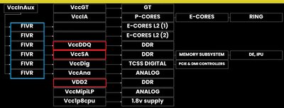

вот схемка простая
алдер.jpg [ 213.85 КБ | Просмотров: 8090 ]
через фивр завязаны и остальные функции , не только контроллер памяти. И будет тогда как на амд - отвалы юсб например.
А вот все вольтажи - догадайся который куда идет и откуда :crazy:
