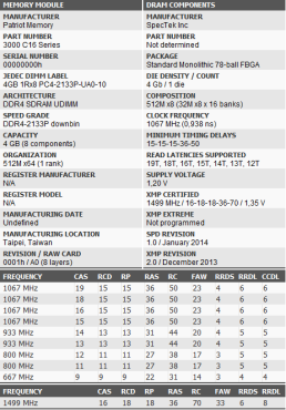

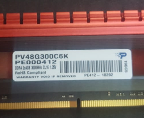

Можно узнать что за чипы, или без снятия радиков не обойтись?
111.png [ 67.26 КБ | Просмотров: 20732 ]
1.png [ 258.91 КБ | Просмотров: 20732 ]

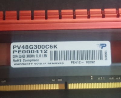

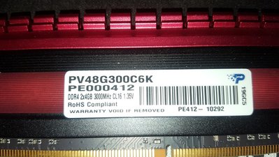

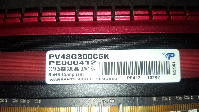

Anarebe, нет ли возможности сделать фото наклейки более чётким? Как минимум, штрихкод не читаем. Боюсь ошибиться в определении микросхем.
Регистрация: 15.11.2005
Откуда: Барнаул
Crash
20190310_195751.jpg [ 192.94 КБ | Просмотров: 20701 ]
Вступай в сильнейшую команду по бенчмаркингу - Team Russia
Регистрация: 01.12.2002
Если Patriot не ошиблась, то согласно приведённой информации, на Ваших модулях очень редкие микросхемы Micron Technology ревизии G, MT40A4G8KVA-083H:G (кристалл Z01C), но с некоторыми технологическими ограничениями. Изначально это были многослойные (предположительно четырёхядерные) 3DS-микросхемы с плотностью одного ядра 8 Гбит. В их основе кристалл Z01A B-die 20 нм. Микросхемы сняты с произвоства летом прошлого года. На сайт Spectek есть упоминание только об одной модели с кристаллом Z01C - XBA1G8Z01CD8KVA-BLSK. На скриншоте TB видно, что у микросхем только одно ядро и всего 4 Гбита плотность. Т.е. 3 ядра забракованы, а у четвёртого отключена половина. И это не удивительно, ведь Spectek, как я уже говорил, занимается только вторичными испытаниями браковоных микросхмем Micron и их продажей в виде низкосортной продукции.

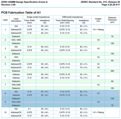

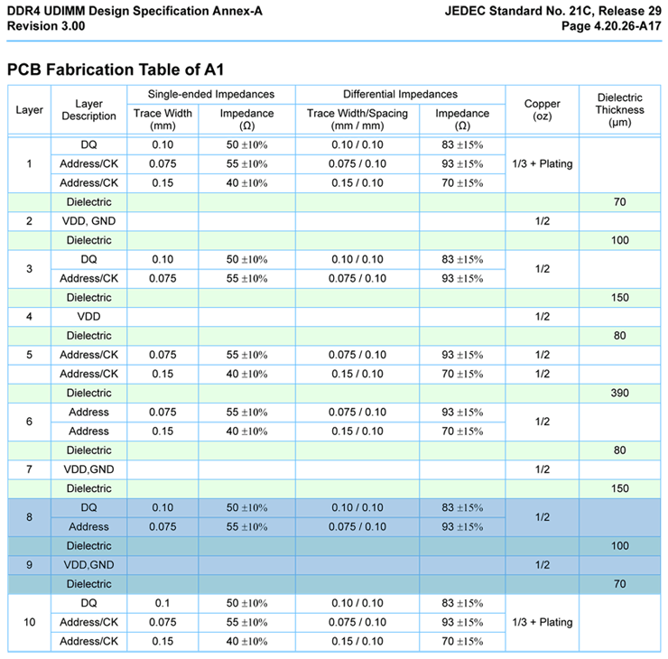

Совсем недавно на сайте JEDEC опубликована новая спецификация на стандартную печатную плату типа A для одноранговых модулей DDR4 SDRAM. Новая ревизия документа даёт определение Raw Card ревизии A3 для использования с микросхемами DDR4-2666 и менее производительными с новыми габаритами 10,2 х 11,0 (мм). Предыдущая ревизия A2 разрабатывалась для аналогичных микросхем, но с габаритами 9,0 х 13,0 (мм). Ревизия печатной платы A3 имеет те же 8 слоёв, что и A0 и A2. Важно заметить, что Raw Card A1 отличается наличием двух дополнительных слоёв - адресный/DQ(данные) и VDD(питание)/GND(земля). Эти 2 слоя выделены синим цветом на приложенной картинке.

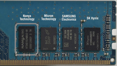

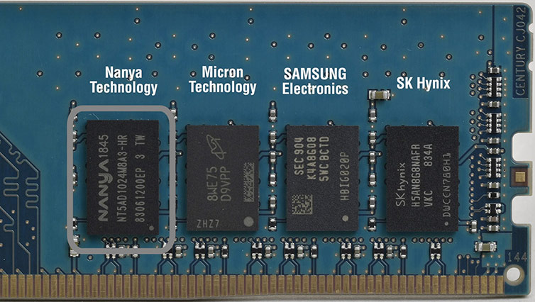

Обнаружен весьма забавный образец модуля оперативной памяти DDR4-2666 от Century Micro. Как видно на картинке, модуль использует микросхемы от четырёх изготовителей - Nanya, Micron, SEC и hynix. Причём микросхемы номинально оперируют на разных частотах, однако в целом модуль соответствует классу DDR4-2666. Этот факт наглядно опровергает всякие утверждения о несовместимости модулей ОЗУ, оснащённых микросхемами от разных изготовителей.

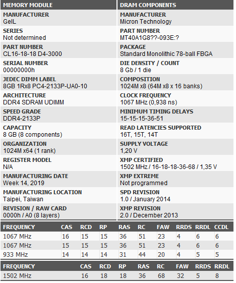

Я правильно понимаю, что тут микрон h?
1.PNG [ 32.52 КБ | Просмотров: 19252 ]
bog098, самая днищенская память - это GeIL. Какой хлам скрыт под радиаторами - одному лешему ведомо.
