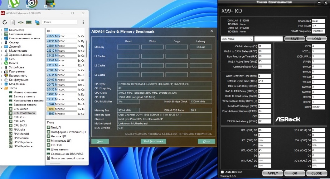

tCWL=11, но тут я не уверен, заведётся ли с этим нечётным значением плата. По стандарту JEDEC, 11 - последнее допустимое нечётное tCWL. Можно поставить 10 от греха. Уже от одного факта, что tCWL у вас сейчас больше tCL, могут быть ошибки. tFAW=16 смело, даст немного очков в тесте AIDA64 PhotoWorxx. tRTP=6 (половина tWR), хотя я бы забил на правило "tWR больше или равно tCL" и заценил tWR/tRTP=8/4 (на 2400 МГц работает исправно). tRCD под ручку с tRP ниже tCL не едет? Сначала нужно отполировать всё, кроме tRFC и tREFI, их оставляют на сладкое. tREFI=32767, информация про tREFI=32512 стара и бессмысленна.
Спасибо, сейчас латенси 68.6
Добавлено спустя 41 секунду:
По подробнее можно?
Добавлено спустя 26 секунд:
Ниже 12 ни в какую
Добавлено спустя 12 минут 24 секунды:
Вот так сейчас

Artunkin писал(а):
Ниже 12 ни в какую
tCWL=12 > tCL=11. У меня, когда первое было больше, появлялись немногочисленные ошибки. Работает - и иже с ним.
По остальному сказал. В принципе в отношении латентности уже всё настроено. Остались тесты.
Регистрация: 29.09.2013
Откуда: Петрозаводск
tRCD=10 не работает?
Там старый скрин был, уже 10 стоит и то, и то
Добавлено спустя 50 секунд:
Если будут ошибки, придется делать cl-12?
i5 12400, galax 3070, 32gb
Регистрация: 26.03.2018
Да, я на 99% уверен, что придётся tCL сдавать до 12. Будут ошибки - откатывайтесь сразу на 12-12-12-32. Если там будет стабильность, то пробуйте обратно удавливать tRP и tRCD вплоть до 10. Ниже не поедет.

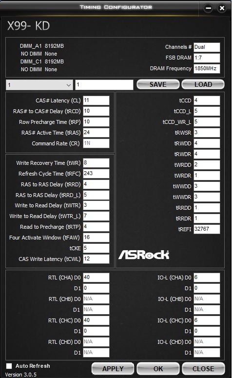

Вроде тоже запустилось, работает, есть ли смысл знижать еще tRAS и tRFC?
Добавлено спустя 22 минуты 14 секунд:
Если кому интересно, получилось вот так
Без имени.jpg [ 218.36 КБ | Просмотров: 3353 ]
tRTP - половина от tWR, у вас 4 по логике должно стоять. tRFC уже довольно низок. Можно попытать его, снижая по два прямо в ATC. Когда ОС повиснет/засинит, предел нащупан. При таких событиях есть шанс положить систему до необходимости переустановки, если что.
что-то он очень хорошо вниз идет
Если словишь синьку, ковыряясь в ATC, можно побить ОС так, что она больше не загрузится.
понял
tRFC уже 207
Всё это подозрительно стабильно. TestMem5 с конфигурацией ABSOLUT by Anta777 проходит? А y-cruncher (тесты VST и VT3)?
