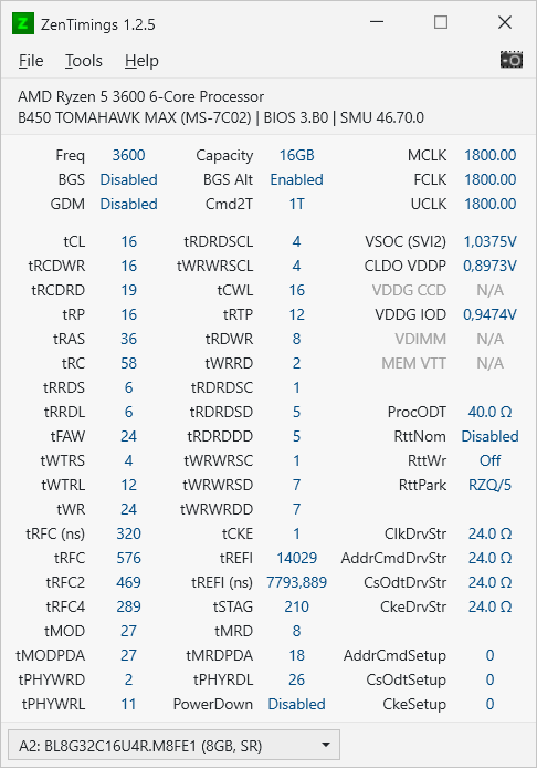

Я не разгонный энтузиаст и на большие частоты и минимальные тайминги не покушаюсь, все что мне сейчас нужно это рекомендованные AMD для Zen 2 3600CL16.
Абсолютно все тайминги, кроме tWRRD (калькулятор рекомендует = 1, но в поисках стабильности я поставил = 2), взяты из 1usmsu'овского калькулятора, безопасный пресет.
Проблема:
В tm5 с экстрим пресетом от anta777 нерегулярно выдает 1-2 ошибки - т.е. может выдать 1, может выдать 2. Может вообще не выдать. Обычно если в первые 10 минут не выкинуло ошибку, то и дальше ни одной не будет. Проблемные тесты как правило 6, 7, 13 и 15.
Машина:
R5 3600 Stock
B450 Tomahawk Max, AGESA 1.2.0.2
Плашки Ballistix BL8G32C16U4
Напряжения, выставленные в БИОСе:
DRAM Voltage = 1.35 (по факту в BIOS пишет, что напряжение сейчас ~1.364)
VSOC = 1.05
VDDP = 0.90
VDDG CCD/IOD = 0.950/0.950 соответственно
ZenTimings
ZenTimings_Screenshot_27191941,2380973.png [ 42.03 КБ | Просмотров: 1154 ]
Куратор темы
Регистрация: 02.05.2020
Фото: 22
AZZOT ProcODT максимально снижай с тестами и на этом все.

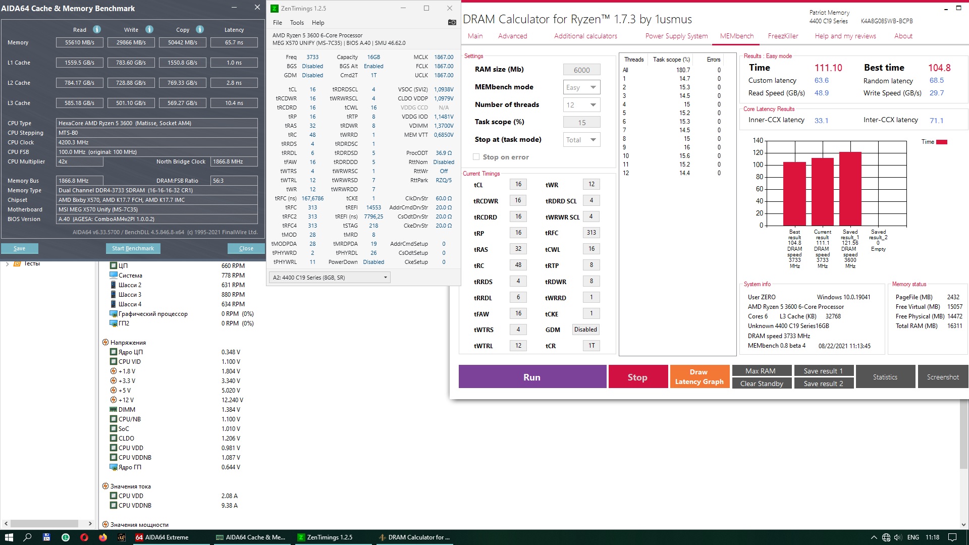

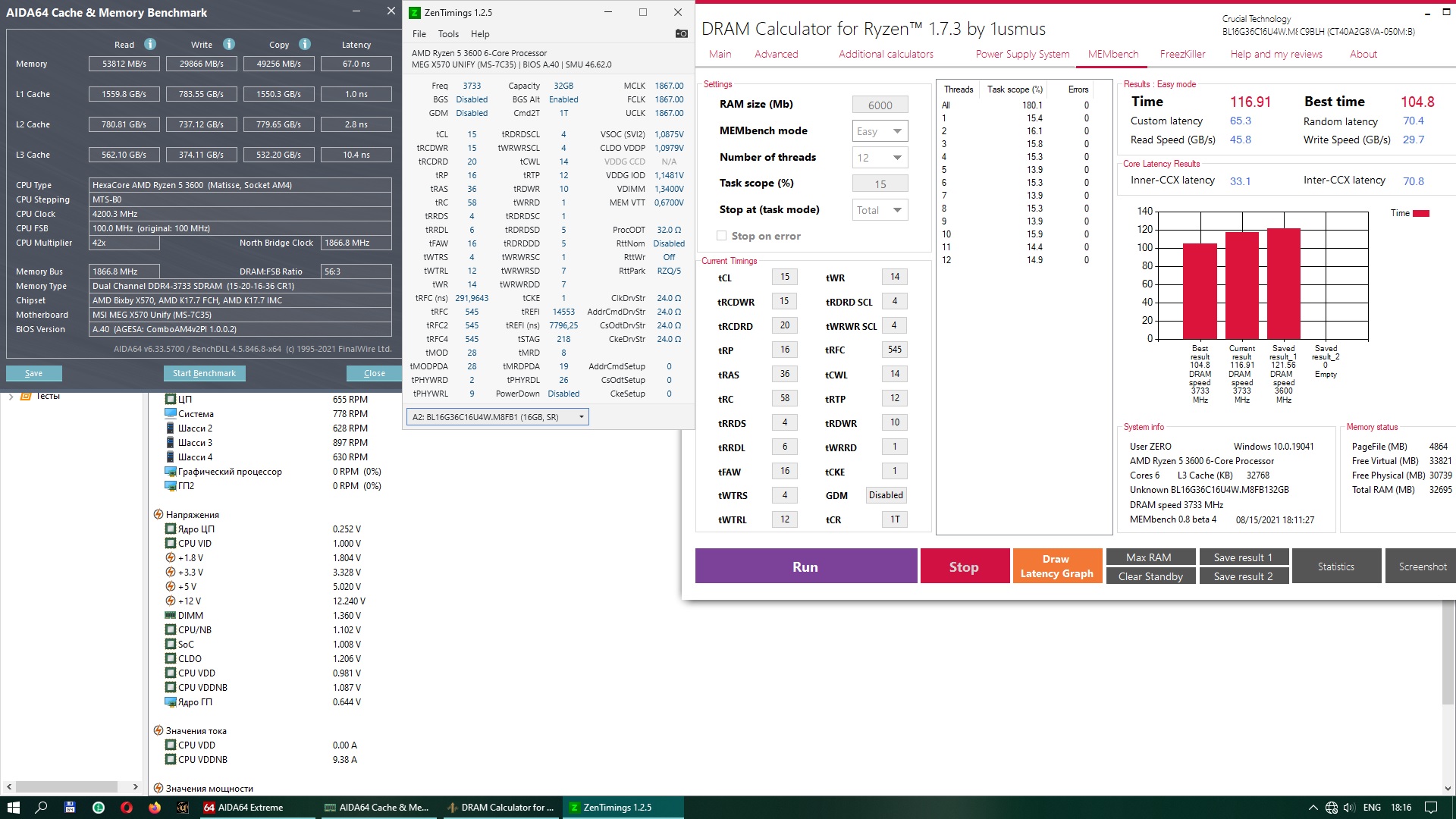

Аналогично. Настраивать пытался по калькулятору с E-die на 3800МГц:
Screen_shot_3800.jpg [ 459.35 КБ | Просмотров: 1018 ]
В ТМ5 сыпала ошибками. Пробовал и VDIMM поднимать, до 1.4В, не помогло. Возможно, виноваты не совсем верные настройки, а может, и процессор тоже, т.к. патриоты с IF=1900 также не желают работать стабильно.
На 3733МГц работала отлично, проходила ТМ5 1usmus V3 без ошибок, остальные тесты также без проблем:
Screen_shot_3733_Crucial_CR1.jpg [ 462.53 КБ | Просмотров: 1018 ]
Плашки пока что сбагрил брату на эксперименты, сам пересел на его патриоты, которые работают в почти тепличных (не в смысле нагрева) для себя условиях, но меня всё устраивает:
Screen_shot_3733_Patriot_CR1.jpg [ 457.38 КБ | Просмотров: 1018 ]
